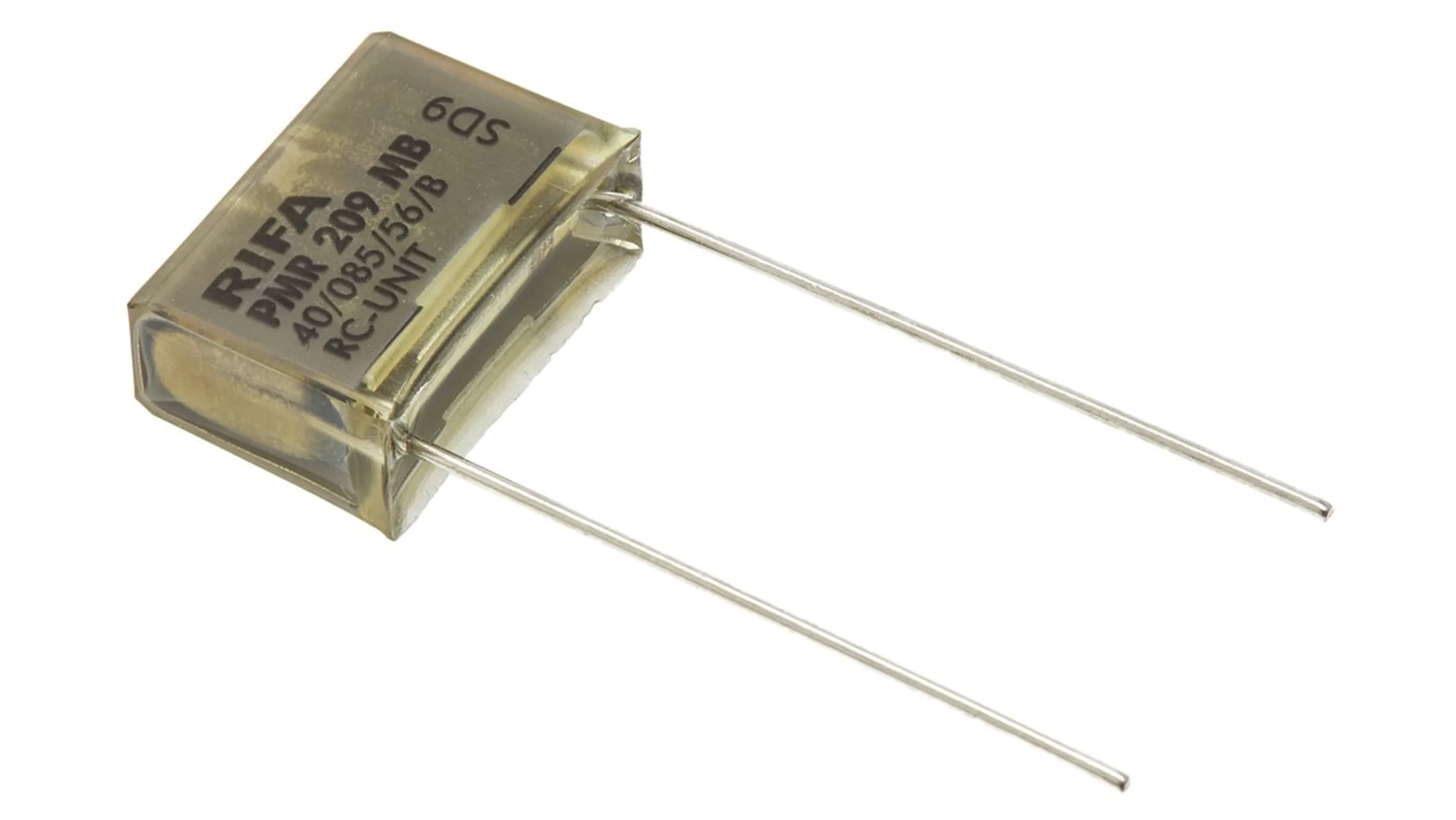

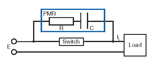

Messaggioda Foto UtenteKagliostro » 4 ago 2023, 16:50
Forse un componente come questo
https://it.rs-online.com/web/p/condensatori-per-reti-rc/0209213
un'unità RC progettata per ridurre/eliminare i disturbi sui contatti e per proteggerli
https://docs.rs-online.com/145f/0900766b8171cb57.pdf
O magari anche solo un condensatore classe X2

Messaggioda Foto Utenteboiler » 4 ago 2023, 16:59
Che lampadina è?
Chi produce uno schifo che non ha un timeout di almeno 200 ms o giú di lì tra commutazioni successive? (un sospetto ce l'ho, ma poi mi dicono che sono di parte...)
Il problema non è il tuo interruttore. Il problema è la lampadina.
Aggiungere un condensatore o uno snubber in parallelo ai contatti dell'interruttore farà lampeggiare la lampada o ne causerà qualche altro comportamento non documentato.
