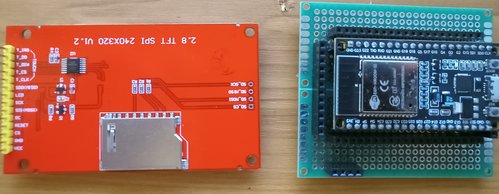

Salve, sono alle prese con un progetto che prende in esame il touch screen ili9341 con chip cp2102 e un esp32 wroom32. Il mio problema è far funzionare il touch screen con l'esp32. il touch screen in questione utilizza le librerie LCDWIKI usandolo con arduino uno e con quest'ultimo tutto funziona, ma ovviamente con l'esp32 no. Ho fatto qualche ricerca in rete è ho visto che alcuni utilizzano il touch screen e l'esp32 con le librerie TFT_eSPI, ma sul mio non funziona. Vi inserisco la foto con touch e esp32:
In rete ho trovato i seguenti collegamenti:
MISO = pin 19
MOSI = pin 23
SCK = pin 18
CS = pin 15
DC = pin 2
RST = pin 4
questa impostazione dei vari pin l'ho de commentata sul file User_Setup.h (che inoltre mi da testata con l' ili9341).
Ho utilizzato anche le varie resistenze da 3.3kohm utilizzando la tensione di 5v, ma niente da fare, nemmeno con il 3.3v.
Qualcuno che potrebbe aiutarmi a risolvere questo problema. Grazie. :cry:

Prima cosa non va bene 3.V o 5V O è una o è l'altra punto. ESP32 lavora a 3.3 V quindi io userei 3.3V e basta Da capire se il tuo LCD è compatibile con 3.3V e questo lo vedi leggendo la documetazioen del display.
Fatto questo guardando il pinout dell'LCD nella foto hai una serial SPI separata per il touch.
Quindi cerca su quale interfaccia SPI su ESP32 puoi collegarlo configura i pin dell'ESP32 e fai una prova.
Stai attento che il modulo ESP32 wroom ha una flash interna che utilizza una porta SPI ecco non usare quella per il tuo touch.
Siccome la SPI ha un segnale di controllo CS "a naso" potresti collegare LCD e Touch sulla stessa SPI e utilizzare il CS per selezionare cosa leggere. Bisogna capire come funzionano le librerie che utilizzi

luxinterior ha scritto:...Prima cosa non va bene 3.V o 5V O è una o è l'altra punto. ESP32 lavora a 3.3 V quindi io userei 3.3V e basta
Forse non mi sono spiegato bene prima ma le prove le ho fatte prima con il 3.3v utilizzando solo quello e poi ho utilizzato il 5v per alimentare l'LCD e il 3.3v per il pin LED, utilizzando dei resistori da 3.3kohm da LCD a ESP32.
luxinterior ha scritto:Da capire se il tuo LCD è compatibile con 3.3V e questo lo vedi leggendo la documetazioen del display.
L' LCD ili9341 può essere alimentato sia a 3.3v che a 5v (il pin LED deve avere una tensione di 3.3v)
luxinterior ha scritto:Quindi cerca su quale interfaccia SPI su ESP32 puoi collegarlo configura i pin dell'ESP32 e fai una prova.
Come faccio a capire che pin dell'ESP32 utilizzare? (che poi sarebbe il mio problema principale)

[4] Re: lcd ili9341 con esp32 wroom32
Messaggioda Foto Utenteluxinterior » 9 ago 2023, 9:32
Sull'alimentazione non capisco la logica delle prove Comunque la cosa più semplice è alimentare tutto a 3.3V visto che il display accetta anche questa tensione. Se non funziona così inutile passare a 5V.
I pin da utilizzare li trovi descritti nella documentazione devi leggerla non ci sono scorciatoie
Ho già la nausea delle porcherie che scrivo io non mi metto a leggere il codice altrui attraverso l'oblò del messaggio
Trova nella documentazione del tuo ESP32 quali pin sono dedicati alla SPI verifica poi nel software che corrispondano e se non trovi corrispondenza o hai dei dubbi chiedi.

[5] Re: lcd ili9341 con esp32 wroom32
Messaggioda Foto Utentelupoalberto74it » 11 ago 2023, 19:31
Dopo varie ricerche e prove ho trovato questa impostazione usando adafruit GFX:
Codice: Seleziona tutto
#define _cs   0   // 3 goes to TFT CS
#define _dc   2   // 4 goes to TFT DC
#define _mosi 14  // 5 goes to TFT MOSI
#define _sclk 12  // 6 goes to TFT SCK/CLK
#define _rst  13  // ESP RST to TFT RESET
#define _miso     // Not connected
//       3.3V     // Goes to TFT LED
//       5v       // Goes to TFT Vcc
//       Gnd      // Goes to TFT Gnd
Questo per la parte del display, per quella touch non sono riuscito a trovare niente :(

[6] Re: lcd ili9341 con esp32 wroom32
Messaggioda Foto Utentelupoalberto74it » 21 ago 2023, 0:03
Rieccomi qui dopo parecchio tempo dedicato al funzionamento del touch, finalmente (grazie anche all'aiuto di luxinterior) sono riuscito a farlo funzionare.
Non riuscivo a farlo andare perché le librerie TFT_eSPI sono un po' macchinose, bisogna commentare e decommentare alcune righe in vari file. Ora la mia impostazione di funzionamento è questa:
TFT_MISO e T_DO: PIN 19
TFT_MOSI e T_DIN: PIN 14
TFT_SCK e T_CLK: PIN 12
TFT_CS: PIN 0
TFT_DC: PIN 2
TFT_RST: PIN 13
L'unica cosa ancora che non riesco a capire come si calibra il TOUCH.

[7] Re: lcd ili9341 con esp32 wroom32
Messaggioda Foto Utenteluxinterior » 21 ago 2023, 5:27
Bravo!
Io non ho fatto niente hai fatto tutto da solo
Per calibrare puoi fare una procedura che visualizza sul display dei punti in determinate posizioni e tu tocchi i diversi puntil touch
Conosci le coordinate xy del display dove visualizzi quando tocchi conosci le coordinate xy del touch e puoi stabilire una relazione tra i due
In termini matematici hai due sistemi di riferimento diversi display e touch e devi trovare offset e rotazione assi di un sistema rispetto all'altro
Cerca AN-1021 di analog device spiega chiaramente il tutto
Non spaventarti per le formule matematiche è semplice

[8] Re: lcd ili9341 con esp32 wroom32
Messaggioda Foto Utentelupoalberto74it » 2 set 2023, 22:11
Dopo svariate prove sono riuscito a calibrare il touch. In pratica gli esempi della libreria TFT_eSPI prima di utilizzare lo sketch ti fanno calibrare lo schermo puntando nei 4 angoli dello schermo.
