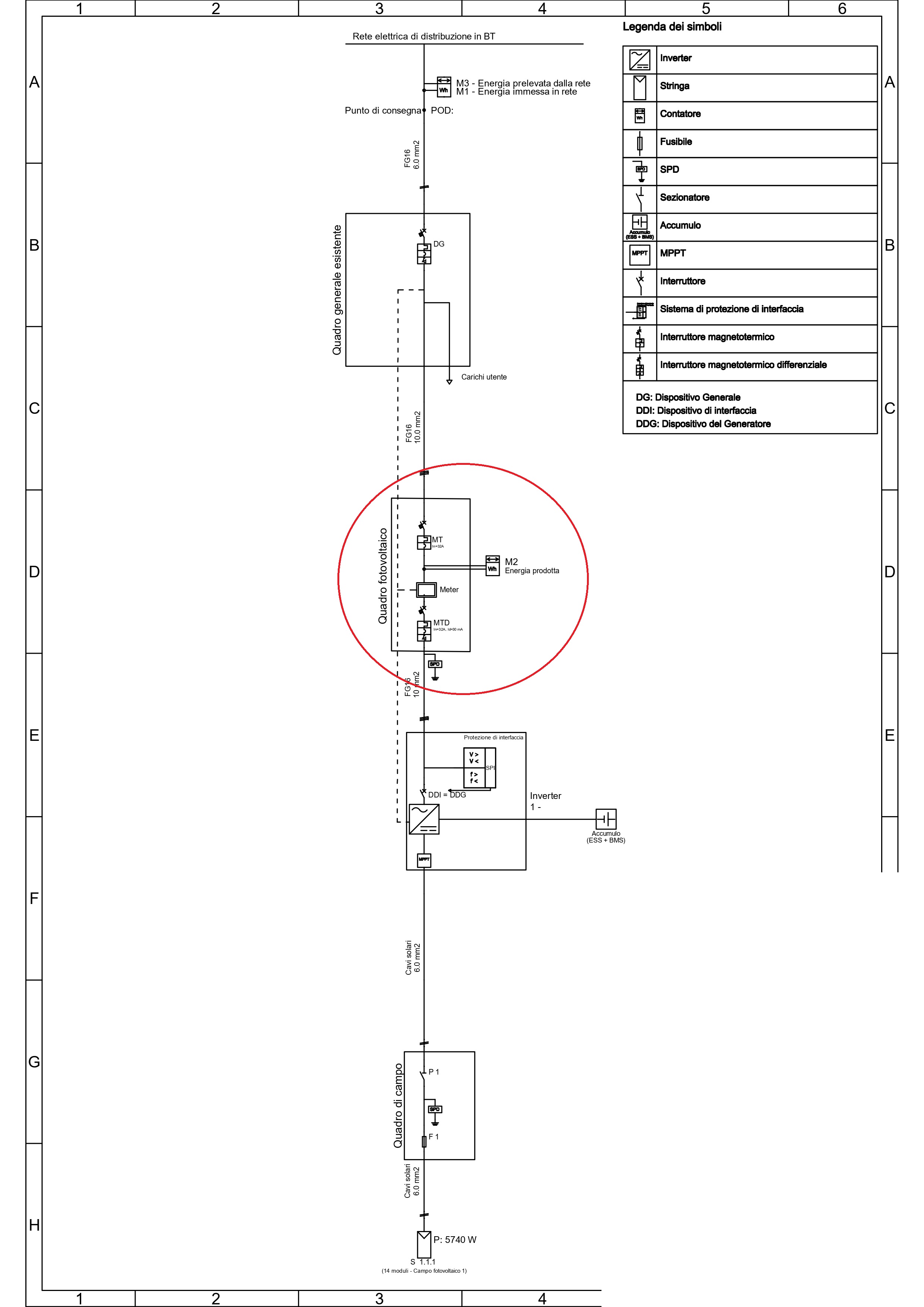

Mi stanno installando un impianto FV da circa 6 kW, monofase. Non ho grosse conoscenze di impianti elettrici, ma ho avuto modo di guardare lo schema unifilare e c'è qualcosa che non mi torna. Il dubbio riguarda il Quadro Fotovoltaico Vorrei avere un vostro parere esperto sulla bontà della soluzione, perché quello installato è leggermente differente e secondo l'installatore è sufficiente (c'è uno scaricatore e un portafusibile, e manca il magnetotermico).
Immagine

Non vedo cose strane.
Il magnetotermico a monte del contatore M2 non c'è ma non è strettamente necessario, il sezionamento viene garantito dall'interruttore generale.
La stupidaggine è installare il differenziale da 30 mA come dispositivo di interfacciamento quando a monte c'è già il differenziale sempre da 30 mA.

Una cosa che non mi trovo è l'ordine dei dispositivi di protezione "fusibile" e "scaricatore", che sembrano in ordine differente rispetto al progetto, considerando che da quadro dovrebbe essere:
(1) MTD (2) Meter (3) PF (4) Scaricatore
mentre da schema è
(1) Scaricatore (2) MTD (3) Portafusibile. E il meter è collegato DOPO il contatore M2, mentre ora è nel quadro a monte del futuro contatore di produzione che l'Enel dovrà installare.

Messaggioda Foto UtenteGioArca67 » 20 ago 2023, 16:55
Il cavo tratteggiato c'è?
Sotto all'interruttore generale (o sopra) c'è un sensore di corrente?
Il cavo verso i carichi utente di che sezione è? Che tipo è (unipolare, multipolare, ecc)?
Alla fine della linea verso i carichi cosa c'è? Un quadro elettrico? Se si come è fatto?

Il cavo tratteggiato non c'è, o almeno non lo vedo, visto che dal Quadro Fotovoltaico (quello in foto) esce solo un cavo bipolare da 10mmq, che si infila* in tubo corrugato che lo porta fino contatore già esistente. E si collega (ho appena notato) al contatore. :shock:
Il quadro generale di casa già esistente è proprio dietro al contatore, ed costituito da Magnetermico differenziale 25A I=0.30 mA e vari (vecchissimi) magnetotermici che isolano l'impianto di ciascuna stanza.
EDIT: però il meter, quando fu provato l'impianto, registrava qualcosa, quindi sarà collegato proprio lì nel nuovo quadro FV che ho messo in fot (e cerchiato nello schema)

Polloarrosto ha scritto:Una cosa che non mi trovo è l'ordine dei dispositivi di protezione "fusibile" e "scaricatore", che sembrano in ordine differente rispetto al progetto, considerando che da quadro dovrebbe essere:
mentre da schema è
Il fusibile di protezione non è detto sia necessario, dipende dal tipo di SPD e dalle indicazioni del produttore.

Messaggioda Foto UtenteGioArca67 » 20 ago 2023, 19:51
Metti la foto anche del quadro in DC?
La posizione del meter è errata. Deve essere messo sotto al contatore di scambio e prendere tutti (e solo) i conduttori di fase ivi presenti.
Altrimenti funzionerà male.

Quello di stringa? è un quadro preassemblato dell'ItalWeber https://www.italweber.it/catalogue/prod ... &i=7851018
La posizione del meter potrebbe anche essere solo temporanea, in fondo l'impianto non in funzione e stanno procedendo (spero) alle richieste di attivazione con e-distribuzione.
Però mi preoccupa il cavo bipolare che si connette direttamente al contatore esistente, saltando quindi il quadro generale :/
