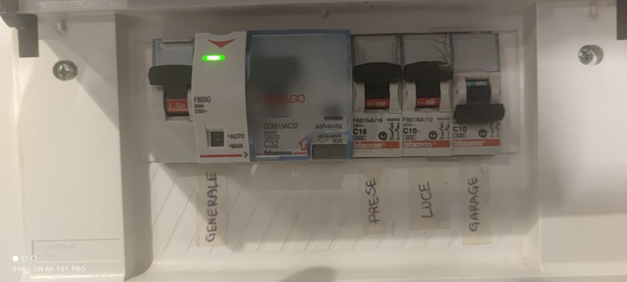

Ciao a tutti,
premetto che non sono un esperto, quindi abbiate pazienza se dico boiate.
A casa mia ho un salvavita da 30 mA, che purtroppo scatta abbastanza spesso, circa una volta al giorno (almeno).
Questo salvavita scatta anche in alcuni momenti in cui in funzione c'è solo il frigorifero (non posso e non voglio staccare il frigorifero per capire se è quello, se no mia moglie mi ammazza).
Di recente, per affrontare l'assenza di alcuni giorni, ho fatto installare un salvavita con riarmo automatico, un Bticino sempre da 30 mA. Anche questo scatta spesso, come il precedente, ma almeno il riarmo automatico fa ritornare la corrente prontamente.
Al salvavita sono collegati 3 magnetotermici, uno per la linea luci, uno linea prese e uno per il garage. Questi magnetotermici non scattano mai.
Vorrei capire perché diamine scatta il salvavita, e risolvere il problema, ma 3 elettricisti differenti non mi hanno saputo aiutare. L'ultimo è quello che mi ha proposto il riarmo automatico, ma tutti e 3 di fatto non mi hanno saputo aiutare a capire dove sta il vero problema.

GioArca67 ha scritto:Puoi allegare una foto (ben leggibile) del quadro elettrico per favore?
Ben leggibile significa che possiamo leggere le scritte piccole poste sugli interruttori.

Vedo che nella foto che hai mandato la linea del garage è scollegata: hai quindi già escluso che la causa del problema sia lì ?
