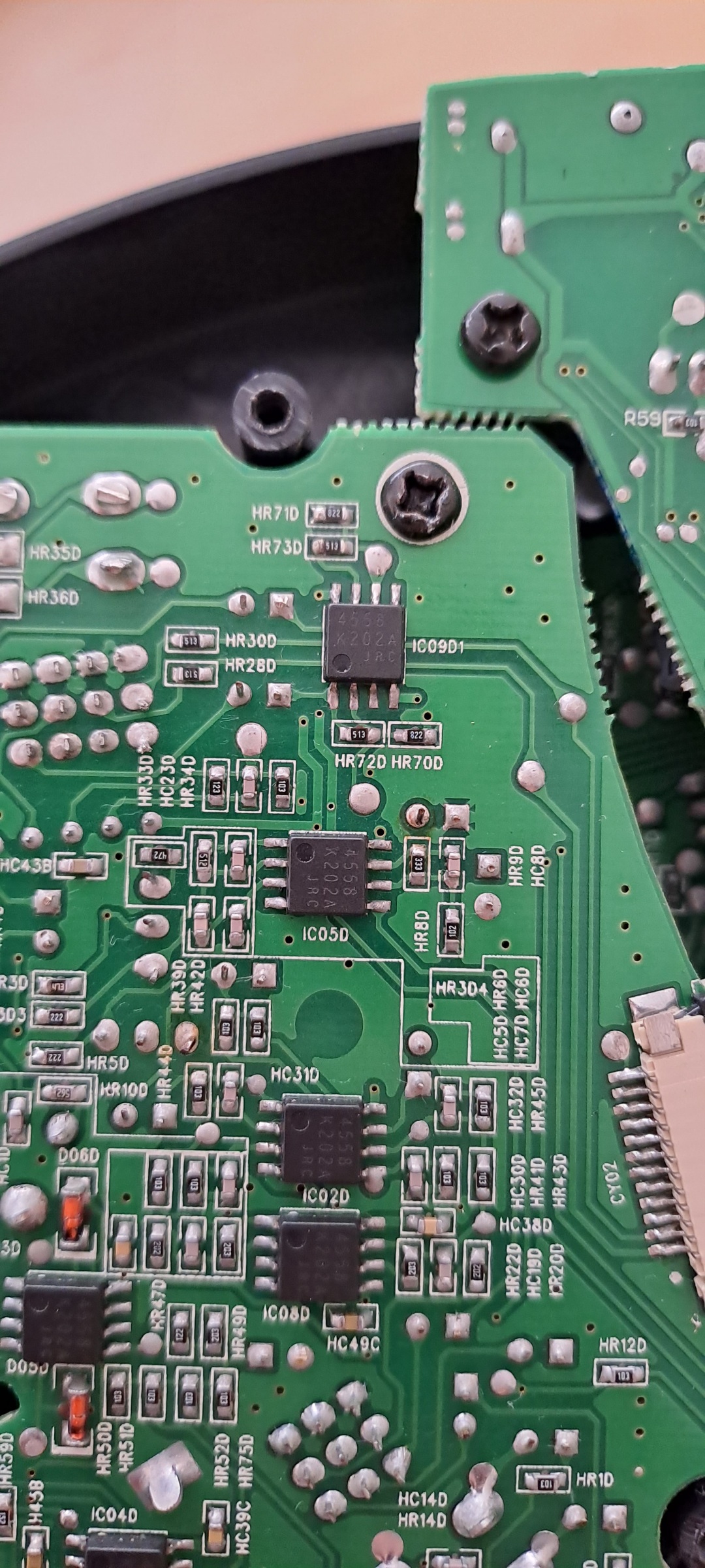

Buongiorno ragazzi, non riesco ad identificare il package di un componente SMD, è un opamp dual, ma non ha il classico package sembra come se fosse allungato nella direzione dei rettori.
Non so come caricare una immagine, se mi dite come fare vi faccio vedere la foto
Edit: è un JRC4558 con sopra scritto k202A
Ad occhio sembra un SOIC, ma poi guardando bene è alto uguale ma ha i rettori più larghi

Ecco la foto del componente. È uno dei 5 opamp che si vedono in foto. Devo trovare un sostituto uguale o equivalente o migliore, sto facendo fatica a trovare questo codice preciso quindi anche se c'è qualcosa che si adatta ma semplice ed economico da trovare ben venga.

TI produce il RC4558 che dovrebbe essere equivalente.
Prova a confrontare le dimensioni dei vari contenitori del DS rispetto a quello montato sulla scheda.
Che sia un TSSOP?
Che sia un TSSOP?
Ad occhio sembra un SOIC, ma poi guardando bene è alto uguale ma ha irettorireofori più larghi
Si reofori me l'ha cambiato l'autocomplete del telefono.
Trovo da qualche parte le specifiche dei vari package SMD?
Inoltre, oltre a rs components, dove posso comprare che non mo facciano prendere per forza 1000 unità?

https://en.wikipedia.org/wiki/List_of_i ... ging_types
https://www.electronics-notes.com/artic ... ckages.php
https://img.ozdisan.com/content/library/IC_Packages.pdf
https://www.rohm.com/documents/11405/32 ... ackage.pdf
https://www.fujitsu.com/cn/en/Images/a810000114e-en.pdf
http://www-9.unipv.it/lde/didattica_ele ... Design.pdf
Non c'e' tutto, ma un po di informazioni sui diversi packages le trovi.
Cosi ad occhio, i tuoi sembrerebbero degli MSOP, ma senza averli da misurare tiro ad indovinare.

kevinpirola ha scritto:Trovo da qualche parte le specifiche dei vari package SMD?
Il datasheet TI che ti ho linkato mostra anche i vari contenitori con le relative dimensioni. Armati di calibro
