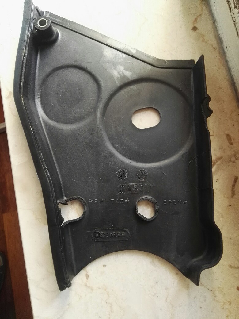

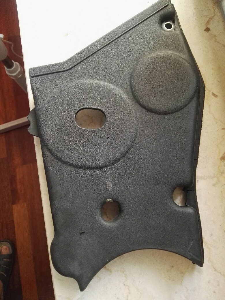

Ciao a tutti,
ho il carter in plastica di protezione della distribuzione della mia auto (fiat bravo diesel) che si e' rotto in corrispondenza di 2 delle tre viti, e al posto della sede della vite e' rimasto un buco.
Ecco le foto:
Precisamente, come si vede, ci sono due buchi, e di conseguenza non posso piu' mettere le corrispondenti viti che lo tenevano in posizione, ne e' rimasta solo una buona ma non basta.
Inutile dire che ho gia' cercato da autodemolitori vari, inutilmente...
Forse Foto Utentesetteali o altri saprebbero come aggiustarlo?
Ps il pezzo che c'era prima intorno alla vite e' inutilizzabile, si e' proprio sbriciolato...
Grazie!

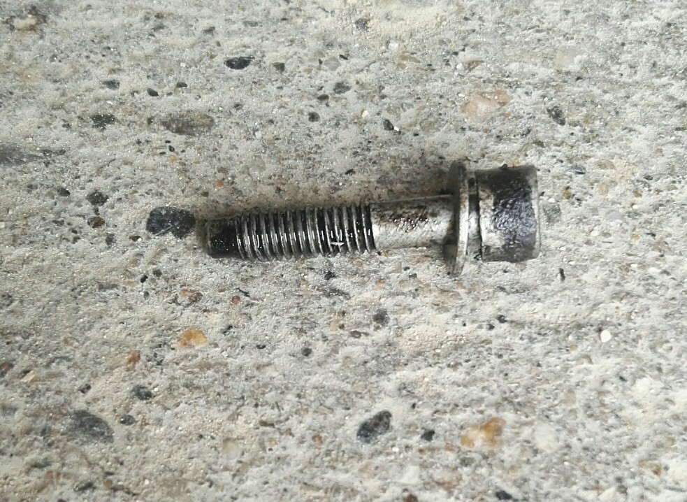

si il problema e' che le viti sono fatte cosi:
e c'e' la rientranza per la testa della vite (si serrano con chiavi torx)
Ie viti devono rientrare, cioe' stare sotto la superficie...

Magari si riesce a rifare un pezzo del carter con dell'adesivo epossidico bicomponente in pasta.
Una volta ho riparato con successo un fissaggio in plastica di una maniglia di automobile che era quasi distrutto. Ci si avvitava sopra la vite di fissaggio, non c'erano tante altre soluzioni che ricostruirlo.

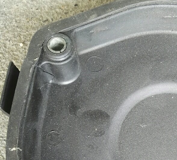

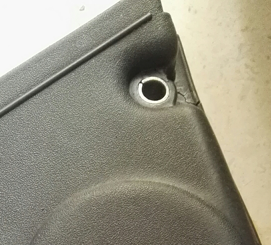

Mi sa che devi anche riparare il superstite, nelle foto si vedono delle crepe che facilmente possono progredire fino al distacco del pezzo
Domanda: dove mancano i due supporti all'interno, attorno c'è spazio o i supporti devono necessariamente avere quel diametro di ingombro?

Se non ci fossero problemi di spazio all'interno io mi procurerei una barra quadrata in PVC, Nylon o altro materiale plastico resistente, o, ancora, più facile da trovare, in alluminio, eviterei il legno per ricavare il quadro a meno che non si tratti di compensato marino (ovviamente il quadro deve avere misure abbondanti per consentire anche dei fori per il fissaggio al carter rotto)
Con un disco lamellare di carta abrasiva montato sulla smerigliatrice angolare liscierei le parti rotte dove mancano i pezzi fino a portarle in piano
taglierei la barra dell'altezza giusta per sopperire al materiale mancante, e la lavorerei ai lati (sempre con il disco lamellare) per adattarsi alla posizione in cui deve essere installata, quindi un foro passante per la vite e, concentrico allo stesso, un foro profondo abbastanza per creare l'incasso per la testa della stessa con una punta di diametro adeguato
fissi queste "torrette" al loro posto con un po' di biadesivo, controlli che i fori combacino con le sedi dove vanno avvitate le viti (le tue torx) e se tutto è come dovrebbe smonti e fai dei fori sul carter e sulle "torrette" per unirle con delle viti
Sulle "torrette" i fori sarebbe meglio se li puoi filettare o, in caso contrario, falli passanti e ci metti un dado, direi che la misura di compromesso ideale per queste viti di fissaggio potrebbe essere 4mm
A seconda della resistenza del materiale che hai usato per le "torrette" servirà o meno che tu inserisca dei tubicini metallici
K
