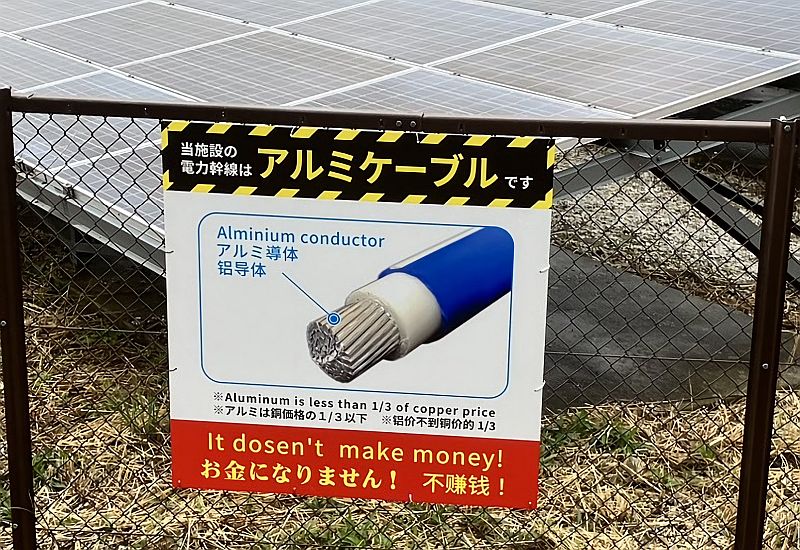

Messaggioda Foto UtenteEtemenanki » 6 ago 2024, 11:45
FeWatt ha scritto:... e possono richiamare l'attenzione dei ladri ...
Puoi sempre fare come fanno i Giapponesi, mettendo cartelli appositi :mrgreen:
