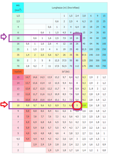

https://www.electroyou.it/vis_resource.php?section=DomRisp&id=771
Rimando ad un vecchio post dell'Admin Zeno con cui si semplifica in modo tabellare il calcolo della corrente di corto circuito dal punto di consegna fino al nostro quadro (CEI 11-28)
Per linee trifasi < 30 kW abbiamo Icp di 10 kA, come da tabella con montanti ipotizzati di 10 mmq se disti 16 metri dal punto di consegna a fine linea avrai Icf di 5 kA e vanno bene i magnetotermici da 6 kA.
Purtroppo non esiste una risposta univoca, ma varia al variare delle condizioni al contorno
