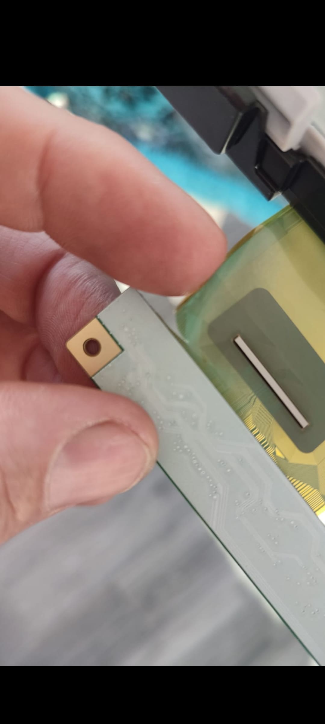

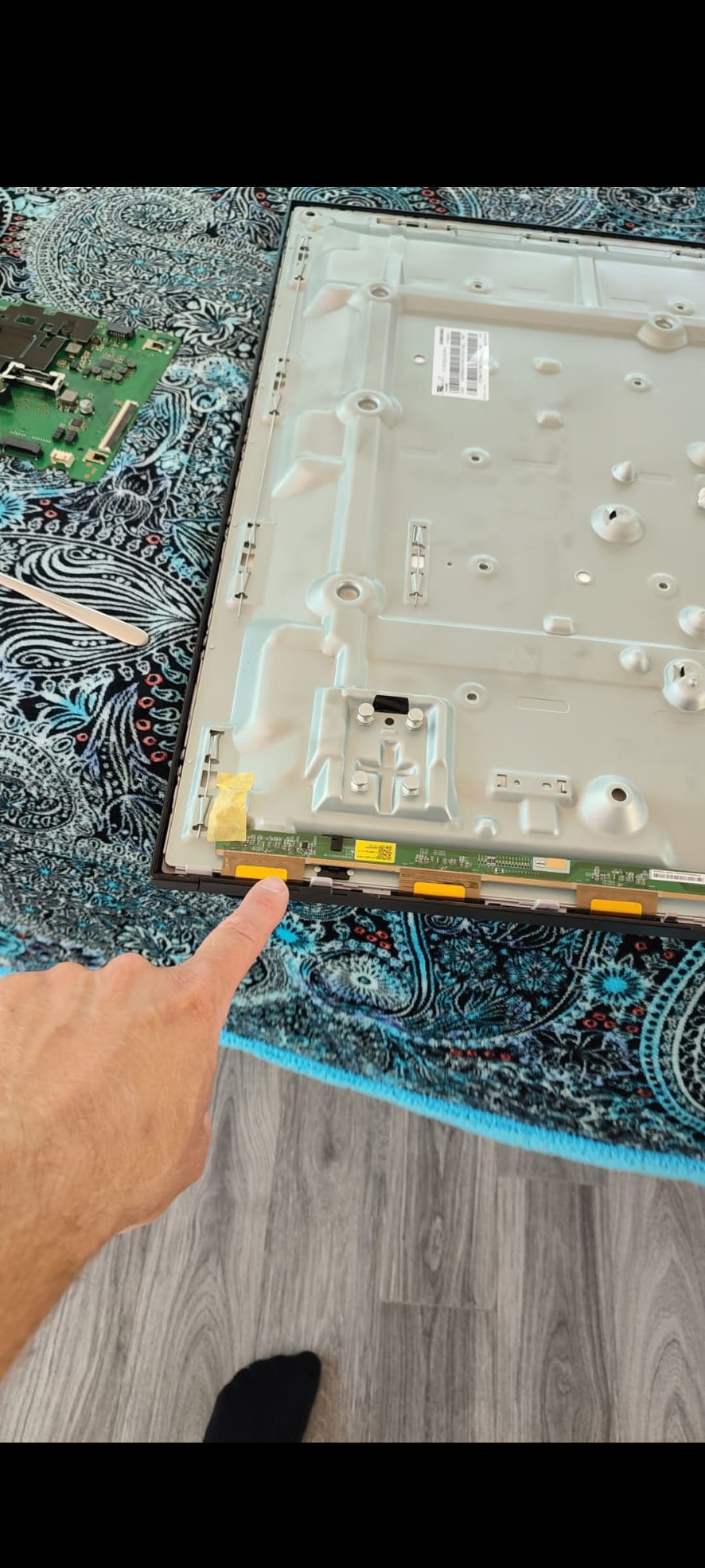

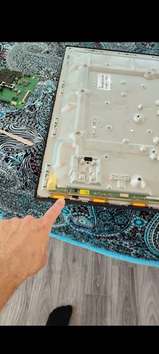

Salve a tutti come da titolo, sono qui a chiedere se in qualche modo è possibile saldare i contatti indicati in foto appartenenti ad un pannello LCD di una TV. Nello specifico è possibile riconnettere la parte in cellophane marrone con il relativo contatto?? Come posso risolvere. Vi prego aiutatemi
Mi spiace, ma nel tuo caso no.
In alcuni casi, quando si staccano dallo stampato senza danneggiarsi, e' possibile tentare di "riincollarli" (per dire) usando una testa per saldatore con una forma particolare ed un pezzo di nastro in teflon, ma nel tuo caso si vede bene nella seconda foto che lo stampato flessibile in Kapton non si e' "scollato" dal PCB, ma si e' strappato, interrompendo le tracce (che fra l'altro in quei particolari casi sono finissime, quindi neppure ipotizzabile la ricostruzione che si poteva fare in passato su tracce di almeno mezzo mm o piu), quindi non ci si puo fare nulla, a livello hobbystico o personale (ci sono ditte specializzate che effettuano quei lavori, facendo le saldature termiche sia lato vetro che lato PCB, ma oltre ad essere molto difficile trovarne una che accetti un lavoro da un privato, temo che chiederebbero piu del costo di un pannello nuovo)
