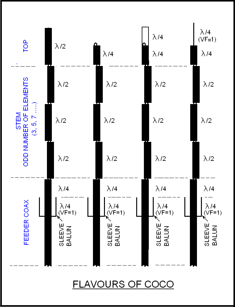

antenne coco.png (11.4 KiB) Osservato 20410 volte
Non la ho ancora costruita, al momento mi documento.
Della documentazione, ho dubbi sul balun a manica (sleeve): il diametro influisce sulla lunghezza? serve?, come lo saldo facilmente alla calza del coax? può venire sostituito da dei manicotti in ferrite? o è meglio dei radiali 1/4 onda?
Il tuo consiglio di prove nel microonde è buono. Purtroppo non lo ho disponibile, alla wf non piace. Se puoi fare delle prove, mi sarà utile. Quanto bene deve venire realizzato per aver un funzionamento accettabile?

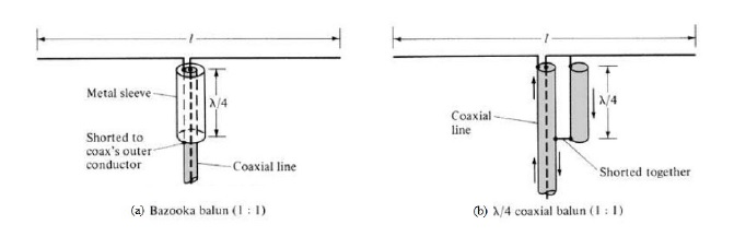

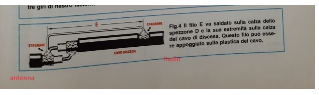

Qualcuno sa spiegarmi quale è la teoria dietro al funzionamento dello schema dell'articolo tratto da Antenne di Nuova Elettronica? (thanks Titan)
Intuisco che è un Balun 1:1 , ossia un dispositivo per ridurre la corrente di modo comune che scorre all'esterno del cavo coassiale, ma non riesco a comprenderne il funzionamento.
Forse assomiglia al balun a manica (sleeve balun) che è un conduttore un quarto d'onda che circonda il cavo coassiale è che è connesso alla calza del cavo coassiale lato radio. E' come una linea terminata in corto circuito che un quarto d'onda prima presenta una impedenza molto elevata. Ma un filo di connessione mi pare molto meno efficace di uno schermo coassiale (balun sleeve).
E dei manicotti in ferrite non andrebbero ugualmente bene?
E mettere dei toroidi in polvere di ferro sarebbero meglio o peggio dei manicotti in ferrite?
Foto UtenteMarcoD
12,2k 5 9 13
Messaggi: 6696
[10] Re: Rivestimento antenna CoCo
Messaggioda Foto UtenteSinuous » 16 ott 2023, 9:35
Direi che nelle intenzioni, come hai già intuito, si tratta di un Balun per minimizzare la corrente CM, data la struttura asimmetrica dell’antenna: soluzione esistente anche come sostituto del Bazoka Balun nel dipolo lambda mezzi (vedi figura).
Se però dovessi iniziare a studiare un’antenna Coaxial Collinear partirei da una struttura più semplice e dal comportamento più prevedibile: ad esempio il Folded Coaxial Dipole riportato a pag.37 dello stesso testo.
