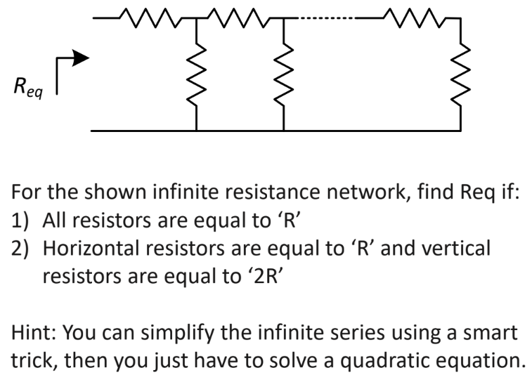

Volevo proporre la soluzione del quiz #5 della serie Thursday Analog Quiz segnalata da @IsidoroKZ.
Riporto il testo in originale:
Lo smart trick al quale fanno riferimento è quello di considerare solo il primo degli elementi (quello più a sinistra) e di immaginarlo connesso a una sola resistenza dello stesso valore della resistenza equivalente.
Svolgendo
R_{eq}=R+R//R_{eq}=R+\frac{R\cdot R_{eq}}{R+ R_{eq}}=\frac{R^2 +2R \cdot R_{eq}}{R+ R_{eq}}
R_{eq}^2-R \cdot R_{eq}-R^2=0
Da cui l'unica soluzione positiva
R_{eq}=R \left( \cfrac{1}{2}+\frac{\sqrt{5}}{2} \right)
Svolgendo per la seconda domanda si ottiene
R_{eq}^2-R \cdot R_{eq}-2R^2=0
Con soluzione
R_{eq}=2R
La parte furba del trucco è quella di considerare che con un numero infinito di elementi, la differenza di resistenza equivalente a monte e a valle di un singolo elemento è nulla. Ovviamente il trucco funziona, ma volevo esporre un metodo differente, che non implica trucchi.
Iniziamo con il considerare un solo elemento, che sarà formato solamente dalle due resistenze in serie
e calcoliamo la resistenza equivalente come funzione della resistenza di riferimento. Nominiamo questa resistenza R_0, come prima della serie che andremo a ottenere. Nominiamo con lo stesso indice anche il fattore di proporzionalità k_0.
R_0=k_0 \cdot R = 2R
k_0=2
Aggiungiamo ora (a sinistra), un secondo elemento, e calcoliamo la nuova resistenza equivalente.
Abbiamo ottenuto un nuovo fattore di proporzionalità k_1.
R_1 = k_1 \cdot R = R + R//k_0 \cdot R = \cfrac{2k_0+1}{k_0+1}R
k_1= \cfrac{2k_0+1}{k_0+1}
L’aggiunta di un ulteriore elemento non modificherà nulla rispetto a quanto visto ora, quindi possiamo generalizzare la successione dei fattori k scrivendo.
k_{n+1}= \cfrac{2k_n+1}{k_n+1}
Facciamo ora alcune considerazioni sul valore assunto da k nella successione appena definita:
1) dato che la resistenza equivalente è certamente compresa tra R e 2R, k è compreso tra 1 e 2;
2) dato che l’aggiunta di elementi alla serie comporta la riduzione della resistenza in parallelo al primo, la successione k è strettamente decrescente.
Le due considerazioni qui sopra non sono sufficienti a assicurare la convergenza della successione, dobbiamo analizzare l’andamento della distanza tra due elementi consecutivi. Nominando \Delta_n questa distanza si ottiene.
\Delta_n = k_{n+1}-k_n=\cfrac{k_n+1-k_n^2}{k_n+1}
\Delta_0 = \cfrac{2+1-4}{2+1}= -\cfrac{1}{3}
La funzione in k è una parabola con il vertice in alto e nell’intervallo [1, 2] di nostro interesse è strettamente decrescente.
Il primo degli elementi della successione (k_0=2) fornisce per \Delta_0 un valore negativo (-1/3), come già sapevamo. La successione può progredire solo verso sinistra e non può superare il punto di ordinata zero perché k deve essere sempre decrescente. Oltre a questo, la successione è destinata a raggiungere quel punto, in quanto strettamente decrescente.
Pertanto, il limite della successione per n tendente a infinito coincide con la soluzione compresa nell’intervallo [1, 2] dell’equazione
k+1-k^2=0
k=\cfrac{1}{2}+\frac{\sqrt{5}}{2}
In modo del tutto equivalente si giunge al risultato k=2 se si considerano le due resistenze una di valore R e l'altra di valore 2R.
Nota: La soluzione al primo dei due quesiti è il numero \Phi.
