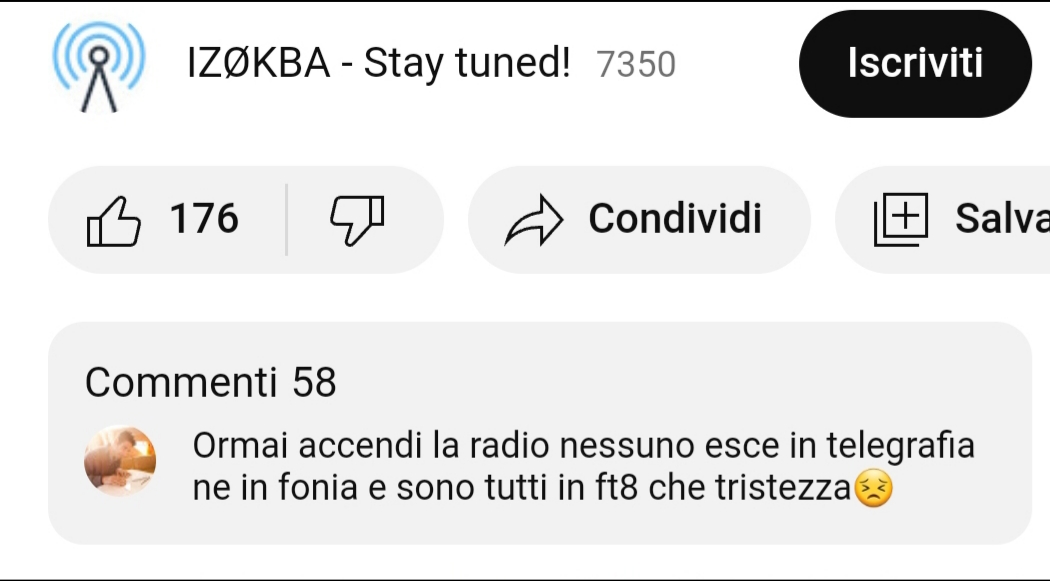

Messaggioda Foto Utentestefanopc » 17 ott 2023, 20:32
Siete stati chiarissimi ma in effetti sono concetti già sperimentati da oltre 35 anni.
Solo che allora non tutti erano attrezzati a dovere.
Si potrebbe quindi affermare che, in campo analogico, siamo praticamente fermi allo stato dell'arte di allora. :D.
Secondo il mio modesto parere le modulazioni digitali hanno abbastanza poco significato in questo campo.
È evidente che la maggioranza la pensa diversamente.
Riporto un commento curioso .
