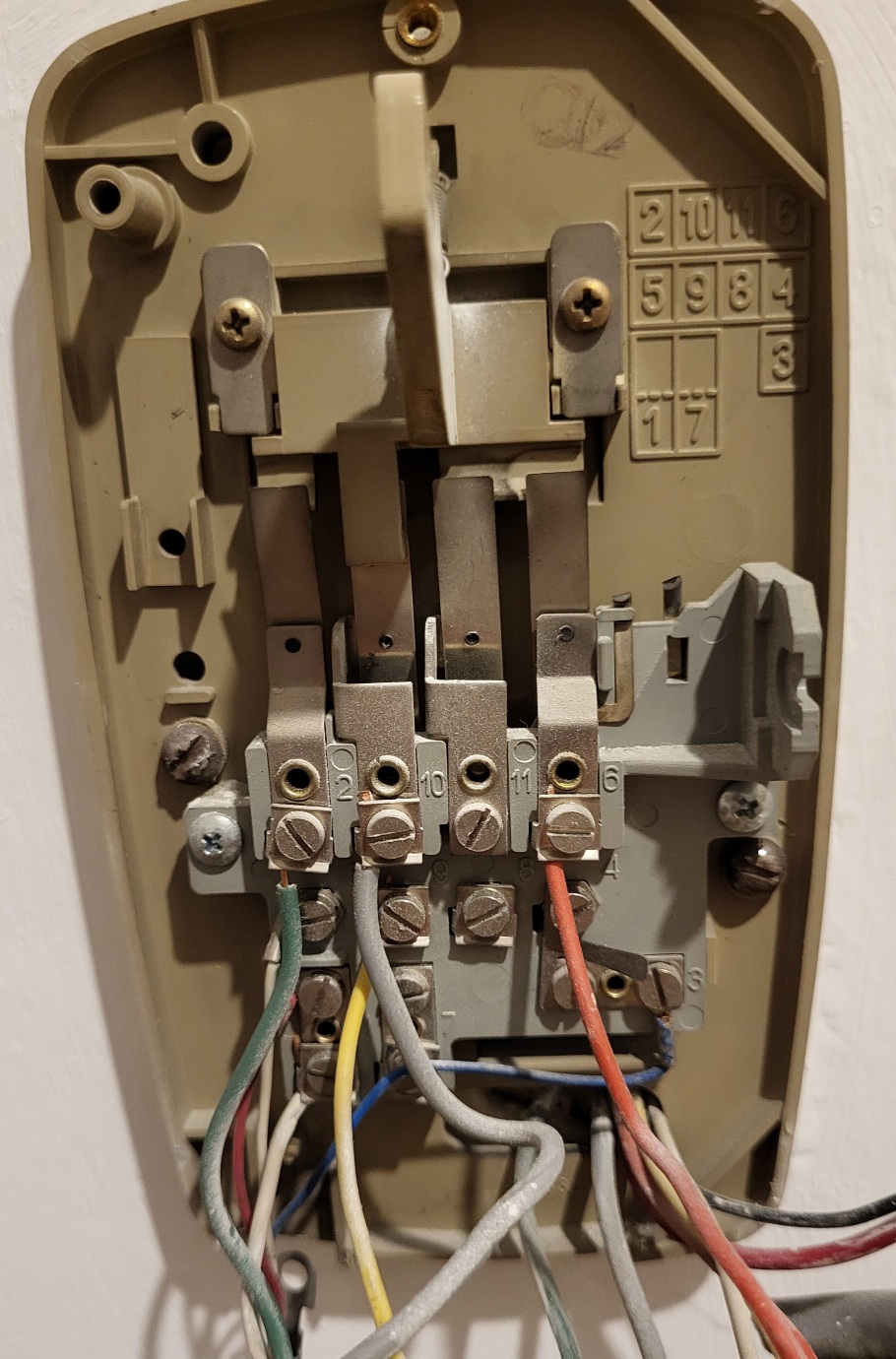

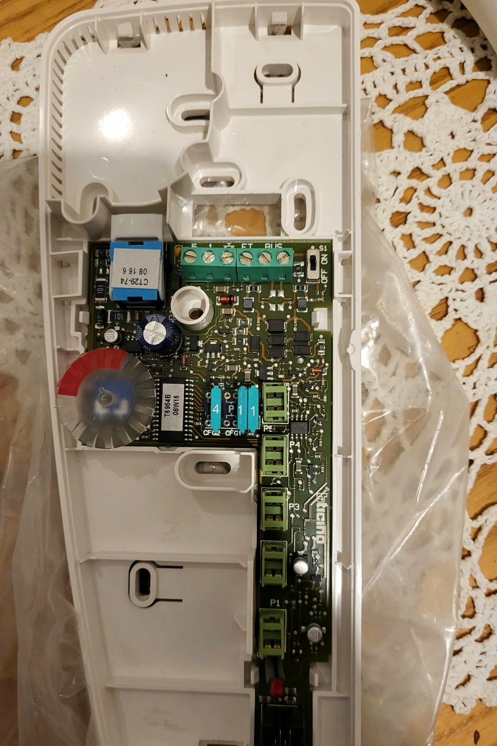

Salve, vorrei sostituire un vecchio citofono con uno che mi hanno regalato, praticamente nuovo, anche se sicuramente è un modello di qualche anno.
In foto i collegamenti del vecchio e la morsettiera del nuovo, potete aiutarmi nei collegamenti? Grazie
Nuovo citofono
Vecchio citofono
Ultima modifica di Foto UtenteFranco012 il 26 ott 2023, 22:32, modificato 1 volta in totale.
Motivazione: Invertite le didascalie delle due foto, scambiando "nuovo" con "vecchio".

Sono due cose completamente diverse.
Quello nuovo è digitale con tecnologia 2 fili bus, Il vecchio è analogico
Il nuovo è una macchina moderna, il vecchio è un calesse trainato da cavalli :lol:

@ggian, quello che ti hanno regalato lo puoi installare modificando l'uso dei fili dell'impianto perché, come ti ha scritto @gabrisav, è una tipologia differente; e se sei in condominio non lo puoi fare.
Se invece hai comunque deciso di sostituire quello in uso, riporta la sua marca e modello così qualcuno può suggerirti l'acquisto di uno nuovo ma compatibile.
Precisa anche il tipo di abitazione(condominio o abitazione indipendente).

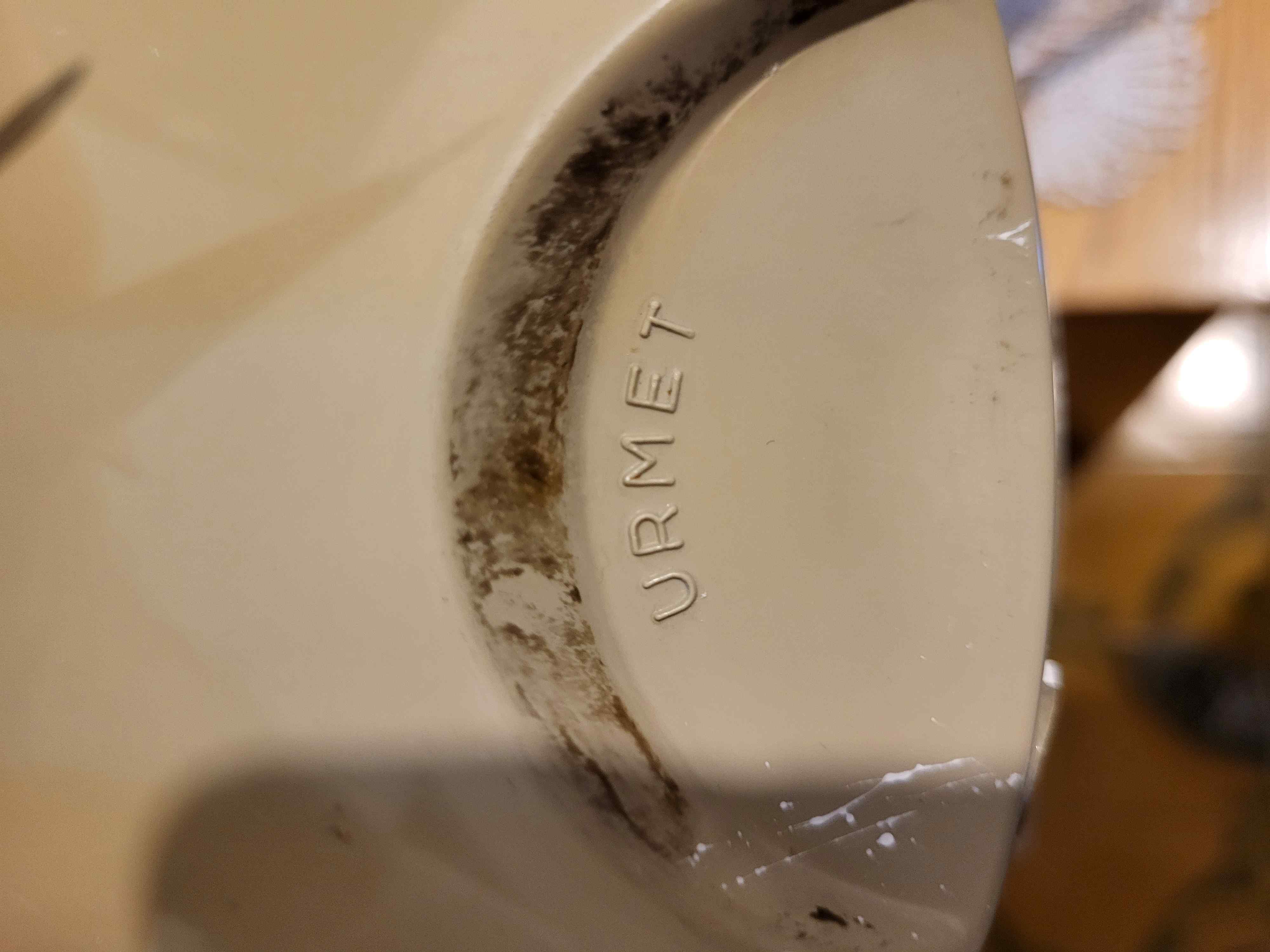

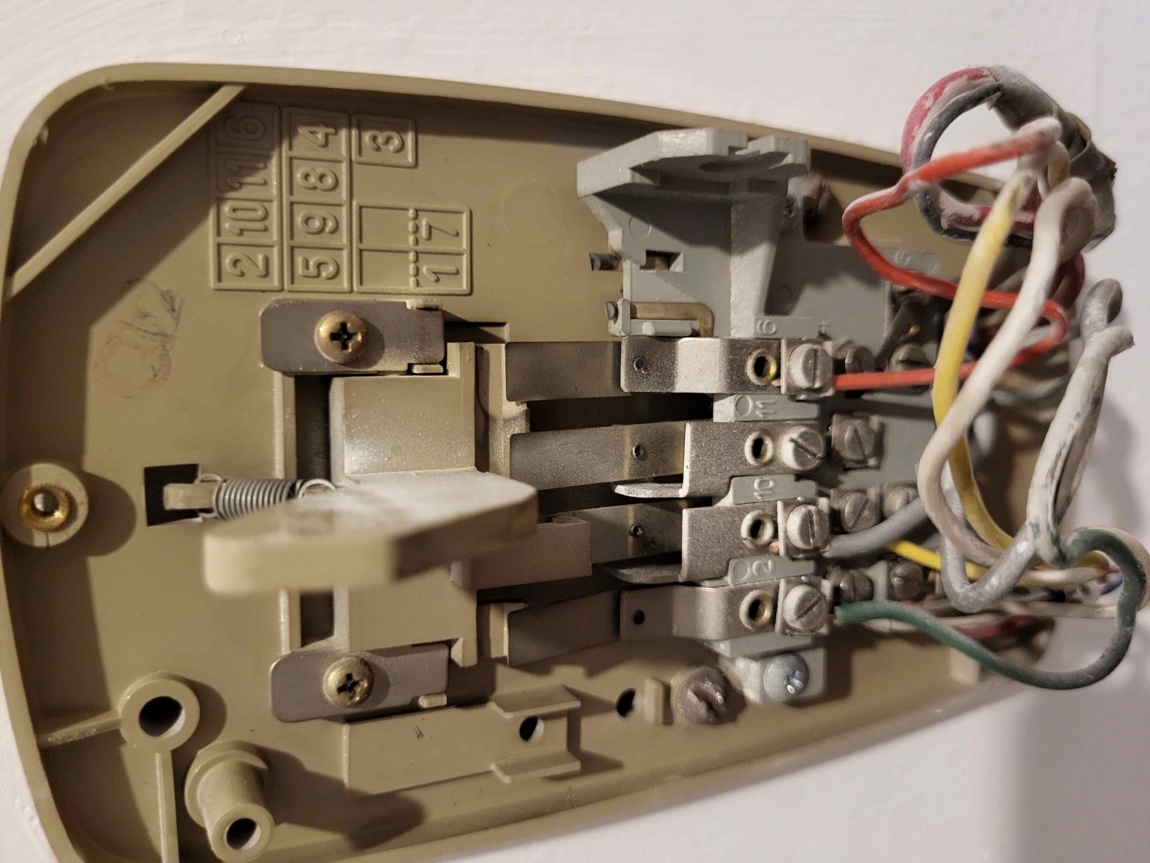

Citofono URMET
Mi correggo, non è BTicino ma URMET, vedi foto.
Per installazione in condomino.
Grazie a chi potrà proporre una alternativa: altoparlante cornetta o altro, non funziona.
Cablaggi URMET condominiale

Se l'impianto è un tradizionale 4+n alimentato in bassa tensione(ci sono tensioni poco superiori a 10 Vac) potrebbe andare bene un Urmet 1133/15.
Ha un costo contenuto e fa il suo lavoro.
p.s.
verifica, ma forse lo hai già fatto, che non ci siano altri condòmini con problema simile al tuo.
