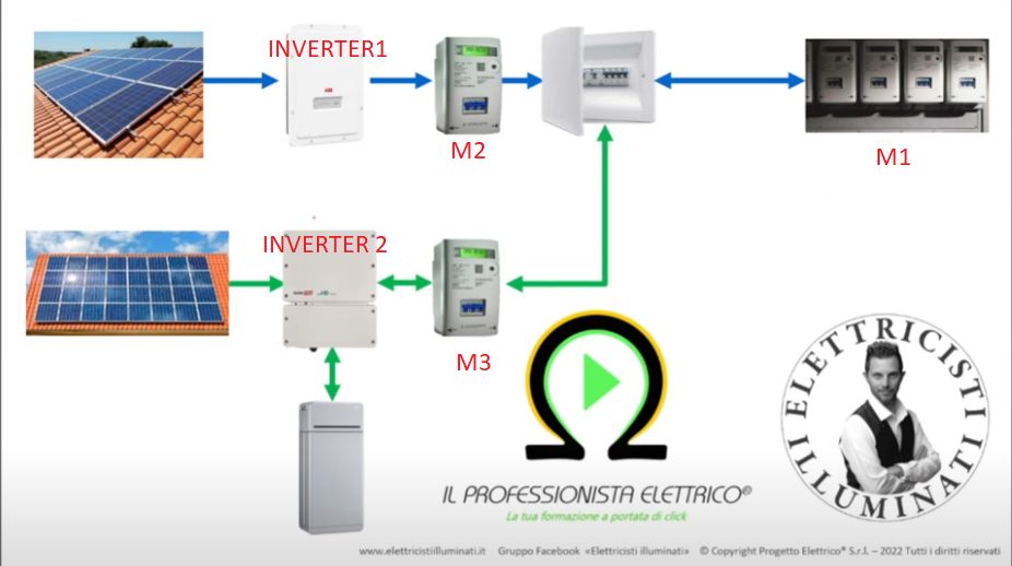

Con riferimento allo Schema_1 (in allegato) ove sono istallati n. 2 impianti fotovoltaici residenziali, ognuno con relativo contatore di produzione, su unico POD è possibile introdurre qualche logica di funzionamento e/o dispositivo esterno affinchè l'inverter_2 "recuperi" l'energia prodotta dall'inverter_1 e la immagazini nelle proprie batterie in determinate condizioni?
Nel mio caso specifico la configurazione è identica a quella dello Schema_1, ma con:
Inverter_1: Aurora UNO da 3,00 kW, con proprio contatore di produzione M2 ed incentivato con 2° Conto Energia;
Inverter_2: ibrido bidirezionale Growatt SPH 3000 da 3,00 kW, con proprio contatore di produzione M3 e n.2 batterie Growatt GBLI 6523, incentivato con ritiro dedicato.
Entrambi gli inverter hanno i rispettivi pannelli fotovoltaici in falde differenti.

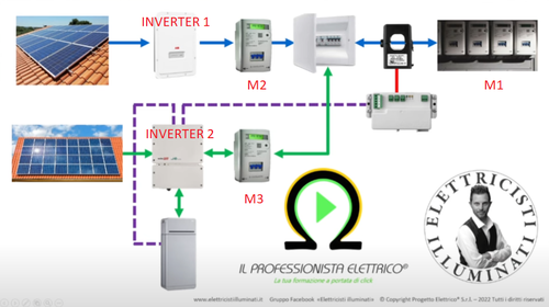

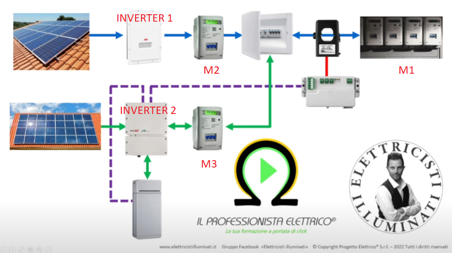

Domanda ausiliaria: nello Schema_2 (in allegato) è proposta una soluzione con TA esterno, può essere adottata per differenti inverter o solo quelli SolarEdge? Come sono chiamati in gergo tali dispositivi?
Grazie ancora per l'attenzione e mi scuso per la poca chiarezza.

Certamente possibile compatibilmente con le caratteristiche dell'inverter dotato di sistema di accumulo.
Non conosco i prodotti Growatt, ma con la maggior parte degli inveter in commercio è sufficiente "abilitare" la carica delle batterie da generatore esterno per ottenere ciò che vuoi fare tu.

Quoto questa risposta, per esperienza personale ho effettuato la progettazione di nuove sezioni su impianti fotovoltaici esistenti con l'utilizzo di inverter ibridi marca Zucchetti, che tramite un meter esterno legge la produzione della sezione di impianto fotovoltaico esistente andando a caricare le batterie installate anche con la sua energia.
