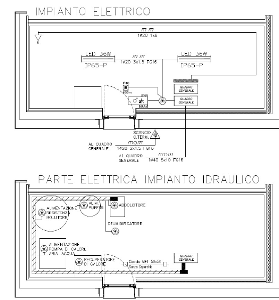

[8] Re: Cablaggio centrale termica
Messaggioda Foto Utenteiosolo35 » 23 nov 2023, 7:43
Voglio porre l'attenzione su un aspetto molto importante che è la certificazione finale che si dovrà eseguire nel locale centrale termica. L'impianto elettrico destinato al locale centrale termica sarà a carico dell'installatore in possesso delle lettere a e b, parlo della linea di alimentazione dei punti luce, punti presa ecc. La parte elettrica dei vari cablaggi pompa di calore, bollitore, pompa di rircolo, recuperatore ecc. sarà invece a carico dell'idraulico in quanto viene considerato la parte elettrica dell'impianto idraulico.
Se l'installatore elettrico esegue per l'idraulico la parte a suo carico alla fine del lavoro dovrà produrre una dichiarazione di corretta posa a regola d'arte del lavoro eseguito.

[9] Re: Cablaggio centrale termica
Messaggioda Foto UtenteGoofy » 23 nov 2023, 8:09
iosolo35 ha scritto:Voglio porre l'attenzione su un aspetto molto importante che è la certificazione finale che si dovrà eseguire nel locale centrale termica
Giustissimo e (quasi) mai applicato.
Foto UtenteGoofy
14,6k 4 5 9
Messaggi: 5910
[10] Re: Cablaggio centrale termica
Messaggioda Foto UtenteMike » 23 nov 2023, 10:46
Esatto! I primi a non esserne consapevoli sono proprio gli idraulici :D
