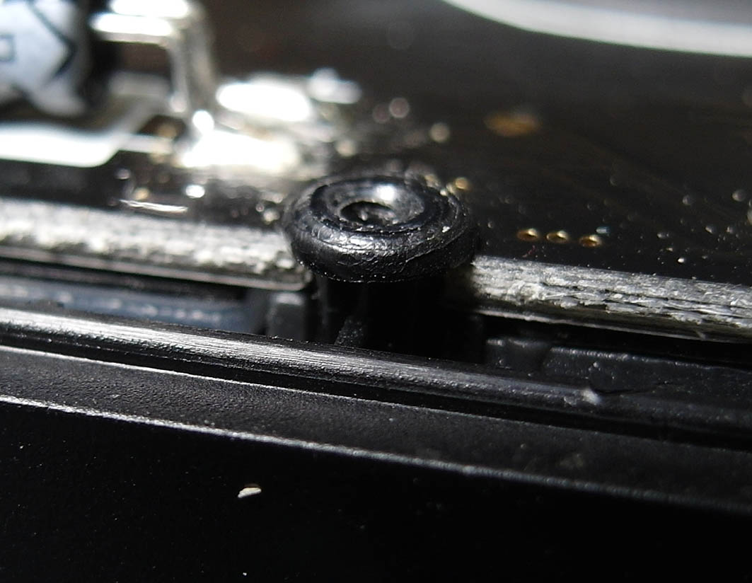

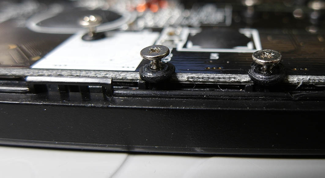

Coincidenza? E difatti è come dite/paventate entrambi. Ho appena finito di editare le foto e stavo per caricarle, aprendo il browser è comparsa anche la tua risposta. Ci sono i pirolini ribattuti e sono anche una quantità smodata. Se mi dici che non è fattibile (e difatti avevo provato a sollevare il PCB accorgendomi immediatamente che non era cosa) mi rassegno e appena avrò motivo mi prendero quella svizzera che mi sa che è pure meglio e costa la metà. Ho sempre la speranza che la HP35s torni dalle parti dei 100 euro che effettivamente vale ma la vedo difficile.
EDIT: stavo pensando: e se li eliminassi e poi sostituissi con rondelle di teflon? Certo, ci vorrebbe molta pazienza a eliminare le eccedenze col trapanino e apposito strumento ma considerato che la calcolatrice è quasi inservibile e costa uno sproposito, potrebbe valere la pena fare un tentativo? Il problema è: cosa troverò sotto? Rischio di fare un lungo lavoraccio per scoprire che non è possibile intervenire. Ora capisco perché in rete non esistono nemmeno una foto o due righe sulla riparazione.

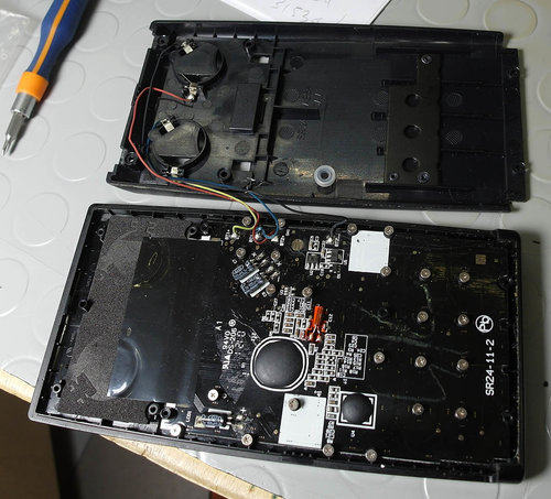

Ecco le foto.

Be', io li vedo tante viti con delle speci di rondelle in plastica "a ciambella" ... oppure sono parte delle colonnine che sono state fuse e poi usate anche come sede delle viti ?
Poi serve vedere che tipo di tastiera c'e' sotto, conoscendo i pessimi lavori della HP, probabilmente ci sara' una tastiera fatta con due fogli di plastica con le tracce di inchiostro conduttivo (la 32S2 che menzionavo prima e' cosi, e se si rovina, non c'e' piu nulla da fare) ... pero' vedendo che lo stampato copre tutta l'area della tastiera, potrebbe perfino esserci una tastiera con tasti "fisici", magari quelli con le gommine conduttive.
Senza smontarla comunque non puoi sapere nulla ... se sviti le viti, poi quelle specie di "ciambelle" vengono via come rondelle o no ?
Attenzione al display, che mi sembra di vedere una connessione fatta con uno stampato flessibile, e se fosse basato sull'inchiostro conduttivo, bisogna esseresicuri che il display si alzi insieme allo stampato senza forzare, o si rischia di staccarlo e poi potrebbe non essere piu possibile ricollegarlo (non mi sembra di vedere gommine di pressione, quindi potrebbe essere a contatti "incollati" sul vetro) ... togliere prima un paio di viti, controllare che le "rondelle a ciambella" vengano via, se si, si puo procedere allo smontaggio, se no, serve o tagliarle a filo o trovare un'altra soluzione.

I "pirolini" a funghetto sono stati probabilmente creati a caldo avvitando le viti, conservano pure l'impronta degli svasi. Non avevo considerato il display e ho paura che io non possa fare niente. Se tecnici come voi dicono che in certi casi non c'è niente da fare, e considerato che la soluzione di "saldare" la tastiera in quel modo è veramente pessima, difficile che il prosieguo del tentativo da parte di uno con una pessima manualità come la mia possa andare a buon fine.
La rimonterò e proverò con altro isopropilico, o forse meglio di no. Non so.
