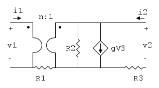

Salve,
ho il seguente doppio bipolo, di cui devo ricavare la matrice delle conduttanze G. Di seguito allego lo schema:
Il problema è il resistore R1 posto a cavallo tra il primario e il secondario. Non riesco a capire come si può semplificare la parte del trasformatore in modo tale da applicare più facilmente le LKC/LKT o addirittura correnti di maglia. Qualche suggerimento?
Grazie in anticipo!

Messaggioda Foto UtenteRenzoDF » 18 dic 2023, 15:29
Quella rete, a causa del resistore R1, in generale, non può essere considerata un doppio bipolo, ma bensì un quadripolo; è evidente dal semplice fatto che la corrente in quel resistore R1, dipendendo dal "mondo" circuitale esterno al quale viene collegata (che in questo caso non è noto), rende impossibile considerare le correnti i1 e i2 come "correnti di porta".
Da dove arriva quel problema?

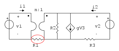

Per calcolare la matrice delle conduttanze devi mettere due generatori di tensione e calcolare le correnti in funzione di questi. Lo schema e` il seguente:
Quanto vale la corrente attraverso R1? Kirchhoff e` tuo amico!
Detto diversamente, una corrente che va in giro per il circuito deve sempre tornare indietro e "richiudersi".
Ti basta come suggerimento?

IsidoroKZ ha scritto:Quanto vale la corrente attraverso R1? Kirchhoff e` tuo amico!
Se facciamo la LKC al nodo di sinistra di R1, dovremmo ottenere i_{R1} = i_1, giusto?

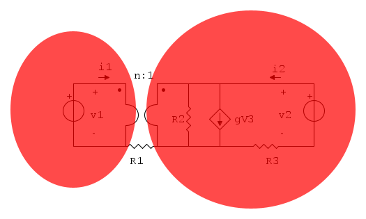

Suddividiamo le due parti del circuito in questo modo
e dimentichiamoci di che cosa c'e` nei due cerchi rossi (potrebbe esserci qualunque cosa): quanta corrente passa in R1?

[7] Re: Doppio bipolo con trasformatore e resistenza a cavallo
Messaggioda Foto UtenteIsidoroKZ » 18 dic 2023, 19:35
Proprio cosi`: non passa corrente e non ha effetto nel ciruito, quindi la puoi anche levare.
