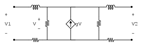

Salve a tutti!
Un generatore di corrente pilotato dalla tensione ai capi di un'impedenza posta in parallelo ad esso, può essere semplificato in qualche modo? Stesso discorso per un gen. di tensione pilotato in serie con la grandezza pilota.
Mi riferisco ad una situazione del genere, ad esempio:
Oppure se avessi avuto la stessa situazione ma il generatore era di tensione e in serie con R. Mi ricordo che avevo sentito da qualche parte che in questi casi si poteva "trascurare" o "semplificare" qualcosa, ma non ricordo affatto cosa e come..

EDIT: Aggiorno il circuito per evitare equivoci:

Messaggioda Foto UtenteIsidoroKZ » 22 dic 2023, 13:05
Il generatore pilotato di corrente controllato dalla tensione ai suoi capi e` una resistenza di valore 1/G dove G e` il guadagno del generatore. Per la tensione non so, non ho capito a cosa ti riferisci. Il caso duale al generatore di corrente di prima e` un generatore di tensione controllato dalla corrente che lo attraversa.
[4] Re: Generatore pilotato in serie/parallelo con grandezza pil
Messaggioda Foto Utentevoltvolt » 22 dic 2023, 13:14
IsidoroKZ ha scritto:Il generatore pilotato di corrente controllato dalla tensione ai suoi capi e` una resistenza di valore 1/G dove G e` il guadagno del generatore. Per la tensione non so, non ho capito a cosa ti riferisci. Il caso duale al generatore di corrente di prima e` un generatore di tensione controllato dalla corrente che lo attraversa.
Il discorso si applica anche se al posto di R (a sinistra del generatore) avessimo avuto un'impedenza? Ad esempio un condensatore o un induttore?
Per la tensione intendevo proprio quello che dicevi tu: in questo caso si ha sempre l'impedenza con valore 1/G oppure resta solo G?

Messaggioda Foto UtenteRenzoDF » 22 dic 2023, 13:17
IsidoroKZ ha scritto:Il generatore pilotato di corrente controllato dalla tensione ai suoi capi e` una resistenza di valore 1/G dove G e` il guadagno del generatore. ...
Nel caso indicato, -1/G. :-)

Messaggioda Foto UtenteIsidoroKZ » 22 dic 2023, 13:24
voltvolt ha scritto:Il discorso si applica anche se al posto di R (a sinistra del generatore) avessimo avuto un'impedenza? Ad esempio un condensatore o un induttore?
Il valore importante e` la tensione ai capi del generatore controllato, in parallelo al generatore controllato puo` esserci di tutto. Stessa cosa per il caso generatore di tensione. In che unita` di misura e` dato il guadagno di un generatore di tensione controllato in corrente?
Poi bisogna fare attenzione ai segni, come ha ricordato giustamente Foto UtenteRenzoDF.

Messaggioda Foto Utentevoltvolt » 30 dic 2023, 11:48
voltvolt ha scritto:In che unita` di misura e` dato il guadagno di un generatore di tensione controllato in corrente?
Per un GTDC il guadagno è una resistenza, quindi \Omega. Se parliamo di un GCDT, si ha invece una transconduttanza, quindi \Omega^{-1}.
Ma a livello matematico, come si dimostra che un generatore di corrente controllato dalla tensione ai suoi capi (come nel circuito che avevo fatto vedere), è una resistenza del valore 1/G (e perché nel caso specifico, come dice Renzo, con un segno meno davanti?)

Messaggioda Foto UtentePietroBaima » 30 dic 2023, 11:55
equivalente thevenin ;-)

Messaggioda Foto Utentevoltvolt » 30 dic 2023, 12:06
Ci avevo pensato: trasformo in un equivalente di Thevenin il lato Norton che ho nel circuito. Nel fare questo ottengo quindi la serie del resistore, chimiamolo R1, con un generatore di tensione, la cui tensione è pari a V = R1 \cdot g_mV, da cui si ricava che R1 = 1/g_m, ovvero il generatore viene sostituito con un resistore equivalente pari a 1/g_m? (Mancherebbe il segno meno, che non ho ancora capito come farlo entrare nella relazione)

Messaggioda Foto UtentePietroBaima » 30 dic 2023, 12:10
Beh, se la corrente è opposta a quella imposta (scusa la cacofonia) il segno è meno, se no più.
Se poi non funziona con Thevenin provi con Norton, uno dei due funziona sempre (in realtà quasi, c'è una sola eccezione che se vuoi poi ti spiego).
