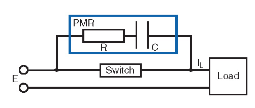

Salve a tutti. Qualcuno avrà notato dai topic precedenti il fatto che adoro costruire pedali per chitarra.
Di solito per attivare e disattivare il pedale utilizzo il comunissimo true bypass 3PDT.
Volevo sostituire quest'ultimo con un pulsante senza ritenuta, un pulsante SPST, ossia un footswitch momentaneo e quindi ho fatto un piccolo circuito con un NE555 che premendo appunto il pulsante mi faccia da toggle on/off di un relè meccanico (sto utilizzando questo: https://a.aliexpress.com/_EGBxkVn ). Il tutto funziona solo che ovviamente si sente il "pop" o meglio il "click" dell'attivazione del relè all'interno dell'amplificatore. A questo punto mi chiedevo, potrebbe essere congeniale l'uso di un relè a stato solido? O sarebbe controproducente per il segnale?
Non ho voluto utilizzare il JFET switching usato tipo dai Boss, per una questione di restare sempre in "true bypass".
Quindi mi chiedevo se tale soluzione potrebbe essere comunque valida oppure se avete da propormi altro.
Grazie a tutti per le eventuali risposte.

Potresti provare con un resistore di valore alto (1M) tra i contatti del relè o, in alternativa, prova a metterci una rete capacitiva che è appositamente creata per evitare questo tipo di problemi
https://it.rs-online.com/web/p/condensatori-per-reti-rc/0209213

Diciamo che, pure essendo ben poco sostenitore dei true bypass, concordo con Foto UtenteKagliostro, anche perché il relè a stato solido non sarebbe per nulla un true bypass anche se per il segnale sarebbe assolutamente ininfluente.

Kagliostro ha scritto:Potresti provare con un resistore di valore alto (1M) tra i contatti del relè o, in alternativa, prova a metterci una rete capacitiva che è appositamente creata per evitare questo tipo di problemi
K
Grazie mille, in questi giorni effettuerò delle prove!
