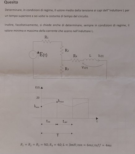

Buonasera a tutti, sto provando a risolvere questo esercizio, ma sono parecchio indeciso sullo svolgimento della seconda richiesta, ovvero di calcolare la corrente minima e massima che scorre nell'induttore a regime.

Vista la costante di tempo
e
, quel circuito va "a regime" già nel primo periodo.
