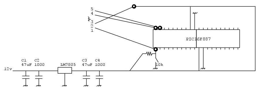

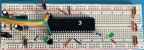

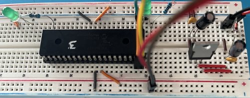

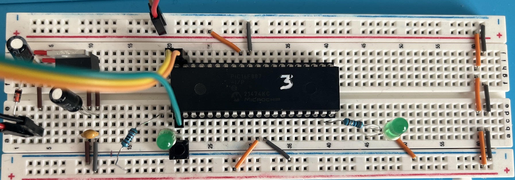

Ciao a tutti,
mi sono appena iscritto e spero di non contravvenire a qualche regola cominciando a scrivere qui.
Dato che sono nuovo, premetto che:
- non sono del settore, ho qualche conoscenza di base anche se non molte, esperienza poca ma voglia abbastanza per fare qualcosa di buono
- sull'argomento ho già cercato su internet e ho già comprato una mini -dice di essere- scheda universale, senza risolvere la questione
- è più di una decina di giorni che ci sbatto la testa ma senza risultato, e solo dopo diversi tentativi vengo quindi a chiedere aiuto qui sperando che per voi esperti sia risolvibile.
Da diverso tempo mi sono incuriosito sui PIC e ultimamente mi è sorta l'esigenza di un timer di grosse dimensioni, ho quindi decido di combinare le due cose e ho acquistato led resistenze condensatori ecc, un programmatore pickit3 e dei PIC16F887 per via dei 40 pin che mi danno l'idea di poter gestire tante serie di led. La mia intenzione è quella creare l'equivalente dei display a 7 segmenti, ma con 7 serie di led.
Il punto è che non ho una scheda per programmare/provare i PIC e i tentativi fatti finora mi portano solo ad avere (nella migliore delle ipotesi) , da parte di MPLAB X IDE 6.15, questo:
Connecting to MPLAB PICkit 3...
Currently loaded firmware on PICkit 3
Firmware Suite Version.....01.56.09
Firmware type..............Midrange
Target voltage detected
Target device PIC16F887 found.
Device Revision ID = 2
Device Erased...
Programming...
The following memory area(s) will be programmed:
program memory: start address = 0x0, end address = 0x7ff
Programming/Verify complete
E' il risultato migliore che riesca a raggiungere, tuttavia il led collegato al piedino non lampeggia mentre invece lampeggia il led status del pickit3....
Ho visto che il lampeggiare del led status dovrebbe indicare un errore nelle correnti, ma oltre a questo non so proprio andare avanti nel trovare la soluzione...
Il mio circuito su breadboard è alimentato da una batteria 12v la cui corrente viene 'trasformata' da un lm7805. I suoi 5v e GRD alimentano:
- il PIC due volte, 5v in pin 11 e 32 e GND in pin 12 e 31
- il pickit3
- il piedino 1 master clear, riceve 5v attraverso una resistenza 10k e led verde e manda a GND con pulsante temporaneo
I cinque collegamenti pickit3 - piedini li ho controllati mille volte e mi sembrano corretti.
Qualcuno sa dirmi dove sbaglio, se c'è un progetto di circuito testato e funzionante, se ci sono settaggi migliori, o qualsiasi altro tentativo... :?: :?: :?:

[4] Re: [PIC16F887] Scheda di programmazione
Messaggioda Foto UtenteWALTERmwp » 26 gen 2024, 3:27
Ciao @Archerix.
Archerix ha scritto:(...) Il codice per ora è solo un test base e vuole far lampeggiare un singolo led al pin 20, può generare un errore al programmatore? (...)
Cosa significa "può generare un errore al programmatore?"?
Il programmatore(presumo ti riferisca al PICkit 3) serve per programmare il target, ovvero il microcontrollore.
Una volta programmato occorre osservare il comportamento e verificare se quanto fatto risponde alle aspettative.
Dovresti poi inserire in un post lo schema dei collegamenti(usando FidoCadJ(qui trovi la guida essenziale)) che hai realizzato sulla breadboard.
Il codice che hai riportato mi pare un po' pasticciato, suggerirei di fare un po' di ordine.
Se non erro nella interpretazione hai scritto due files: main.c e conbits.h.
In tal caso suggerirei questi interventi:
i) riportare l'include di conbits.h in main.c,
ii) commentare nel main.c la linea #include <xc.h>,
iii) la define di _XTAL_FREQ va spostata in modo da precedere la #include <xc.h>,
iV) in main.c la linea __CONFIG ... va commentata.
Una volta fatti ripeterei compilazione e programmazione del micro.
Per ora potrebbe bastare; poi, eventualmente, in base al microcontrollore(non ho guardato il datasheet) e ai riscontri si possono fare altre considerazioni.
p.s.
Archerix ha scritto:(...) Il mio circuito su breadboard è alimentato da una batteria 12v la cui corrente viene 'trasformata' da un lm7805 (...)
non viene trasformata la corrente, esegui una "regolazione" della tensione di alimentazione.
Archerix ha scritto:(...) Il mio circuito su breadboard è alimentato da una batteria 12v la cui corrente viene 'trasformata' da un lm7805. I suoi 5v e GRD alimentano:
- il pickit3 (...)
il PICkit 3 deve essere alimentato tramite la porta USB del PC.
Archerix ha scritto:(...) Qualcuno sa dirmi dove sbaglio, se c'è un progetto di circuito testato e funzionante, se ci sono settaggi migliori, o qualsiasi altro tentativo...
se riporti lo schema di quanto hai realizzato è più semplice farsi un'idea.

Posta il circuito che hai realizato ! Il circuito magari completo di valori
Infine una foto allegata allo schema può aiutare.
Nel tuttoria che hai postato non si cita nessun condensatore, mettine almeno uno sull'alimentazione
Indicaticamente 100nF + 10uF per alimentazione e uno da 100nF sul pin di reset.
EDIT: I valori non sono critici se al posto di quello da 10uF ne hai uno da 1 o 4.7 uF va bene lo stesso, non so cosa prevede la microchip
EDIT 2 : Al 7805 li hai messi i condensatori ?
Con il condensatore sul pin di reset forse il pickit non riesce a programmare toglilo e poi rimettilo :ok:

Per il circuito, ho installato il programma e proverò a fare gli schemi. Il circuito semplice non ha nulla come nel tutorial, in quello più complicato derivato da Laurtec i condensatori sono due da 25v 47uF e due 104 . Le foto non sto riuscendo ad allegarle, riproverò.
Al pin che dovrebbe operare c'è solo la resistenza ed il led, se la scrittura del PIC è avvenuta non dovrebbe funzionare? :roll:

Messaggioda Foto UtenteArcherix » 6 feb 2024, 0:29
Ah, non sapevo che fosse per controllare, ero convinto che fosse un'alimentazione supplementare..
Sì sono d'accordo che il conbits vada tenuto per una questione metodologica e di ordine, era solo un tentativo per escludere passaggi. Ora riproverò con il file separato, posso infatti finalmente dire che la situazione si è risolta grazie all'inserimento del tuo codice WALTERmwp! Grandeee!! :D e grazie a tutti per l'aiuto.
Nel mentre, comunque, ho disegnato il circuito nella versione più elaborata (quella con i condensatori come indirizzava ThEnGi e adattata da Laurtec di bluice80) e che ha funzionato. Ve lo condivido (però vi avviso, non è bello come gli altri.. #-o ).
Spero di postare il tutto in maniera corretta..
Grazie per avermi salvato :D e ora, vediamo cosa ne viene fuori... ;-)
