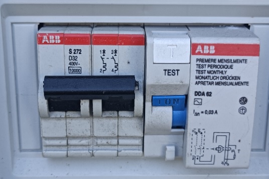

succede sempre più spesso che mi ritrovo senza energia elettrica.
I due dispositivi nel quadro vicino al contatore scattano entrambi, il contatore normalmente no come non scatta nessuno di quelli presenti nel quadro in casa.
Questo succede in modo imprevedibile, spesso quando non c'è nessuno in casa.
Può succedere una due volte al mese come può andare bene per un po' anche se direi che ultimamente la frequenza sta aumentando.
Dipende da un problema del mio impianto o potrebbe dipendere anche da cause esterne?
Ma soprattutto come risolvere?

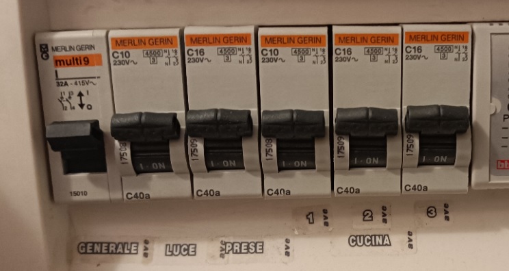

Allego foto dei due quadri.
Saluti.

I "due dispositivi", in realtà è unico, è un interruttore magnetotermico differenziale.
maxri ha scritto:Dipende da un problema del mio impianto o potrebbe dipendere anche da cause esterne?
Dipende. La cosa certa è che interviene il differenziale da 30mA e non il magnetotermico dato che è da 32A per cui, interverrebbe prima il contatore per superamento potenza contrattuale.
Il differenziale interviene quando c'è un guasto verso terra, che è il guasto più pericoloso che possa avvenire su un impianto elettrico in quanto mette in tensione tutte la parti metalliche degli apparecchi elettrici e rischiate di prendere una scossa pericolosa senza saperlo quando la toccate. Ma se c'è un guasto permanente non può essere riarmato, per cui se viene riarmato senza problemi, si può ipotizzare:
1. un guasto non franco verso terra, ovvero una perdita di isolamento che accade ogni tanto
2. un intervento intempestivo causa sovratensioni di rete o atmosferiche
3. differenziale guasto
In ogni caso non bisogna sottovalutare il fatto, è necessario contattare l'elettricista affinché faccia le verifiche del caso.

Confermo che quando torno a casa riesco a riarmare senza problemi.
Il problema c'è sempre stato solo che prima magari succedeva una o due volte l'anno, avevo chiamato un elettricista ma vista la sporadicità del problema si era limitato a rassicurarmi senza cambiare niente.
La mia abitazione si trova vicina ad una cabina enel e ogni tanto succede anche che manchi l'energia per colpa loro. E' successo qualche volta anche quando ero in casa ma al ritorno dell'energia il magnetotermico non è scattato.
Quando torno a casa e lo trovo staccato però non so cosa possa essere successo.
Ma di magnetotermici ne esistono di migliori di quello che ho adesso?
Oppure potrei montarne uno a riarmo automatico?

Potresti farti installare 5 magnetotermici differenziali (da un modulo) al posto dei 5 magnetotermici che hai in casa e un magnetotermico (presumo che non ci siano masse fra i due quadri) al posto del magnetotermico differenziale che hai al contatore.
Potresti seguire la soluzione indicata da
Goofy che è la migliore, oppure provare a sostituire il MTD generale con nuovo differenziale in classe A antiperturbazioni, oppure un differenziale autoriarmante.

Grazie per le risposte.
La soluzione con 5 magnetotermici differenziali in casa cosa permette di ottenere?
Io vorrei evitare di rimanere senza corrente per lunghi periodi quando non sono a casa.
Grazie di nuovo.
Grazie di nuovo.
maxri ha scritto:cosa permette di ottenere?
Un problema su una delle 5 linee ti toglie tensione solo a quella linea, quindi hai indicazione di dove è il problema e ti resta in funzione tutto il resto.
Inoltre diminuisci la probabilità di intervento per somma di dispersioni "fisiologiche" dei vari elettrodomestici allacciati.
Se invece l'intervento è dovuto a cause esterne al tuo impianto non risolvi il problema, devi usare differenziali immuni ai disturbi.
