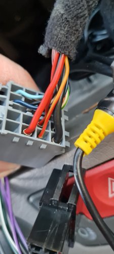

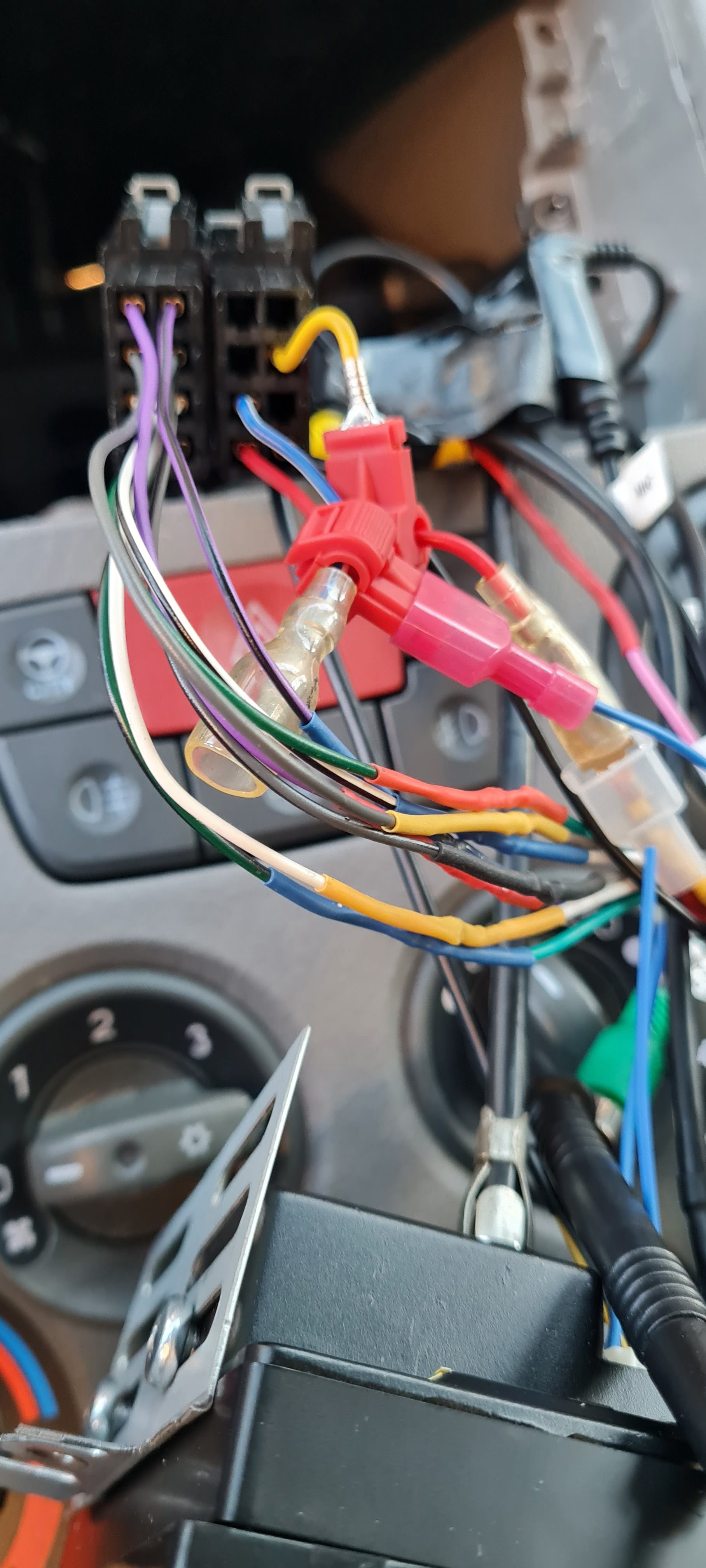

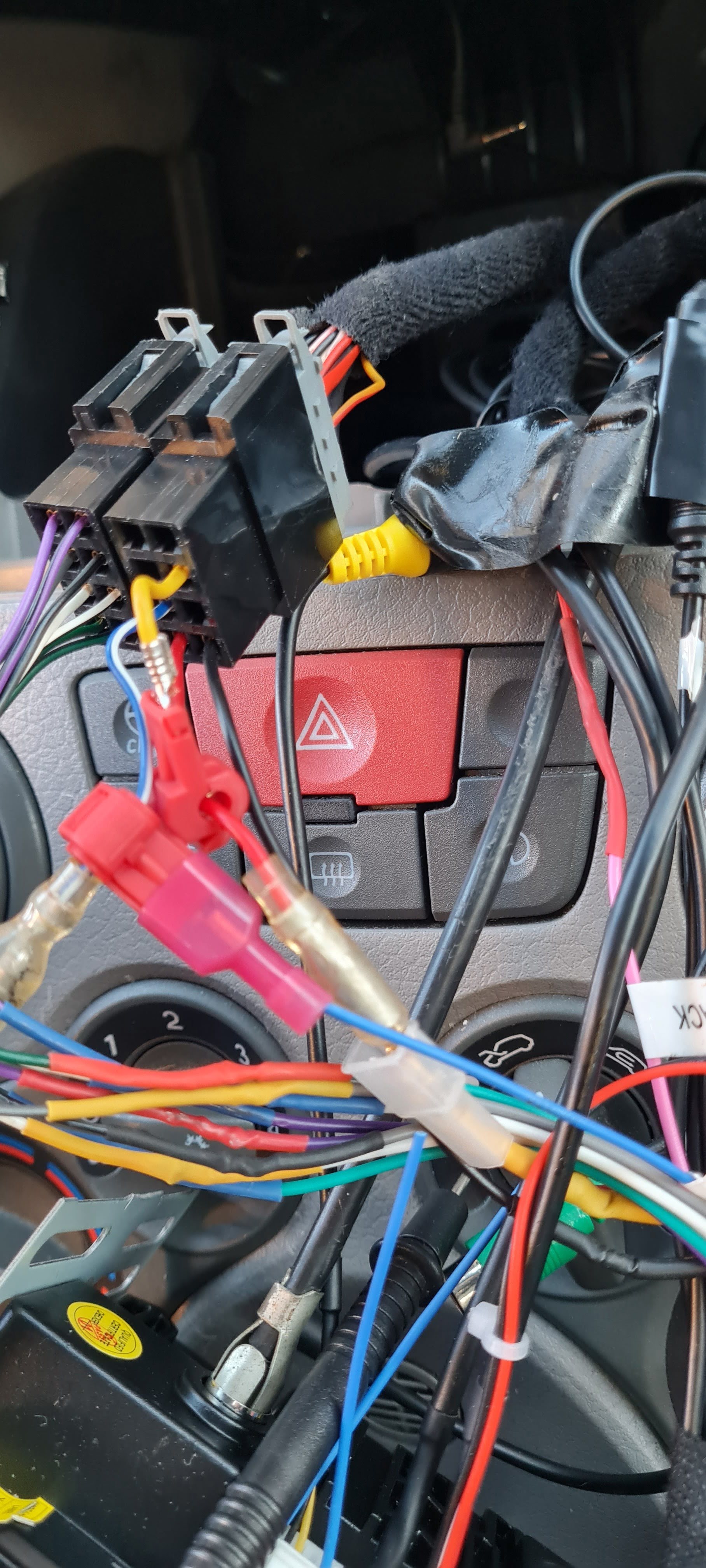

Come si vede il giallo è attaccato alla 12v che arriva solo se la chiave è girata (penso che il giallo siano le memorie
Buongiorno a tutti, ho un problema con la mia Panda 169: ho cambiato l'autoradio con una 2 DIN, ma ho perennemente dei problemi, oltre al fatto che l'orologio si riavvia ogni volta lampeggiando ad ogni accensione motore, il quadro non azzera le lancette dopo lo spegnimento e così via. Penso di aver collegato il connettore ISO in maniera corretta,in quanto ho unito il cavo giallo all'alimentazione sottochiave xké perché non vi è una linea di corrente perenne. Prima le cose funzionavano e non ho scattato foto dei collegamenti precedenti. Qualcuno può essere d'aiuto? Grazie.

A fattor comune per questo tipo di autoradio:
  • il filo di alimentazione di colore giallo dev'essere collegato ad una fonte di alimentazione elettrica continua (ossia "perenne"), direttamente al polo positivo della batteria con interposizione di un fusibile di taglia adatta, o meglio ancora utilizzando una delle predisposizioni libere nella scatola fusibili (anche in questo caso con un fusibile di valore idoneo);
  • il filo di alimentazione di colore rosso dev'essere collegato ad un punto in cui ci sia tensione solo quando si accende il quadro elettrico della macchina (es. presa a 12 volt per accendisigari).
Volendo, i due fili giallo e rosso si possono collegare insieme, per utilizzare l'autoradio anche a quadro spento, ma in questo modo si rischia di ritrovarsi con la batteria scarica, soprattutto se non la si utilizza di frequente.
Da quello che dici (le figure non aiutano molto), si può presupporre che i difetti lamentati siano dovuti alla mancanza del collegamento con una fonte continua.

Ok perfetto ma nell' ISO non ho una situazione di corrente continua,a questo punto mi sorge un dubbio , potrebbe esserci un fusibile guasto tale per cui non trovo nell' ISO dell auto originale una 12v continua? Anche perché se stacco l autoradio (che funziona correttamente così) e lascio l auto senza nulla comunque il problema del conta km che lampeggia e dell' orario c e sempre,cosa che non dovrebbe giusto?
