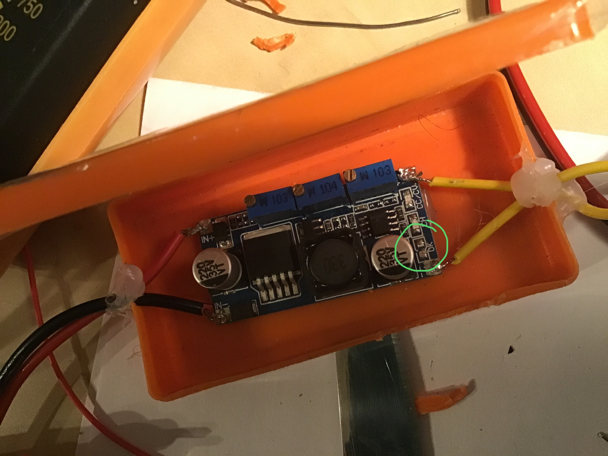

Buonasera,
Ho inavvertitamente dato un colpo di cacciavite sul led OK (cerchiato in verde) del modulo in foto (step down con integrato lm2596 regolabile in tensione e corrente) che usavo per caricare la batteria dell'auto, ora non funziona più, se misuro la tensione in ingresso mi dà 0 V, come se ci fosse un corto da qualche parte, è possibile che aver rotto quel led dia questo problema? Come potrei risolvere?

certamente ti è scoppiato qualcosa, o l'LM, o quell'altro integrato che si vede a fianco del corto che hai fatto, o qualche diodo.
difficile da dirsi.

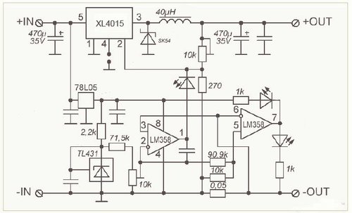

è un OP-AMP si usa per creare il feedback di corrente per il funzionamento in CC, si interfaccia con il feedback di tensione mediante diodo. (a volte direttamente il led)
Dato il costo del modulo, butterei tutto e lo prendi nuovo.
Altrimenti devi armarti di tester e andare a cercare il corto. inizierei a scollegare il modulo dall'alimentatore e verificare che a modulo scollegato arrivi tensione

Dovrebbe essere simile a questo lo schema, un utilizzo un po' improprio del pin di feedback.
Solitamente uno dei potenziometri semplicemente regola la corrente d'intervento del secondo op-amp per accendere il led a carica finita, non influenza il circuito.
Se dovessi tirare ad indovinare è il potenziometro centrale che sostituisce la resistenza da 90.9k del mio schema andandosi però a collegare direttamente al TL431

si, ne ho presi altri due ma ci sono rimasto malissimo per questo perché funzionava, gli volevo mettere un voltmetro per non dovermi portare dietro il multimetro quando dovevo cambiare la tensione, gli ho inavvertitamente dato una "coltellata" (cercavo di creare una sede per il voltmetro), facendo saltare il led che ho cerchiato, e da allora non ha funzionato più, per questo lo vorrei riparare...
