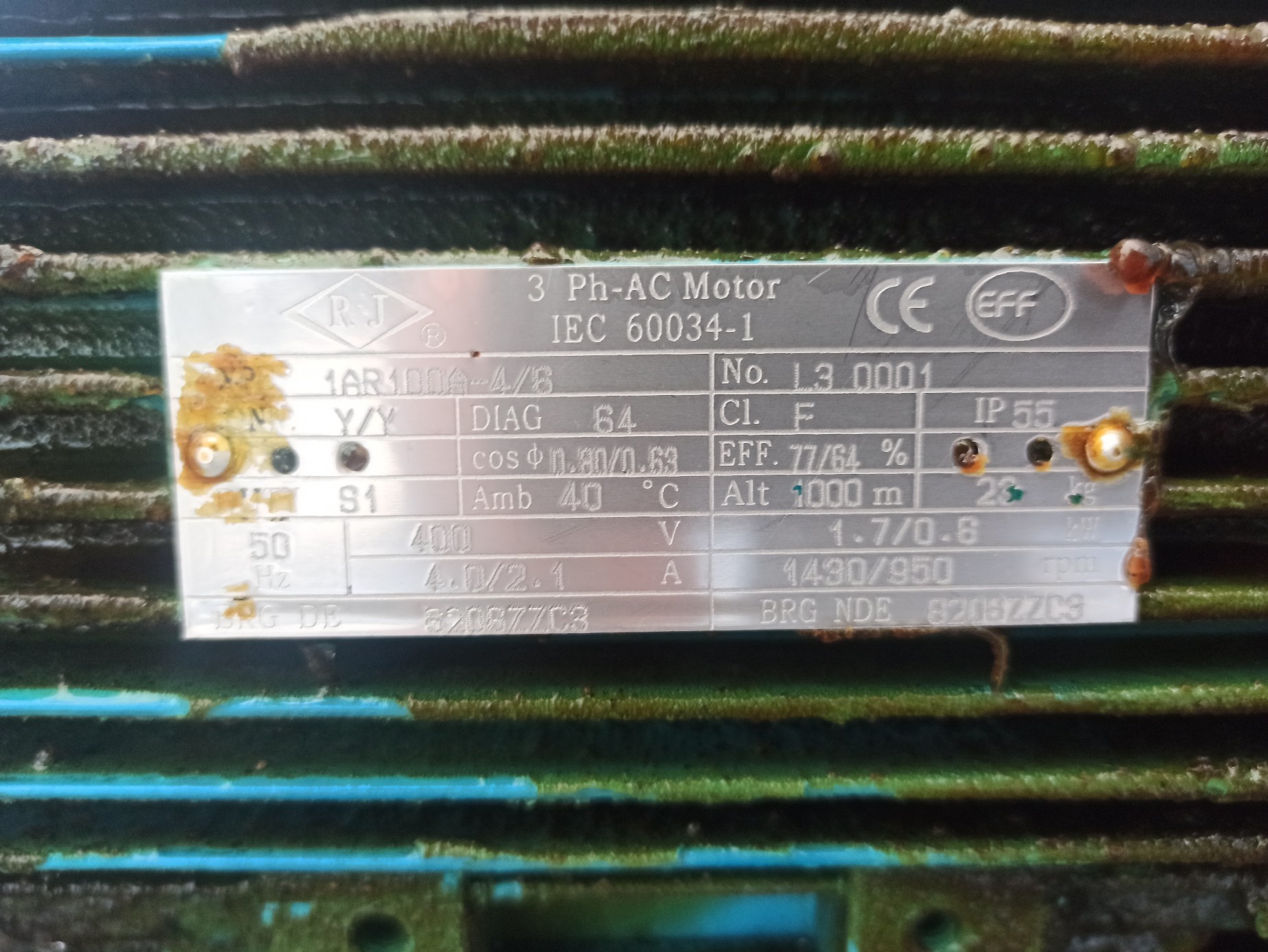

Buonasera ho smontato un motore di una cappa industriale trifase premetto che non ho ancora aperto niente ma guardando la targhetta non capisco come può fare le 2 velocità. Il collegamento e Y/Y grazie per la disponibilità

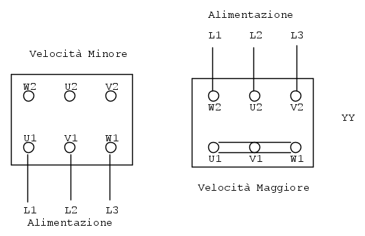

Questo è lo schema di un motore a due velocità Dhalander. Unico avvolgimento.

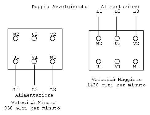

Salve, Secondo me questo motore ha due avvolgimenti separati collegati entrambi a stalla per i 400V.
Se ci si collega a U1-V1-W1 si ha una velocità, se ci si collega a U2-V2-W2 si ha l'altra velocità, senza cortocircuitare U1-V1-W1.
A mio avviso questo è un motore a due velocità con due avvolgimenti, un avvolgimento è a 4 poli per i 1430 RPM, l'altro avvolgimento è un 6 poli per 950 RPM.
Non è sicuramente un Dahlander perché altrimenti sarebbe un 4/8 poli e perciò la velocità bassa sarebbe di circa 700 RPM, non 950 RPM.
Per capire se è così, basta provare con il tester in ohm tra V1 e V2, il circuito dovrebbe essere aperto e il tester dovrebbe segnare OL.
Altrimenti se il tester indica che c'è collegamento, allora bisogna fare come dice Stefanosunda.
Se così fosse, avresti per le maini un rarissimo motore con avvolgimento unico PAM 4/6 poli, del Prof. Rawcliffe.
Dico rarissimo perché l'avvolgimento PAM richiede è una tecnica di costruzione molto particolare e non c'è nessuno che li fa così piccoli

buonasera stefanosunda e buonasera lunacod, intanto grazie per la risposta siete stati gentilissimi oggi lo portato a rifare gli avvolgimenti e mi e stato detto dal signore che e un motore a doppio avvolgimento. pero me lo a detto guardando la targhetta senza aprirlo, penso anche io che non e un dhalander comunque farò la prova con il tester che mi hai consigliato ho scritto perche avevo dei dubbi volevo confrontarmi con qualcuno grazie ancora buona serata
