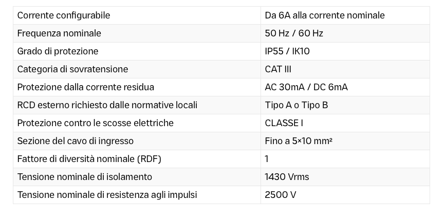

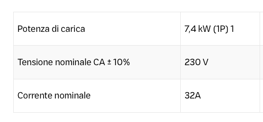

vorrei fare installare una "wallbox" per ricaricare l'auto.
Le specifiche del dispositivo dicono:
Ho chiesto a qualche elettricista e mi sono stati forniti preventivi con delle specifiche diverse:
c'è chi mi ha offerto di montare un differenziale puro da tipo a da 40A (tipo a 30mA corrente differenziale) seguito da un magnetotermico da 32A e chi ha scelto di montare un magnetotermmico differenziale da 32A e basta (stesse caratteristiche di quello prima per tipo e corrente differenziale).
Darei per scontato che entrambe le soluzioni possono andare bene dal punto di vista della normativa visto che c'è sempre il magnetotermico da 32A. Mi verrebbe da dire che la scelta di montare il differenziale puro è per poter meglio scegliere a catalogo magari anche un differenziale immune a scatti intempestivi.
C'è qualcosa che invece mi sfugge?

Sì, che la protezione serve per la conduttura, non per l'utenza.

Questo articolo di Foto Utente6367 dal titolo "La corretta scelta degli interruttori differenziali per la ricarica dei veicoli elettrici in modo 3" (aggiornato a circa un anno fa) chiarisce in modo direi esaustivo il problema di quale differenziale scegliere.
Oltretutto, anche nella descrizione del dispositivo (post [1]) c'è chiaramente scritto:
"RCD esterno richiesto dalle normative locali: Tipo A o Tipo B"
