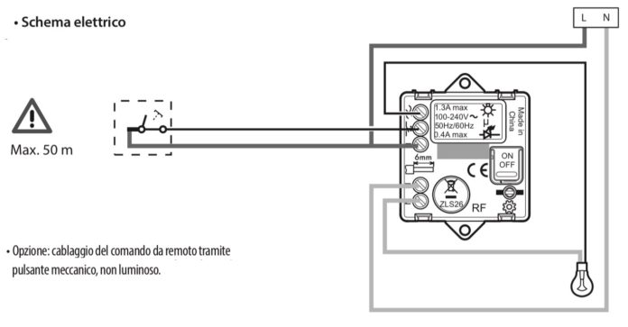

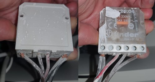

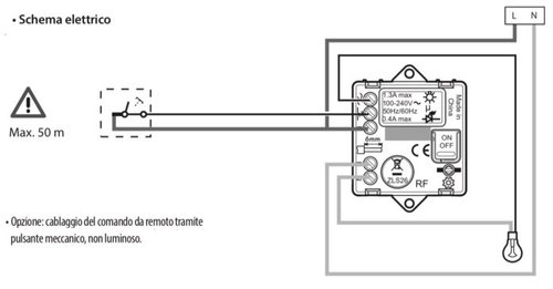

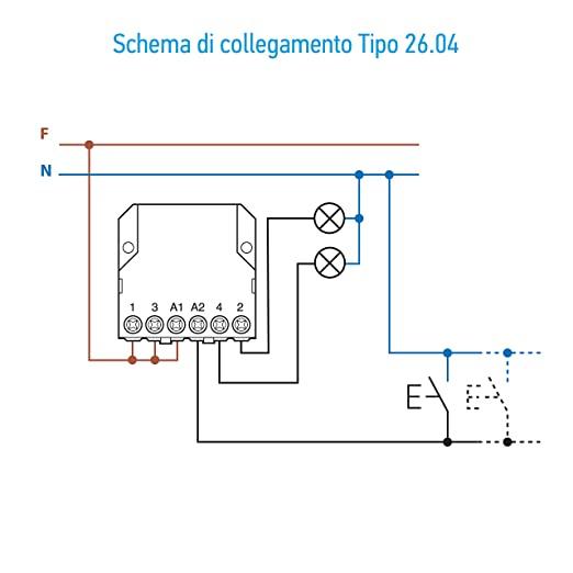

voglio sostituire un relè finder 26.04 con un relè connesso bticino 3584C
sto impazzando perché non riesco a capire come funzioni il tutto, queste sono le foto e gli schemi del relè nuovo e quello vecchio
il fatto è che pensavo che i pulsanti Bticino L4005N chiudessero il contatto con la pressione invece no perché nel vecchio relè A1 e A2 sono sempre in corrente se provo con il cercafase senza che stia premendo nulla, idem l'1 ovviamente
ho collegato 2 del vecchio relè a quello più in alto del nuovo relè poi a scendere
A2
A1
Neutro
Nulla
mi avanza la fase 1
il relè funziona solo con il suo tasto fisico di test e connesso, ma i pulsanti per la stanza no
cosa ho sbagliato? perché con il vecchio schema l'andata e il ritorno ai pulsanti sono sempre in tensione?

Messaggioda Foto UtenteSlash23 » 14 mar 2024, 17:45
ok ho i pulsanti tra neutro e rosso, come collego il tutto allora?

Messaggioda Foto Utentesetteali » 14 mar 2024, 19:06
Slash23 ha scritto:............
il fatto è che pensavo che i pulsanti Bticino L4005N chiudessero il contatto con la pressione invece no perché nel vecchio relè A1 e A2 sono sempre in corrente se provo con il cercafase senza che stia premendo nulla, idem l'1 ovviamente..
Senz'altro anche questi pulsanti chiudono il contatto quando li premi, questo solo devono fare.
Se hai un multimetro trovi i morsetti che lo fanno, Il cercafase non ti da le indicazioni necessarie sul contatto.
Credo proprio che tu abbia collegato il pulsante in maniera errata. Puoi anche provare tutte le combinazioni.
Il cercafase....trova soltanto la fase, ma la segnala anche se passa attraverso una lampada, un trasformatore ecc.ecc.

Messaggioda Foto UtenteSlash23 » 14 mar 2024, 19:53
risolto, questo relè vuole la fase nel ritorno dei pulsanti, non il neutro come il vecchio relè che eccitava la bobina prendendosi il neutro dai pulsanti, fortunatamente avevo la fase in tutti e tre le scatole dei pulsanti
