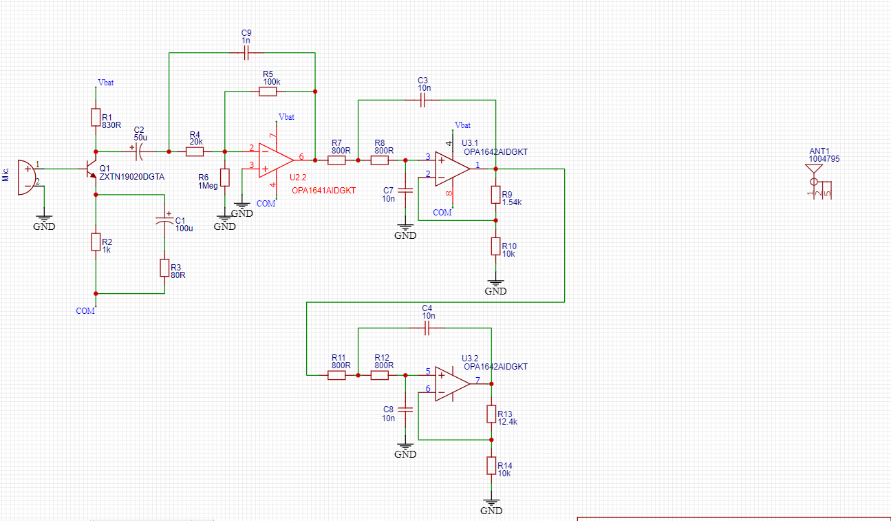

Ciao a tutti O_/ ,
Avrei bisogno di alcuni consigli su come iniziare con design RF su PCB.
Premetto che non ho mai realizzato un circuito a radio frequenze e anche il suggerimento di un semplice corso o di qualcosa di giá fatto da cui prendere spunto mi sarebbe molto di aiuto.
Il progetto (personale, non per lavoro) su cui sto lavorando é un microfono wireless di cui ho giá realizzato e testato il circuito di pre-amplificazione. Ció che mi manca é appunto la parte di trasmissione del segnale; modulazione + antenna e non ho idea di come partire non avendolo mai fatto.
Siccome il PCB vorrei fosse custom secondo le mie specifiche, vorrei iniziare con una antenna SMD come questa; https://www.mouser.it/ProductDetail/KYOCERA-AVX/1004795%20qs=wnTfsH77Xs50OmpDLQsRSA%3D%3D
Cosa ne pensate? Qualche suggerimento?
E' la parte più facile :-| .
Quale è la frequenza e la potenza di funzionamento?
Puoi allegare lo schema elettrico? Quanti componenti ci sono ?
Essendo un segnale audio pensavo di stare sotto il GHz, ma sono tutte cose su cui accetto volentieri consigli in quanto si tratta per lo piú di un esperimento. Comunque pensavo di effettuare una modulazione digitale e di stare su un range di frequenze da 470MHz a non oltre 900MHz. La potenza trasmessa vorrei fosse intorno ai 10dBm.

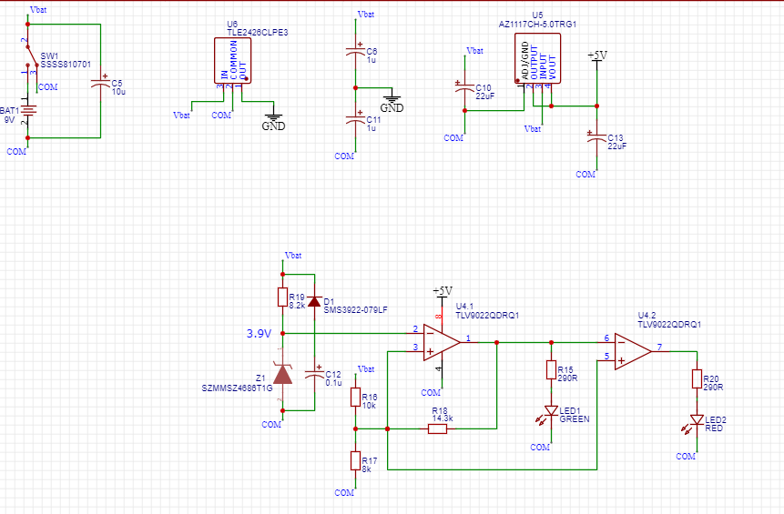

Di seguito lo schema del circuito fatto fino ad ora;
1) Pre-amplificatore + filtro Butterworth + modulazione/antenna (ancora da definire)
2) Alimentazione + circuito di segnalazione batteria carica/scarica
Premetto che sono un semplice programmatore, per cui se notate qualcosa di strano segnalatemelo senza problemi O_/

Il tuo progetto è troppo complicato per me, provo comunque a formulare qualche suggerimento.
Come modulazione digitale potresti adoperare quella sigma-delta o una più complessa?
https://www.digikey.it/it/product-highl ... 9b7dd96428
https://it.wikipedia.org/wiki/Modulazione_Sigma-Delta
Come trasmettitore potresti adoperare per le prime prove un modulino TX per telecomando a 433 MHz.
Come microfono adoperi un microfono dinamico ? con uno electret forse non funziona.
