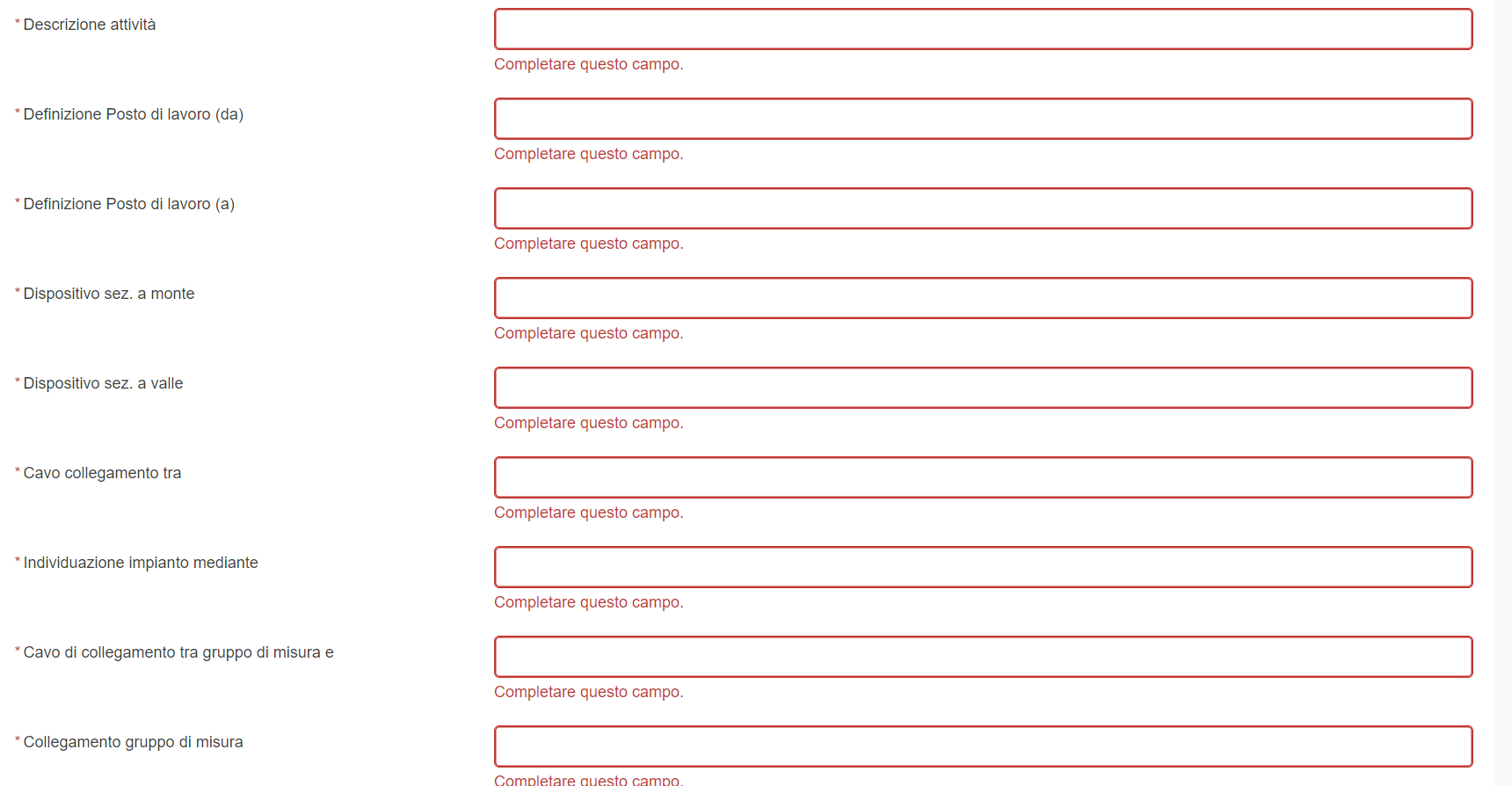

Volevo chiedere se qualcuno che ha fatto la pratica per Fine Opere Impianto di Produzione (Fotovoltaico) con iter semplificato sapesse darmi delucidazioni in merito all'allegato E,
nel form di E-Distribuzione non si capisce che informazioni bisogna dare:
ad esempio "*Definizione Posto di lavoro (da)" e "Definizione Posto di lavoro (a)", oppure "*Cavo collegamento tra",
se qualcuno potesse indicarmi dove trovare le linee guida di compilazione ne sarei infinitamente grato, io ho cercato sul web ma con scarso successo,
grazie mille.
Screenshot Portale E-Distribuzione

Serve a identificare i rischi presenti durante le attività dei tecnici del distributore presso il cantiere.
I tecnici andranno in cantiere solo se dovranno installare il misuratore M2 sulla produzione.
Es. posto di lavoro da: DDG
posto di lavoro a: inverter oppure un interruttore posto fra inverter e contatore
ecc.
ti consiglio di provare a compilarlo e poi fare la generazione del PDF, così ti rendi conto di "come" sono riportati i dati.
