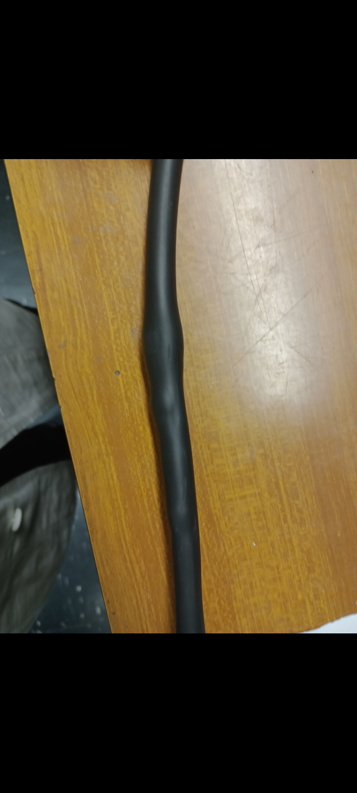

Salve a tutti, mi è capitato un cavo con un lieve difetto di fabbrica: la guaina esterna presenta un'irregolarità, in un tratto è più grossa e nel tratto accanto è leggermente più sottile. Purtroppo mi sono accorto del difetto solamente dopo averlo installato e la sostituzione è laboriosa.
Secondo me non c'è alcun problema
Se fosse vostro, cosa fareste?

Qual è la potenza dell'elettrodomestico che alimenta?
In che zona della casa è utilizzato?
Ci arrivano a toccarlo bambini adulti o animali domestici?

Così a vista sembra un difetto di costruzione, nel ricoprire i conduttori con la guaina esterna quest' ultimi non erano ben allineati.
Non dovrebbe influire con le caratteristiche del cavo

È in un teatro all'aperto, verrà smontato a settembre

Potresti proteggere la zona incriminata con una adatta guaina termorestringente o nastro autoagglomerante ecc

Sì, potrei fare così, ci metto un termorestringente trasparente, così si vede che non è giuntato

Possibile sia un giunto ?

no, credo che il difetto riguardi il solo rivestimento, sembra che cisia stata un'irregolarità nella velocità di scorrimento mentre veniva fatto il rivestimento e sia venuto più spesso in un punto, leggermente più sottile nella zona vicina e le scritte storte
