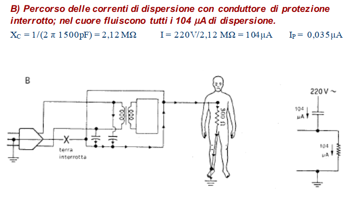

Salve,forse il seguente problema sarà stupido ma ci provo lo stesso-Ho una slide di cui allego una foto
nella spina sono presenti fase,neutro mentre il conduttore di protezione risulta interrotto e quindi fluisce una corrente nel paziente tramite le capacità parassite,
Mi sapreste spiegare perché il circuito equivalente è quello in foto a desra ?Ci sono due capacità parassite ed invece ne è presente una sola,inoltre la corrente che circola nel paziente dove andrà a richiudersi?nel centro stella ?non capisco come circola la corrente-Grazie

Sul neutro c'è una tensione pari a quella della terra (teoricamente, in pratica si potrà trovare ad una tensione leggermente diversa, ma che non altera il ragionamento) quindi il condensatore parassita neutro-terra è sottoplosto a tensione nulla e quindi è come se non ci fosse e resta solo il condesatore fase-terra. Si il centro stela è connesso al neutro che è a tensione di terra e quindi il circuito si chiude così

Se le due reattanze Xc fossero uguali si creerebbe un partitore capacitivo e la tensione a vuoto sarebbe la metà 110 Vac.
Però l'impedenza equivalente serie sarebbe di due capacità in parallelo. I due fenomeni si compensano, la formula pare corretta.
Correzione del 17/4:
La corrente di picco è sempre 0,035 uA.
Non so a cosa si riferisce la Ip 0,035 uA .

Ma la corrente I=104uA è la corrente che attraversa il corpo?la corrente Ip cosa sarebbe?come è stata calcolata?

Roswell1947 ha scritto:Ci sono due capacità parassite ed invece ne è presente una sola,...
Hai ragione: per fare una cosa per bene bisogna specificare che uno dei due conduttori, il neutro, che di solito e` il centro stella, e` collegato a terra in cabina di trasformazione, poi bisogna calcolare l'equivalente Thévenin della rete e dei due condensatori, e viene, rispetto a terra, una sorgente da 110V e 3nF in serie. Il risultato finale e` praticamente lo stesso, ma le cose vanno fatte bene.
Nella formula della reattanza manca la frequenza, anche se il risultato e` corretto.
[6] Re: circuito equivalente
Messaggioda Foto UtenteRoswell1947 » 17 apr 2024, 9:40
In Rp=300 Ohm scorre una corrente di circa 114uA ma quella corrente indicata Ip=0.035uA da dove salta fuori?

Presumibilmente riguardo alla Slide, le precedenti fornivano qualche altro Dato che non conosciamo .
Ad esempio, il tipo di Fornitura :
Dove si ottengono 230V dai 115 + 115 rispetto al Neutro intermedio riferito a Terra,
In teoria, il Partitore formato dalle due Capacità uguali manterrebbe la Massa al Potenziale di Terra .
