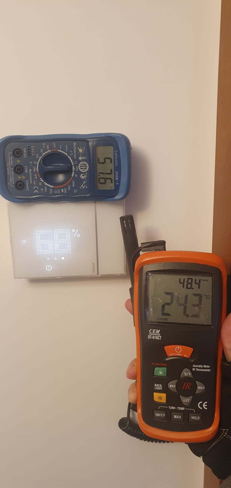

Salve
che faccio per sapere qual'e l'umidità in casa, prendo quello di mezzo come rocky?
Com'è possibile una cosa del genere? Non sono neanche 3 igrometri cinesi da 5€, tutt'altro
Foto UtenteSlash23
48 4
Messaggi: 87

[2] Re: Igrometro digitale
Messaggioda Foto Utentealev » 17 apr 2024, 13:56
Lo strumento che tieni con la mano sarà sicuramente influenzato dall'umidità emanata dal tuo corpo, ulteriore fattore che infleuza la misurazione :mrgreen:

[3] Re: Igrometro digitale
Messaggioda Foto UtenteSlash23 » 17 apr 2024, 14:07
alev ha scritto:Lo strumento che tieni con la mano sarà sicuramente influenzato dall'umidità emanata dal tuo corpo, ulteriore fattore che infleuza la misurazione :mrgreen:
ha il sensore esterno e se lo tengo lontano cambia ben poco :mrgreen:

[4] Re: Igrometro digitale
Messaggioda Foto UtenteGoofy » 17 apr 2024, 14:11
Come per tutte le misure dovresti avere uno strumento calibrato di recente.

[5] Re: Igrometro digitale
Messaggioda Foto UtenteSlash23 » 17 apr 2024, 14:29
Goofy ha scritto:Come per tutte le misure dovresti avere uno strumento calibrato di recente.
il termostato bticino è nuovo

[6] Re: Igrometro digitale
Messaggioda Foto UtenteGoofy » 17 apr 2024, 14:54
Slash23 ha scritto:il termostato bticino è nuovo
Il termostato Bticino non è un igrometro calibrato.

[7] Re: Igrometro digitale
Messaggioda Foto Utenteboiler » 17 apr 2024, 15:01
La temperatura ha un impatto enorme sulla misura dell'umidità relativa e la temperatura è molto difficile da controllare in modo veramente uniforme.
Quello che tieni in mano si scalda e segna un valore inferiore.
Inoltre la precisione di un sensore integrato commerciale come Si70xx arriva tranquillamente al ±5%, quindi quello in alto e il bticino potrebbero tranquillamente indicare la stessa umidità, all'interno della fascia di tolleranza.

[8] Re: Igrometro digitale
Messaggioda Foto UtenteThEnGi » 17 apr 2024, 15:18
La misura dell'umidità dell'aria è influenzata anche dalla temperatura, perciò all'errore dell'igrometro va aggiunto l'errore del termometro,
Il classico DHT11 che spesso si accoppia ad Arducoso, ha +-5% sulla umidità relativa e +-2° sulla temperatura
Per avere una lettura certa serve uno strumento calibrato (e a sto punto certificato)
Io ho gettato la spugna e uso il valore come indicazione di massima :mrgreen:

[9] Re: Igrometro digitale
Messaggioda Foto UtenteSlash23 » 17 apr 2024, 17:18
ThEnGi ha scritto:La misura dell'umidità dell'aria è influenzata anche dalla temperatura, perciò all'errore dell'igrometro va aggiunto l'errore del termometro,
ma infatti non voglio sapere il decimale, neanche l'unità ma almeno le decine che diamine
cosi non ho modo di sapere se la mia casa è secca, normale o umida neanche alla lontana

[10] Re: Igrometro digitale
Messaggioda Foto UtenteSlash23 » 17 apr 2024, 17:38
boiler ha scritto:La temperatura ha un impatto enorme sulla misura dell'umidità relativa e la temperatura è molto difficile da controllare in modo veramente uniforme.
Boiler
visto che non mi pare che nessuno dei 3 igrometri abbia un settaggio per la calibratura, se faccio i vari test per calibrarlo ho modo di modificare la lettura magari smontandolo e cercando qualche trimmer o altro come si faceva con la vite negli analogici?
