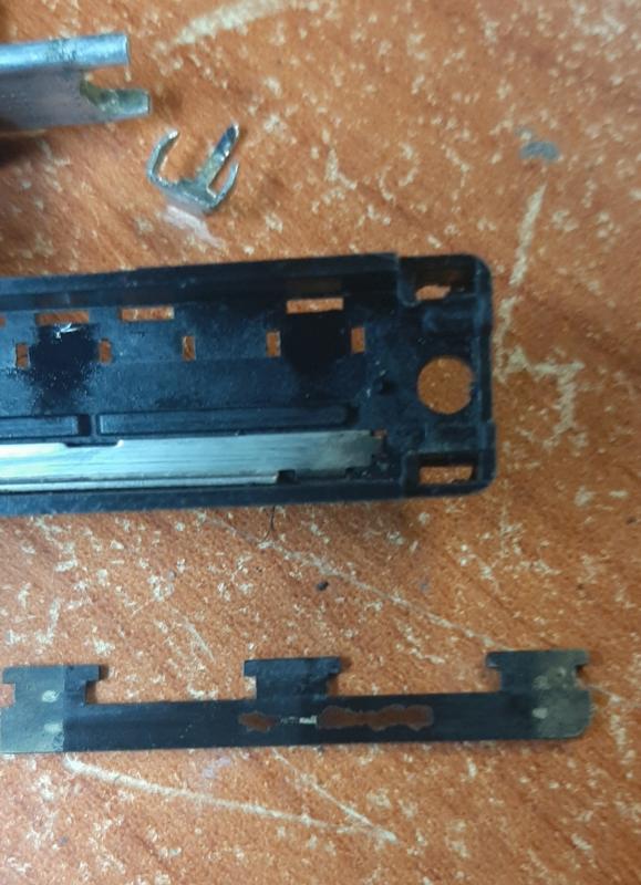

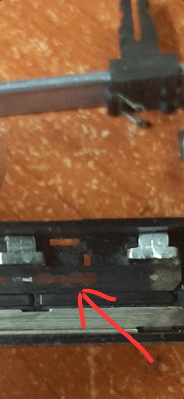

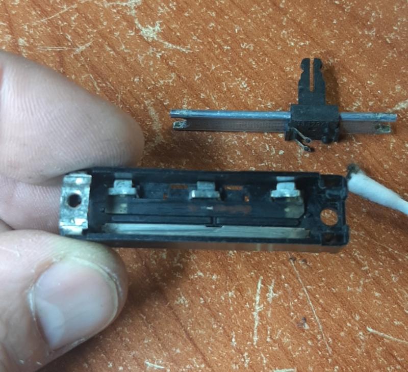

Cari amici ho ripreso alcune riparazioni alla mia grunding C250FM, in particolare sono alle prese del potenziometro da 100k del volume, vedete un po ste foto e ditemi come si potrebbe risolvere...
Pensavo a qualche pasta conduttiva in argento, oppure spray grafitato...che ne dite?

Il problema principale penso sia di conservare il valore resistivo del potenziometro
Qualunque pasta/vernice dotata di conduttività modificherebbe il valore del potenziometro, a meno di non procedere per lunghi e tediosi tentativi e senza certezza di buon esito
Piuttosto, a me risulta che si trovino in vendita dei ricambi, forse la cosa migliore è procurarsene uno, magari non esattamente identico ma adattabile con minime modifiche
