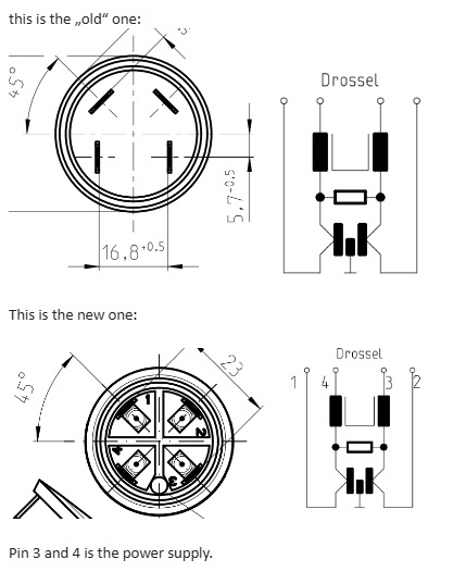

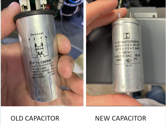

Vedasi immagine. Il vecchio condensatore aveva lo schema ben stampigliato. Il ricambio invece non è corredato di istruzioni e non c'è il pinout corrispondente.
Non so neanche di che marca sia, forse tedesca.
Si tratta di un filtro anti interferenza elettromagnetica.
Qualcuno li conosce?

Magari allega pure le foto lato Terminali !

Intanto verifica tra quali Faston trovi la Continuità delle 2 Induttanze .

Grazie a tutti comunque. Ho trovato la soluzione grazie ad un collega anziano (più anziano diciamo) :D .
