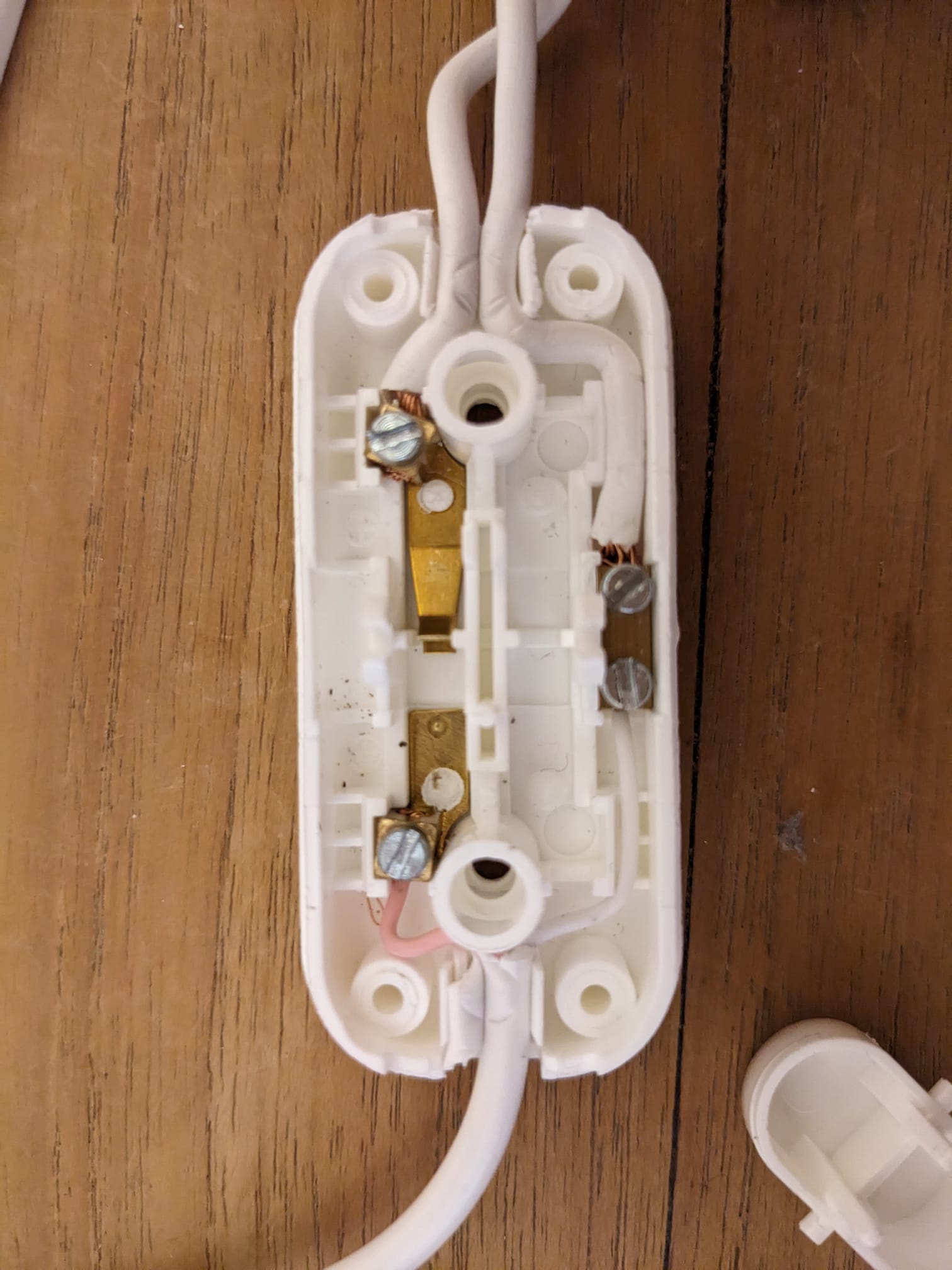

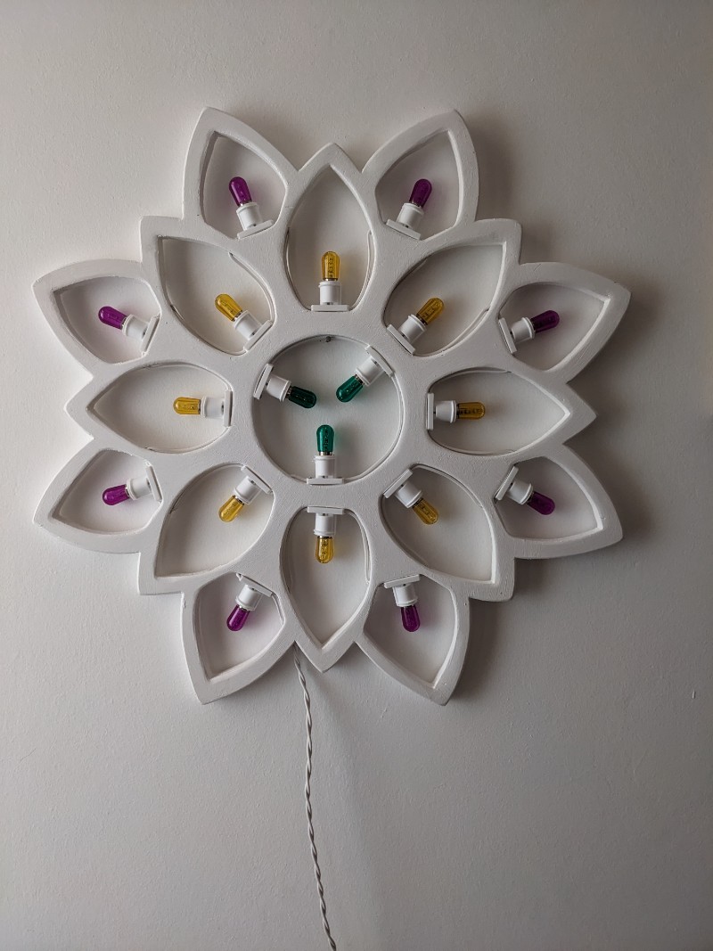

Ho questa lampada a LED ispirata alle luminarie religiose che funziona con un alimentatore a 12V.
Il collegamento tra l'alimentatore e la lampada l'ho fatto io usando un interruttore con un contatto che apre uno dei due collegamenti.

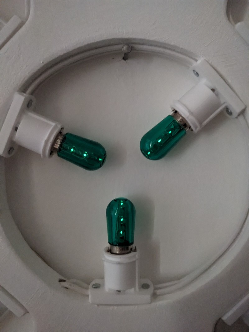

Incredibilmente al buio, con l'interruttore aperto, ho notato che tre LED emettono un lieve bagliore se l'alimentatore è inserito nella presa.
Eppure il contatto è aperto, non c'è continuità tra i due morsetti del contatto aperto e non c'è tensione tra i due cavi che vanno alla lampada (ho provato col tester e comunque si vede bene anche ad occhio). Com'è possibile questo fenomeno?! Il cavo che va alla lampada è intrecciato e fa un lungo percorso dentro la lampada stessa. Idee? Miracoli?

Stacca la presa, scambia le due connessioni nel tuo interruttore (interrompi l'altro filo) e riprova: lo fa ancora?

In effetti stavo interrompendo GND e non i 12V ma sì, lo fa ancora, anche scambiando i cavi.

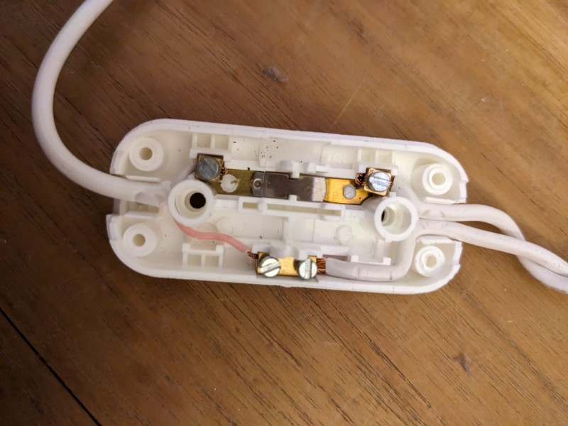

Al momento no. Ma nella foto si vede l'interruttore aperto, senza la leva di plastica e senza la lamina che fa il contatto. Non ci sono parti in continuità sui 12V ma continua a farlo!
Può essere una combinazione di alimentatore scadente e effetti induttivi/antenna?

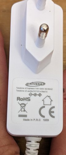

L'alimentatore 12V DC 1A è esterno. Una cinesata da cui esce il cavo con i due conduttori (rosso e bianco) collegati nell'interruttore.
Probabilmente le lampade a LED integrano un ponte a diodi perché funzionano anche scambiando i cavi.

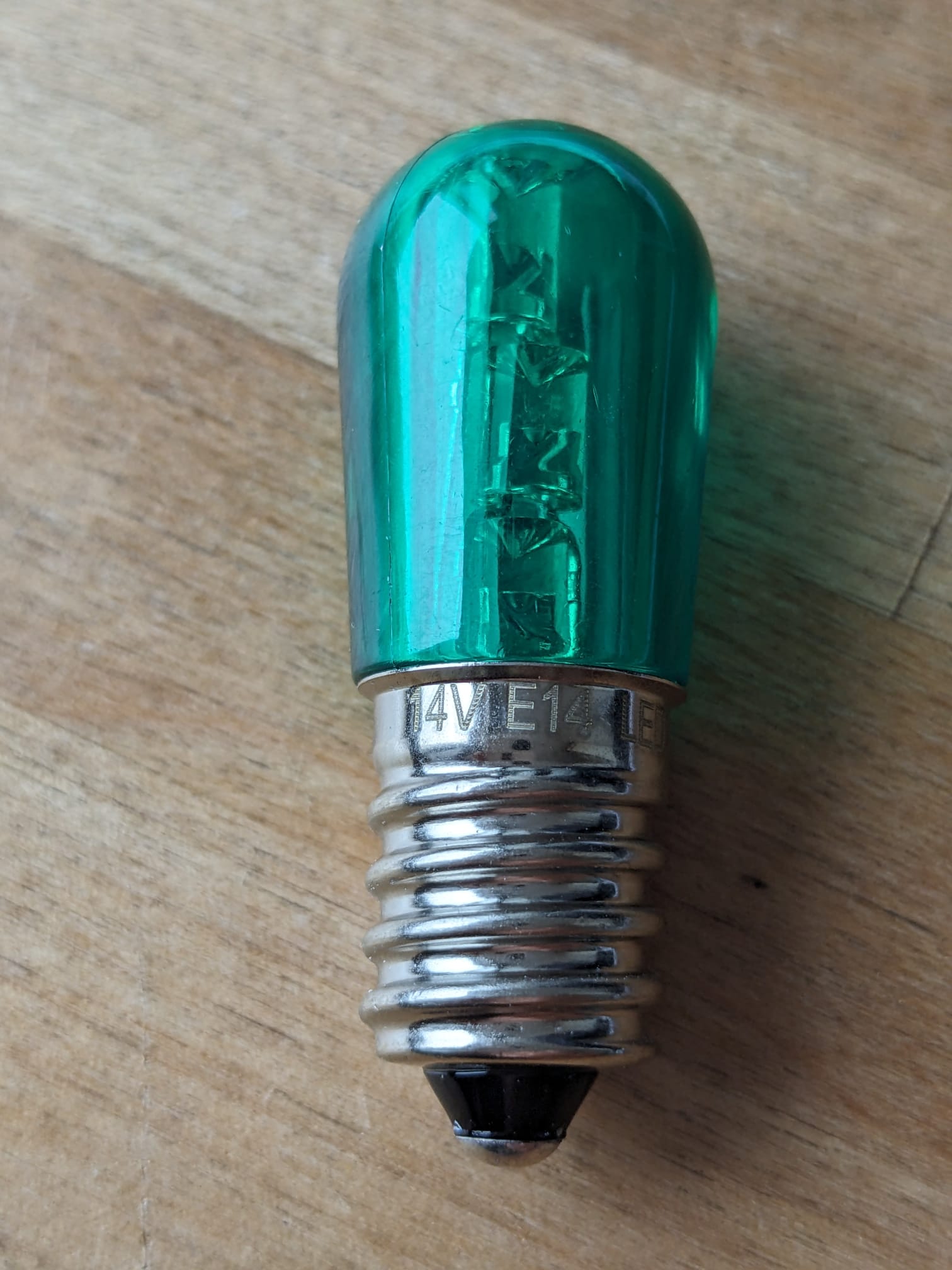

La sigla riportata è 14V E14 LED C. Non sembra esserci elettronica nella lampada e non credo sia nei portalampada.

Le lampadine potrebbero essere realizzate con LED in antiparallelo, se invece contengono un ponte di diodi e un piccolo condensatore il motivo della luminosità potrebbe essere la scarica del condensatore.
Per "accendere" impercettibilmente un LED bastano frazioni di mA.
Prova a vedere se dopo qualche ora dall'ultimo spegnimento la luminosità è scomparsa o almeno attenuata

Dopo una notte con la lampada spenta non cambia nulla: i LED verdi sono sempre debolmente luminosi.

I 3 Led ti ricordano che l' Alimentatore è sotto Tensione e sta consumando Energia !
(#) Hai provato a misurare la Tensione Alternata verso Terra su ciascun filo ?
Probabilmente sulle uscite dell' Alimentatore senza Carico rileverai circa 110V~ che provengono da 2 Condensatori di piccola Capacità attestati rispettivamente ai 2 Poli di Alimentazione di Rete .
(*) Perciò, quando l' Interruttore Unipolare è aperto, un filo della Luminaria continua a ricevere i 110 V~, mentre l' altro chiude il Circuito attraverso la propria Capacità Parassita verso Terra .
Le Lampadine Led verdi funzionano anche con la debole Corrente Alternata che circola .
( evidentemente sono più sensibili rispetto agli altri colori )
Soluzioni :
- Predisporre una Presa Comandata per togliere Tensione all' Alimentatore ed evitare il Consumo a vuoto .
- Sostituire l' Interruttore Unipolare con uno Bipolare .
- Utilizzare un Alimentatore che permetta di collegare a Terra il filo che non viene interrotto .
E / o inserire un Diodo 1N4007 in Serie per bloccare l' Alternata sul filo che non viene interrotto .
E / o un Resistore da alcuni kiloOhm in parallelo ai 2 fili della Luminaria .
