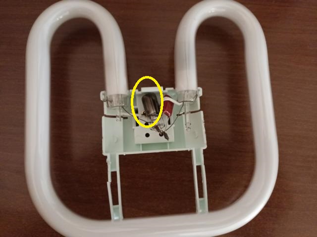

Ciao,
ho la lampada fluorescente in foto che lampeggia all'accensione. Ipotizzo che il problema possa essere lo starter (quello cerchiato in rosso), solo che è integrato.

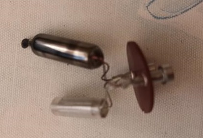

Potrei sostituire lo starter cerchiato in rosso prendendolo da uno starter per neon (quello dell'altra foto)? come si può verificare se lo starter funziona o meno?

prova, ma credo che solitamente quel difetto lo dia proprio il tubo, che essendo scarico, non è piu in grado di restare acceso.
prova a scollegare lo starter, e quando ha lampeggiato scollegalo, se la lampada non resta accesa, (che è quello che deve fare), la colpa non è dello starter ma del neon.
saluti.

lelerelele ha scritto:prova a scollegare lo starter, e quando ha lampeggiato scollegalo
Prova a collegare ?
Prova a collegare ?
:mrgreen:
Giusto. :oops:
