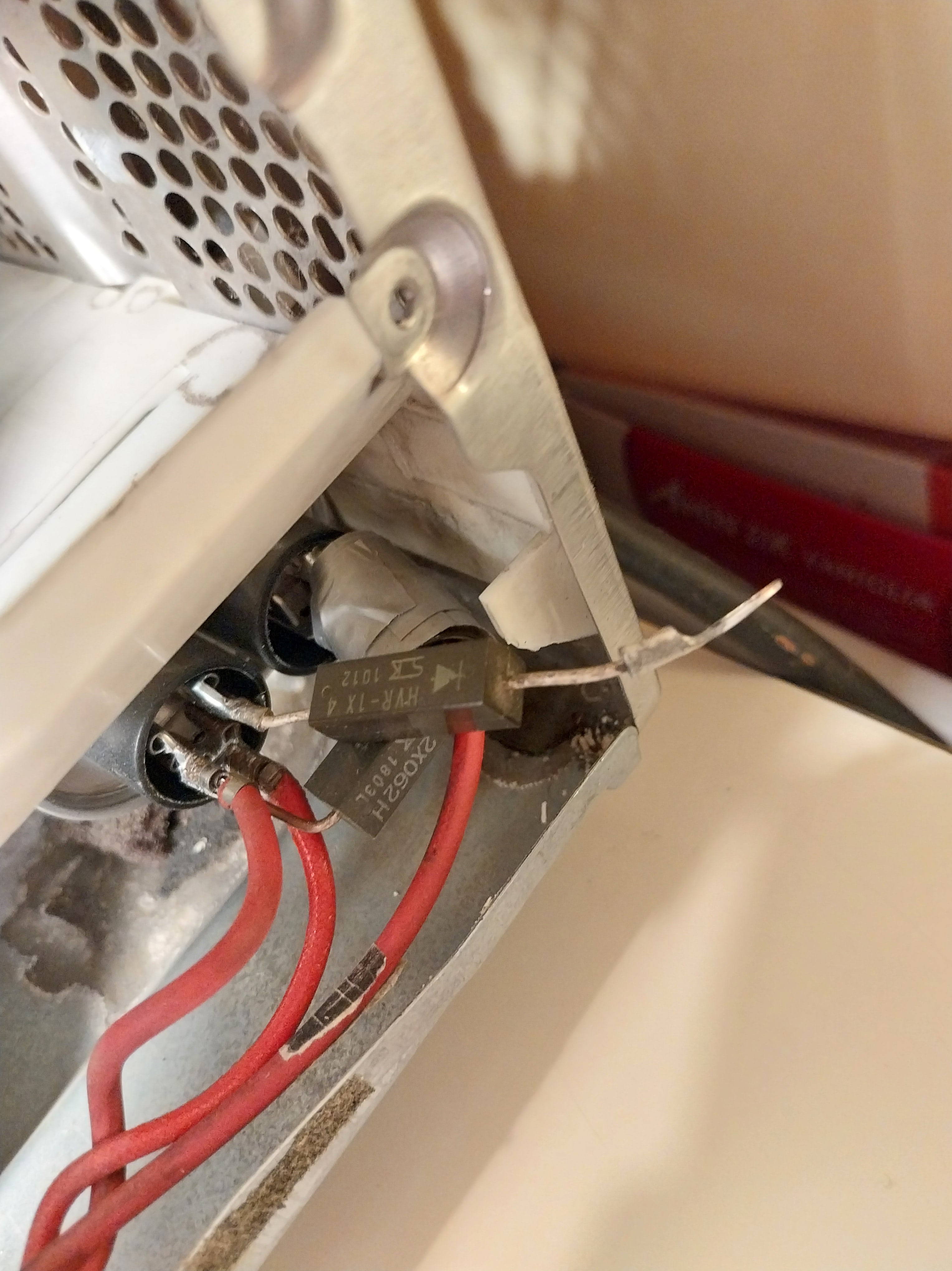

Ciao a tutti, nel mio forno a microonde rotto,
ci è questa che credo sia una termocoppia, ho provato a misurarla,
risulta 2,6 kilo-ohm a temperatura ambiente, scaldata diventa quasi 0 ohm,
per poi tornare ai 2,6.
ma non dovrebbe essere il contrario nei forni a microonde?
è collegata direttamente con i 2 fili grigi alla scheda di controllo.
Su google non lo trovata ma forse sbaglio il nome?
Il microonde è un Panasonic Micro & Browner NN-5050B.
DBP HF 00125A U. comprato nella prima metà anni '90.
Il condensatore cambiato 4 anni fa perché rotto misura 1,18 uF
come da targa di 1,1.
Il trasformatore è funzionante.
Il magnetron tra i 2 pin misura 0,2 ohm, ed è correttamente isolato
al test di continuità tra i pin e il case.
Fusibili funzionanti.
Il display si accende ed il piatto rotante gira ma la luce lampeggia
e il forno vibra e fa rumore.
Qualche idea? I 2 diodi Forse?
Grazie in anticipo.

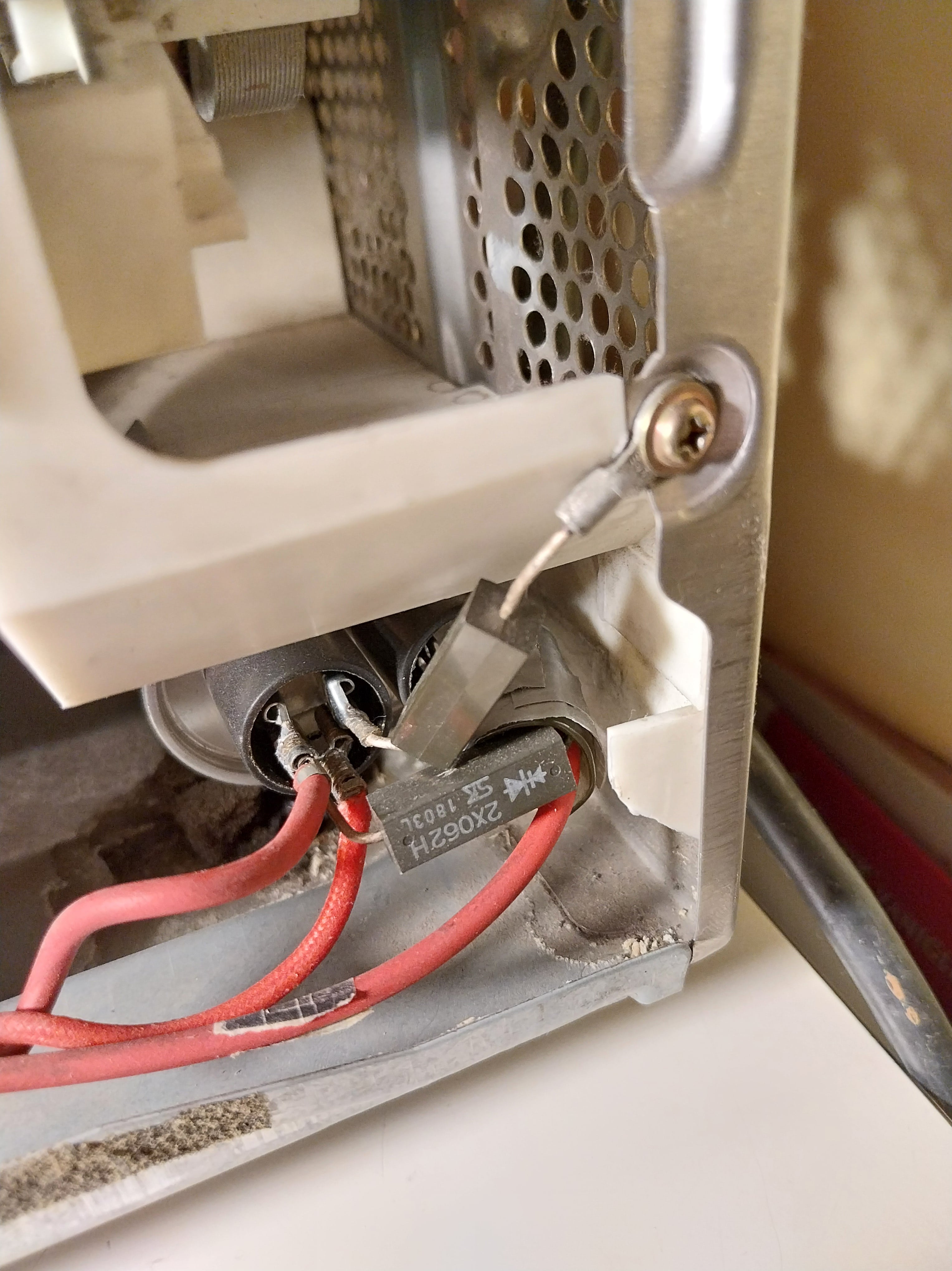

I 2 diodi sono diversi, il diodo in alto connesso
dal condensatore alla massa/case è marcato:
HVR-1X 4, 1012.
Il diodo in basso che connette i 2 pin del condensatore è marcato:
2X062H, 1803L.
Non mi è chiaro come testare il secondo, visto lo strano simbolo
di diodo grande opposto a diodo piccolo ( ->|<- ) che non ho mai
visto e non ho trovato online,
se qualcuno sa cosa è mi fa un grande favore.
Grazie in anticipo a chi avrà la pazienza di aiutarmi.
ciao.

il diodo 2X062 della Sanken è un dispositivo di protezione, internamente sono due diodi in alta tensione collegati in serie con il catodo in comune. A questo link https://jestineyong.com/a-failed-bidirectional-diode-in-a-microwave-oven/ puoi trovare informazioni che ti possono essere utili.

Ho provato il forno staccando tutto (condensatore; diodi; magnetron)
a valle del trasformatore HV,
il grill funziona, il piatto gira, la lampadina si accende, la ventola gira.
Che dite posso provare il forno per un minuto senza il doppio diodo ?
O salta tutto ?

MayorQuimby ha scritto:posso provare il forno per un minuto senza il doppio diodo ?
Se intendi la parte a microonde, no, diodo e condensatore servono per alimentare il magnetron, senza non funziona.

Etemenanki ha scritto:Se intendi la parte a microonde, no, diodo e condensatore servono per alimentare il magnetron, senza non funziona.
Grazie. No intendevo solo senza il diodo di protezione marcato con il simbolo: " ->|<- "
il diodo raddrizzatore al test funziona.
