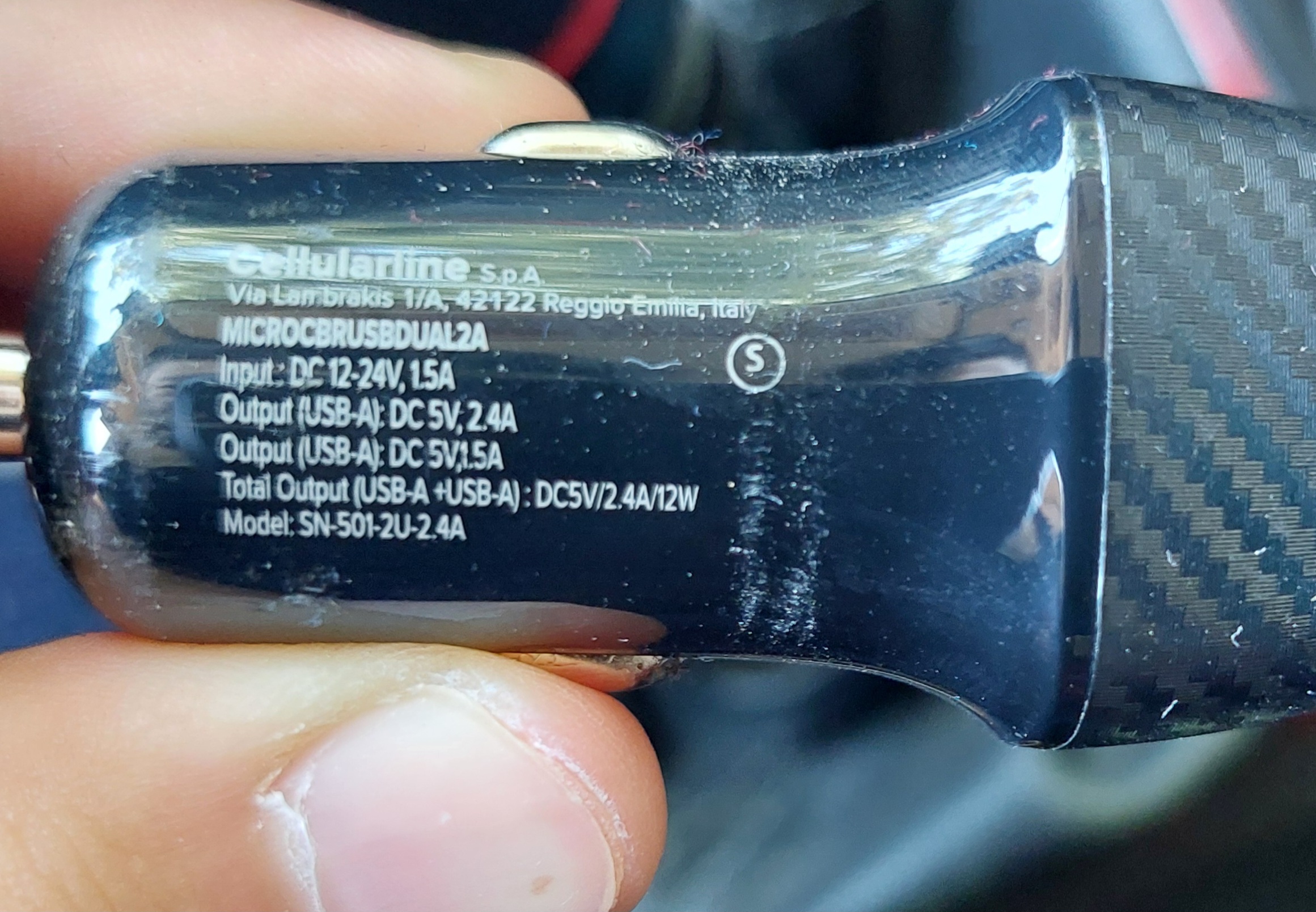

Ciao a tutti.Sulla mia auto alimento due dashcam ,anteriore e posteriore,tramite lo stesso alimentatore per accendisigari con doppia uscita USB.Ogni tanto una delle due cam mi fa lo scherzetto e si spegne,come se non bastasse l'energia.Una volta che stacco e riattacco le cam funzionano perfettamente. Entrambe necessitano di alimentazione 5V/2A, e forse l'alimentatore che uso è insufficiente.Come vedete in foto,in una delle due porte USB viene erogata una corrente di 1,5A.

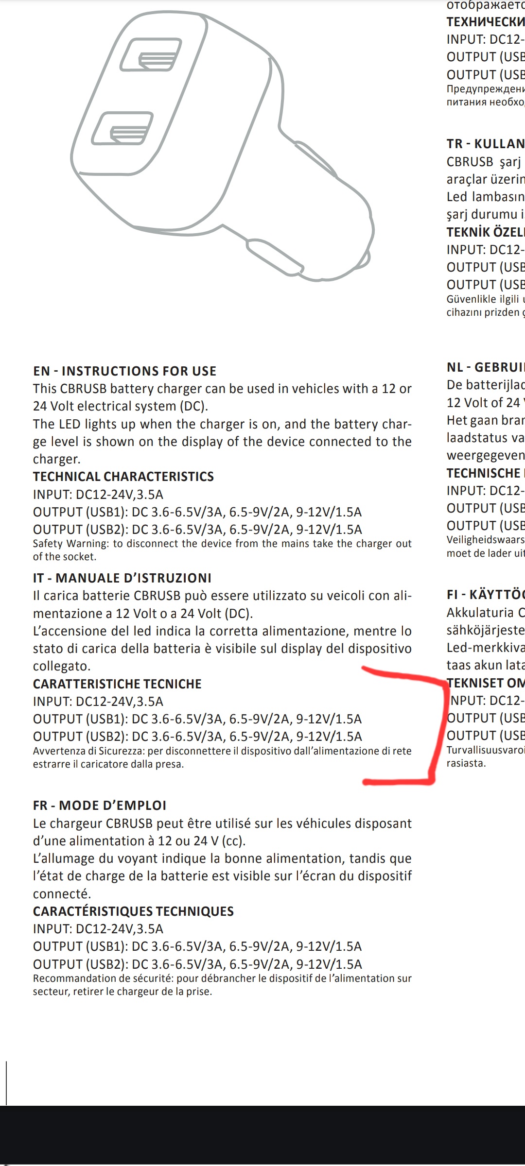

Ho quindi cercato un nuovo alimentatore,e ne ho trovato uno cellularline (che va bene anche per ricarica rapida smartphone) che potrei acquistare.Vi allego la scheda tecnica.Mi confermate che il secondo alimentatore può alimentare correttamente,e contemporaneamente,le mie dashcam?
Scheda tecnica secondo alimentatore

Penso che l''alimentatore che usi non eroghi la corrente sufficiente per entrambe le dashcam
Se l'auto ha una seconda presa accendisigari, secondo me è meglio acquistare un ulteriore alimentatore per dedicarlo alla seconda dashcam
Comunque, l'alimentatore che proponi dovrebbe bastare, a patto che sia in grado di erogare 4 ampere costanti in tutte le condizioni di funzionamento
Tieni in considerazione che anche la presa accendisigari deve poter erogare la corrente sufficiente

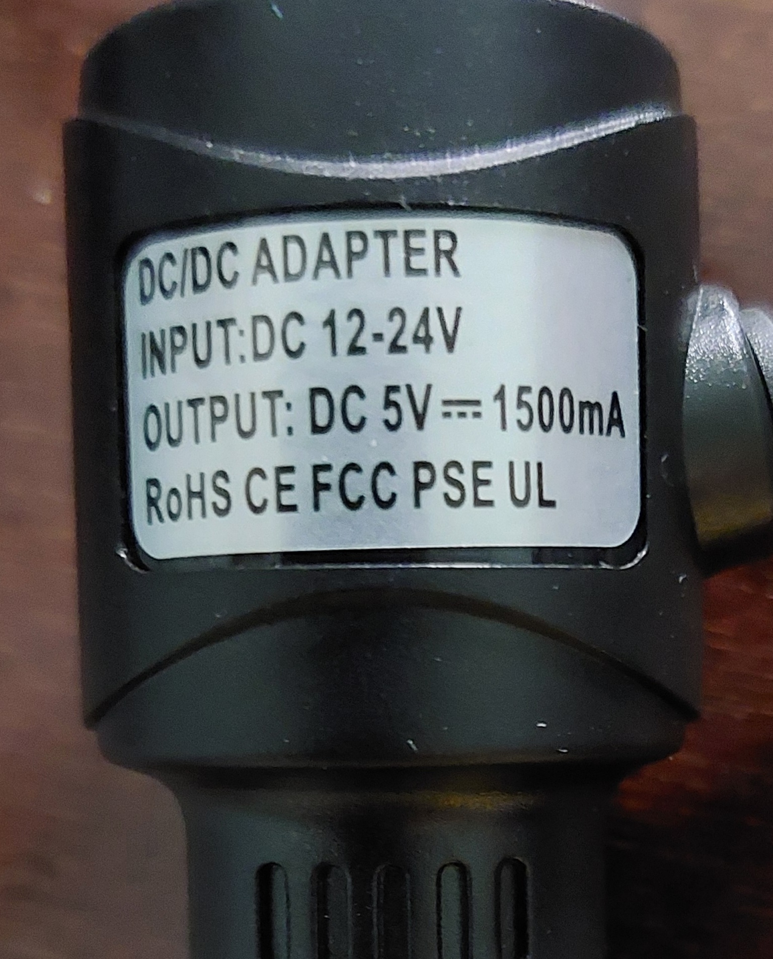

Questa è la foto del loro alimentatore originale,che poi io ho tagliato e sostituito con attacco USB A. Non 2 ampere,ho sbagliato io, ma 1,5.Eppure ogni tanto una delle due si stacca. Non capita così tanto, ma qualche volta lo fa.
