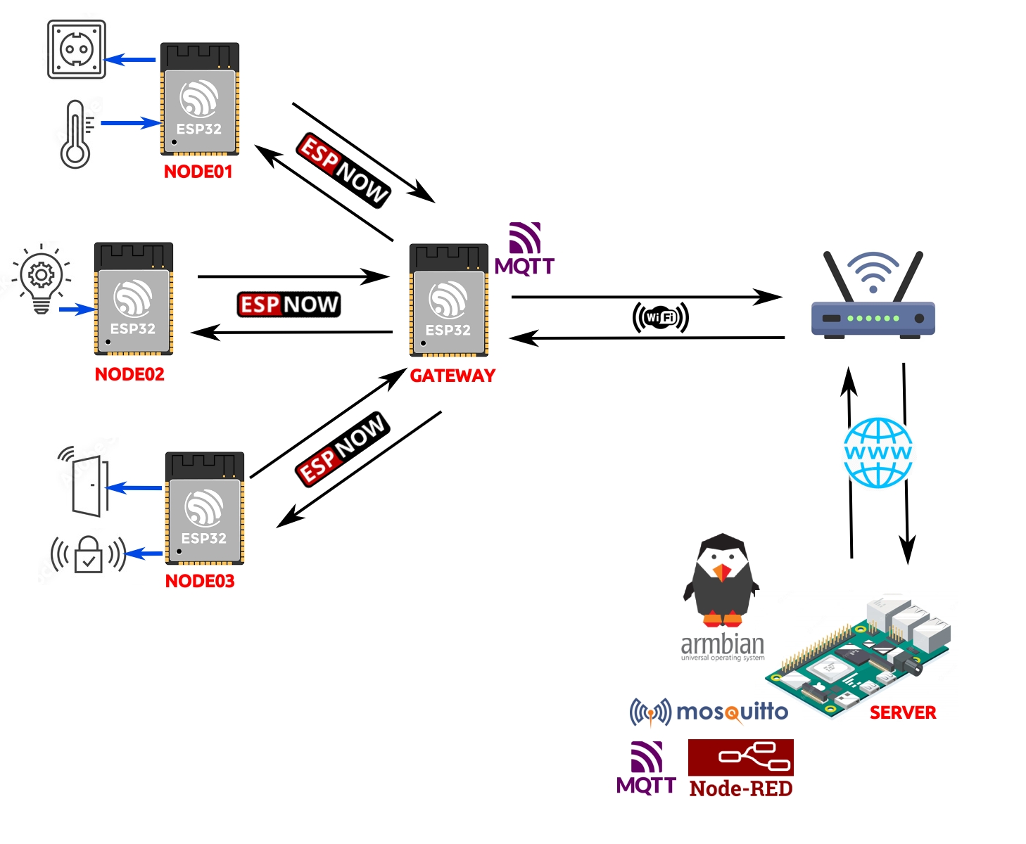

Ciao a tutti!
E' da parecchio tempo che non apro un nuovo thread.
Da qualche tempo sto trafficando con gli ESP32 con ESP-IDF ...no Arduino! :mrgreen:
ho realizzato un sistema con questa topologia. Ovviamente molto basico date le mie competenze.
Funzionava tutto fino a che non mi è venuto in mente di fare gli upgrade del firmware con OTA sui nodi.
Mi trovo in un circolo vizioso e non riesco a venirne fuori. Il gateway fonziona egregiamente, mentre i nodi vanno in crash durante gli upgrade. le ho provate tutte ma non riesco a venirne a capo.
Volevo sapere se qualcuno conosce bene questi SoC e se aveva voglia di dare uno sguardo al progetto.
E' difficle spiegare in poche righe i problemi. Il codice è meno di 1000 righe ma sto andando in loop!
grazie a tutti!

In effetti il progetto è fortemente incentrato su ESP-NOW. Sul nodo ci sono due task che vanno in conflitto. il task che fa l'OTA update e quello che manda messaggi al gateway da inoltrare al server MQTT. il task dei messaggi parte all'avvio dell'applicazione ed ha una sua queue in attesa dei messaggi da inoltrare con ESPNOW, mentre il task OTA viene invocato da una richiesta del server. la cosa molto strana è che all'avvio se mando subito l'OTA upgrade tutto fila liscio. Se invece prima mando messaggi al server, l'OTA mi si pianta dopo che ha parzialmente scaricato un po di chunks. I due task apparentemente non utilizzano dati in comune, a parte ESP-NOW. Credo che ci sia qualche memory leak. Qualsiasi tentativo di migliorare la stuazione non fa altro che peggiorare le cose con vari "guru meditation errors". Se ti va di dargli comunque uno sguardo mi farebbe piacere. Magari prima sistemo il codice per renderlo più snello e leggibile ...con calma che devo trovare un po di tempo!
Foto Utentestefanopc
Sarà difficile "aspettare una nuova versione del firmware" perché l'ho scritto partendo da zero e quindi devo rilasciarmelo da me :shock:
Considera che per fare l'update OTA leggo circa 1000 alla volta bytes dal server http,i lo scompongo in pacchetti ESPNOW con il gateway e lo ricompongo sul nodo per poi scriverlo sulla flash. ESPNOW puo mandare solo 250bytes alla volta.

finalmente ho trovato un po di tempo per mettere le mani al firmware.
Sembra che funzioni adesso! Ho cercato di utilizzare il più possibile la SPIRAM perché il mio problema credo fosse un overflow sulla IRAM che nel ESP32-S2 è di 320 KB.
In particolare ho settato la SPIRAM :
Codice: Seleziona tutto
CONFIG_SPIRAM_USE_MALLOC=y
e spostato lo stack IP sulla SPIRAM:
CONFIG_SPIRAM_TRY_ALLOCATE_WIFI_LWIP=y
Il task che riceve il firmware dal gateway e lo scrive sulla flash l'ho fatto lavorare solo sulla IRAM.
mentre lavora ho questa memoria libera:
W (162785) ota_store_task:  free iram: 89671
W (162785) ota_store_task:  free psram: 2031912
con qualche altra ottimizzazione potrei liberare altra IRAM.
