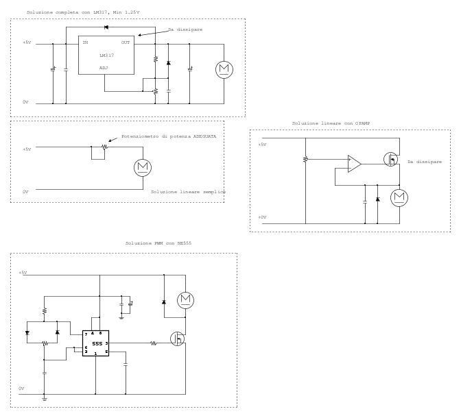

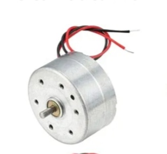

Salve,
ho un mini motore DC 3v. Come faccio a ridurre il numero di giri? Grazie mille.
P. S. Allego la foto del motorino

Se non hai un alimentatore regolabile ma una tensione fissa (batteria) va costruito un circuitino che regoli la tensione
Con perdita di coppia basta ridurre la tensione applicata (Resistenza, BJT/mosfet, Opamp)
Senza perdita di coppia bisogna inserire un circuito di retroazione che leggendo la velocità va a regolare la tensione
Un LM317 potrebbe essere una partenza :ok:

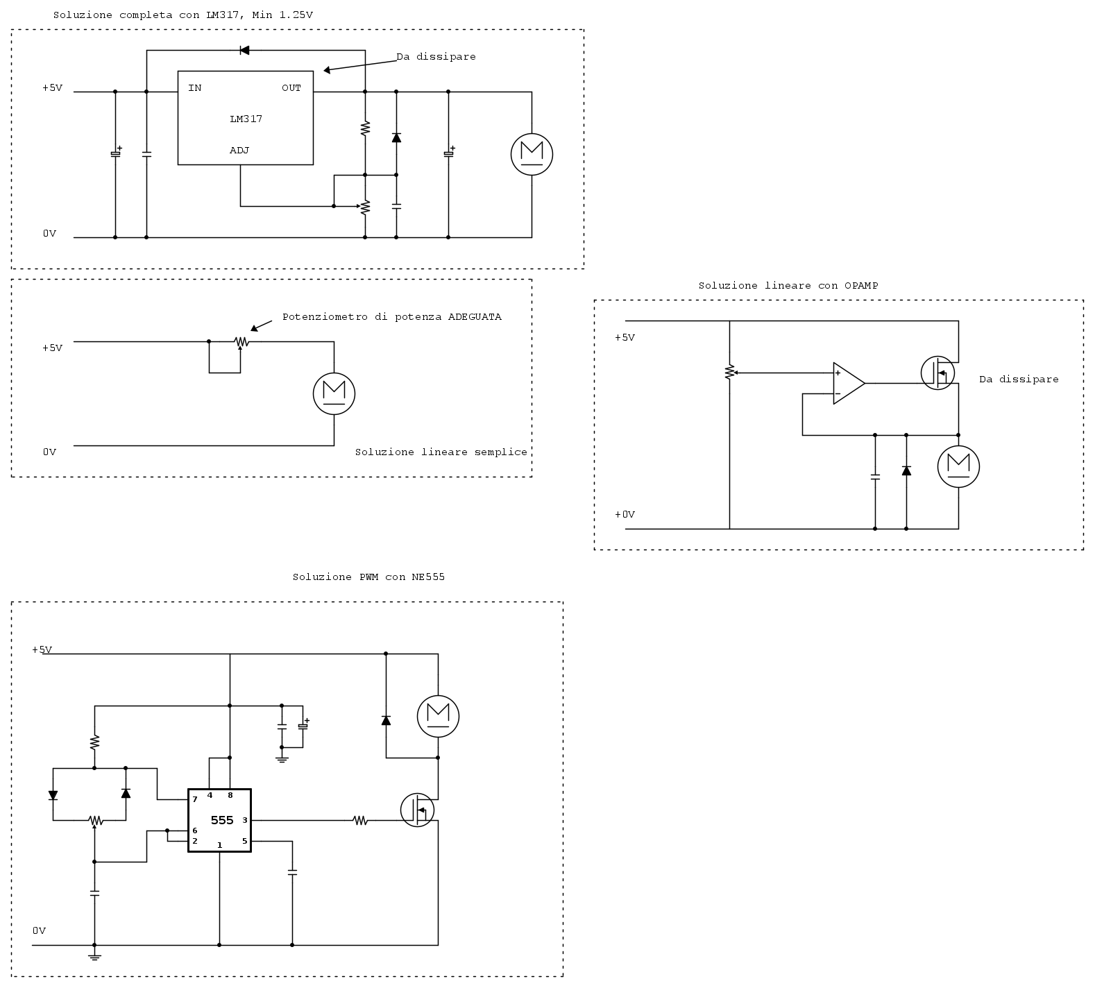

Ti ho buttato giù qualche schema, sono indicazioni di massima a circuito aperto (senza controllo del numero di giri e probabilmente anche errate :mrgreen:). Scelta la soluzione che più ti aggrada andiamo a popolarla.
Aggiungo alle domande di Foto Utentesetteali: da che tensione di alimentazione parti ?

A naso, il motore dell'apertura 3D sembra un brushless
Se fosse tale, da mie memorie in campo modellismo, non si dovrebbe usare un circuto PWM?
Da cui, la soluzione con LM317 non sarebbe valida?

Messaggioda Foto UtenteEtemenanki » 22 ago 2024, 11:58
No, e' un banale motorino in DC, tipo quelli che si trovano comunemente nei lettori di CD e DVD ed aprono e chiudono il cassetto.
Come ti hanno gia detto, se riduci la tensione riduci anche la velocita', perdendo coppia.
Se vuoi mantenere un po di coppia in piu, usa un regolatore PWM, lo si puo fare anche con un 555 ed un po di componenti, oppure acquistare gia fatto a poco prezzo, esempio .
Se invece serve coppia, meglio ripiegare sui motoriduttori, ci sono di molti tipi e con molte opzioni di velocita' sull'albero di uscita, come ad esempio questi , o questi , o questi , o questi , o questi , o questi , o uno dei tantissimi altri modelli disponibili.

Comunque, io ho un paio di motorini come quello in foto....sono brushless :cool:

Quindi, o hanno 3 fili, o hanno l'elettronica che genera le sinusoidi all'interno, giusto ? ;-)
