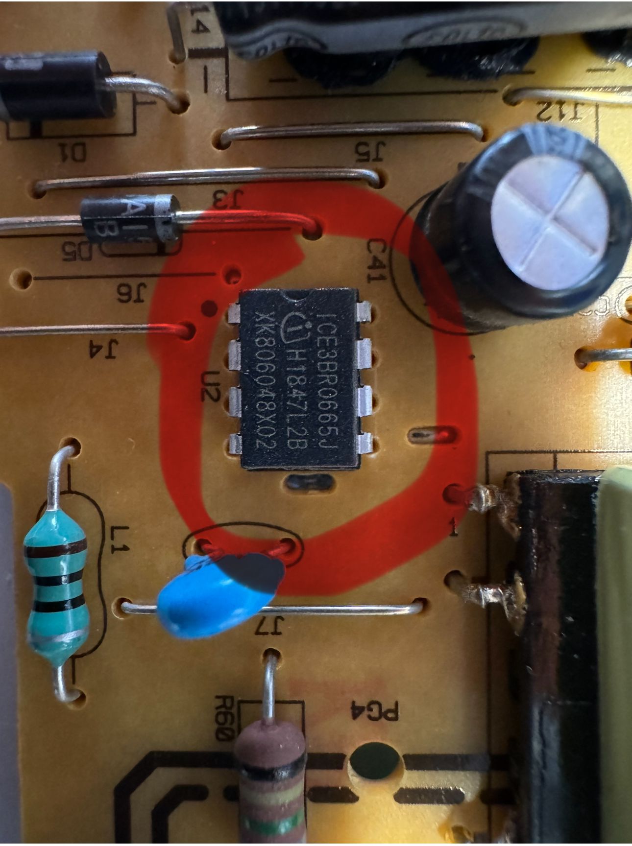

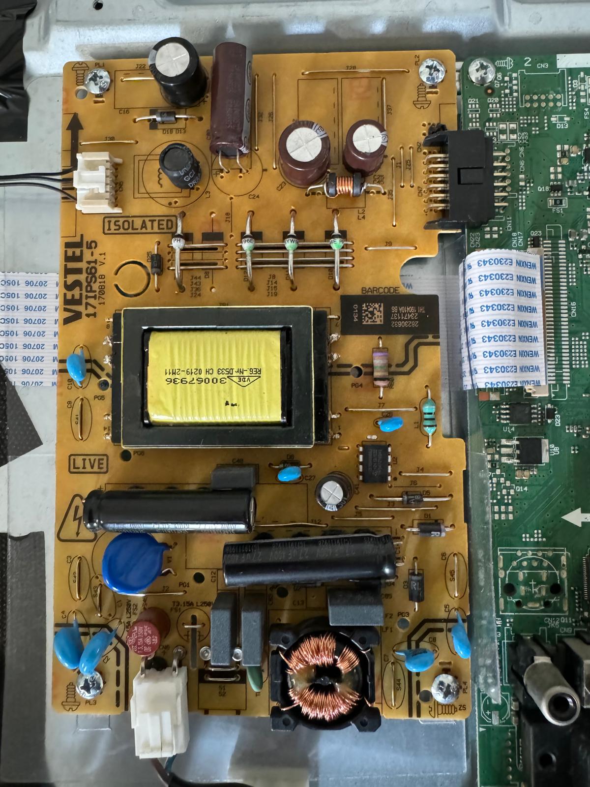

buongiorno a tutti sono alle prime armi e mi appassiona molto l'elettronica.. ho un problema con la tv di mia suocera.. attaccando la spia a volte la tv si accende e funziona regolarmente.. altre invece si accende solo il led rosso e continua a lampeggiare senza dar segni di vita... smontandola ho notato che mentre lampeggia la spia l'integrato ice (cerchiato in rosso) emette un rumore che va a tempo della spia.. ho provato a fare dei test con il multimetro ma non mi da mai valori costanti ma oscillano sempre.. riuscite ad aiutarmi? grazie a tutti
Potresti provare a verificare i condensatori elettrolitici.
Dal tipo di sintomo è probabile che siano loro.
Prova a leggere questo articolo.
https://www.electroyou.it/stefanopc/wik ... ici-guasti.
Presta attenzione alla parte ad alta tensione e verifica che i condensatori siano scarichi prima di fare misure o altro.
controlla anche le saldature sotto l'integrato e condensatori zone limitrofe.
