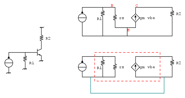

sul tema della controreazione dei sistemi elettronici esistono vari approcci. In particolare volevo discutere alcuni aspetti della modellizzazione con quadripoli 2-porte (doppi bipoli) come riportato anche qui Negative-feedback amplifier. Tale approccio si basa sull'impiego della rappresentazione 2-porte dei quadripoli per modellare l'amplificatore base e la rete di controreazione.
Ora, come del resto evidenziato Two-port analysis of feedback, mi sembra che di frequente la questione dell'applicabilita' della modellizzazione 2-porte in realta' non sia presa in considerazione. Per poter applicare correttamente il modello 2-porte (doppio bipolo) di una (sotto)rete all'interno della rete in cui e' inserita, e' necessario siano verificate le condizioni di porta. In particolare il Brune test formalizza una condizione sufficiente affinche' il quadripolo inserito nel circuito rispetti le condizioni di porta.

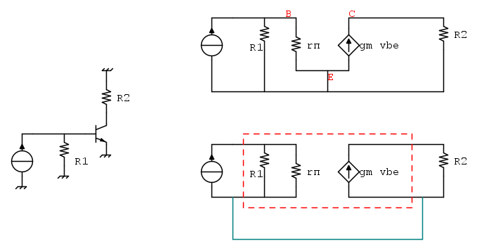

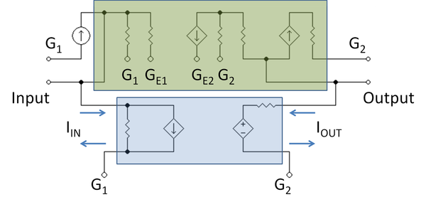

Ritornando al link, non ho ben capito pero' il discorso del grounding in particolare l'esempio relativo alla condizione di porta in ingresso al quadripolo "amplificatore base" - in verde in figura.
For example, on the input side, the current entering the main amplifier is. This current is divided three ways: to the feedback network, to the bias resistor
and to the base resistance of the input transistor
. To satisfy the port condition for the main amplifier, all three components must be returned to the input side of the main amplifier, which means all the ground leads labeled
must be connected, as well as emitter lead
Grazie a chi vorra' rispondermi
, cioè che la corrente che entra da un terminale di una data porta sia la stessa dell'altro terminale (sempre della stessa porta). La precisazione che fa è data dal fatto che solitamente quando si disegnano i circuiti si tende a "dimenticare" che il nodo di ground è una connessione unica: con questo approccio bisogna tenere a mente che i collegamenti che uniscono i vari nodi di ground tra loro devono essere fatti in maniera tale che il bilancio delle correnti entranti/uscenti da una porta deve equilibrarsi.
