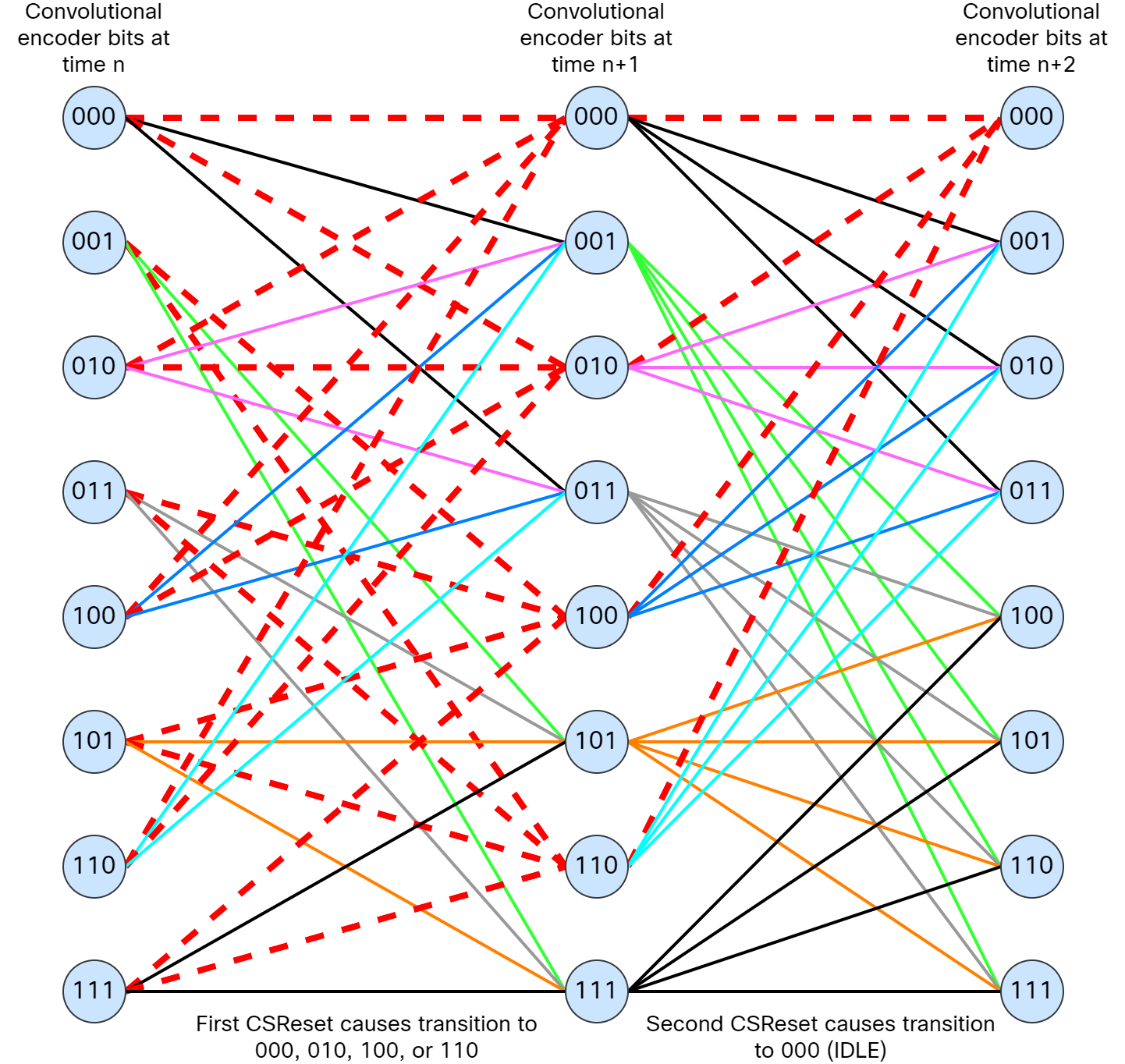

non so se questa e' la sezione giusta del forum. Vorrei chiedere un chiarimento sulla Trellis Coded Modulation (TCM) usata nello standard Gigabitethernet IEEE 802.3ab 1000BASE-T.
In particolare mi riferisco alla seguente figura dal link
La figura mostra il Trellis (traliccio) di un convolutional encoder TCM ad 8 stati e 2 ingressi binari (gli stati sono indicati nei cerchi celesti).
Ora la domanda e': IDLE (000) e' un particolare stato oppure un paricolare simbolo di uscita dell'encoder ?
