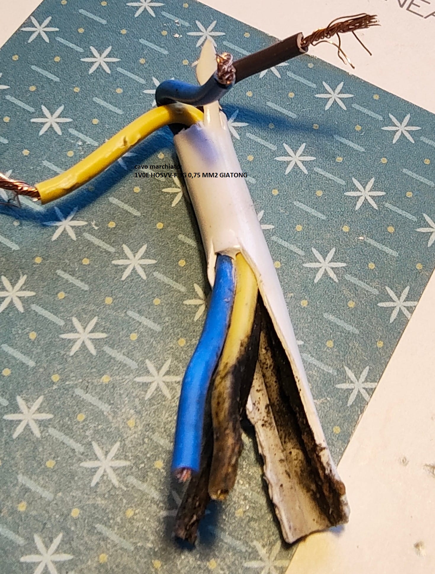

Qualche giorno fa è andato in cortocircuito il cavo di prolunga di un ferro da stiro, cavo assemblato un anno fa.
Si è cortocircuitato il cavo marrone di una fase con la terra, è intervenuto l'interruttore differenziale di casa che ha disalimentato tutto l'appartamento.
Dall'esterno si osservava solo un puntino nero sulla guaina bianca.
Togliendo la guaina in corrispondenza del puntino si osservano i cavi marrone e gialli anneriti.
Probabilmente il tutto è dovuto a un surriscaldamento del cavo marrone, in seguito a un mio errore di progetto/dimensionamento:
Il cavo ha sezione 0,75 mm2, il ferro da stiro (Philips ROWENTA) è marchiato 2000 W.
2000/230 = 8,7 A
Presumo che il dimensionamento di un conduttore (in rame?) sia 6 A/mm2 8,7/6 = 1,45 mm2 ,
il cavo è sottodimensionato. Purtroppo in un negozio, di cavo flessibile ( di colore bianco esteticamente bello) avevo trovato solo quello.
Mi ricordo, da giovane di aver riparato un ferro da stiro di casa, era da 500 W sempre in assorbimento. In questi anni, quelli "buoni?" sono tutti da 2000 W con termostato e dispositivo per generare vapore.
Cercherò un spezzone di cavo tripolare da 1 o 1,5 mm2, sperando sia inseribile nelle spine Shuko femmina e a pettine piccolo maschio. Oppure cercherò un ferro di minore potenza, sperando che chi lo adopera non si lamenti.

i cavi normali col ferro da stiro fanno tutti quella fine. le soluzioni sono due: o trovi il cavo x ferro da stiro, lo trovi in internet o dai ricambisti x elettrodomestici o compri il cavo arancione per prolunghe il quale e' morbido e sopporta le torsioni.

MarcoD ha scritto:Il cavo ha sezione 0,75 mm2, il ferro da stiro (Philips ROWENTA) è marchiato 2000 W.
2000/230 = 8,7 A
Mah, un cavo da 0.75mm2 H03VV-f porta più di 10 A, quindi non è detto che sia (solo) un problema termico.
Spesso a casa mia il cavo del ferro da stiro si attorciglia.. magari è un combinato di sollecitazioni termiche e meccaniche.
I cavi in genere in vendita come "ricambi" generici sono proprio da 0.75 mm2, ma magari sono più flessibili, e vedo che vengono specificati con corrente di 6 A.

Grazie a tutti per i commenti.
Ho sostituito il cavo della prolunga con un cavo in gomma che avevo disponibile, marchiato:
USe <HAR> H05RR-F 3G1mm2 269 NEXANS che mi pare di buona fattura.
dovrebbe avere conduttori da 1 mm2 invece che 0,7 è quindi migliorare del 1/0,7 = 1,42 >> +42%.
Ora spero che le utenti non si lamentino che è di gomma nera e dall'aspetto meno gradevole.

Concordo con FPalone, secondo me si è rotto perché in quel punto è stato piegato molto , era per caso il punto vicino alla spina? Probabilmente anche si è aggiunta la sollecitazione termica.
Comunque hai fatto bene a usare un cavo RR , a parità di sezione ha una portata maggiore dei cavi in PVC ed è anche molto flessibile

I cavi per apparecchi elettrotermici sarebbe bene fossero sempre del tipo senza la plastica esterna (che si puo fondere a contatto, per quello di solito i cavi per ferri da stiro sono isolati in stoffa), inoltre in genere gli isolanti interni di questi cavi sono piu flessibili di quelli dei cavi standard.
