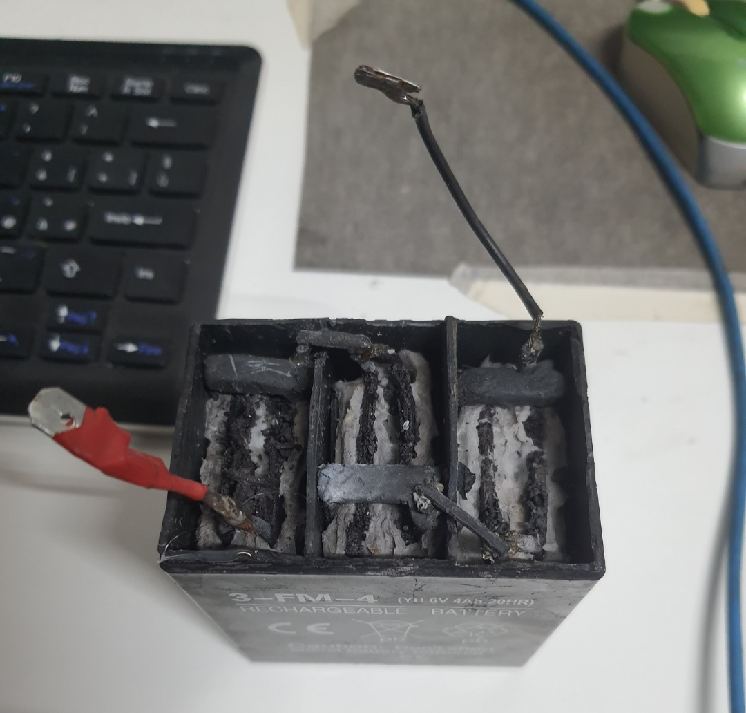

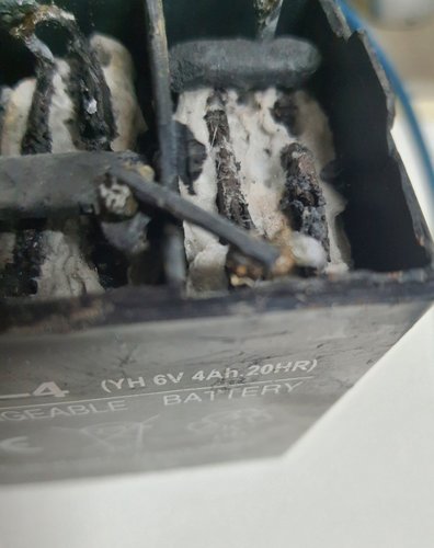

buona sera,avrei una lampada di emergenza beghelli che mi fa essiccare le batterie forse per una eccessiva tensione di carica di mantenimento , dove dovrei intervenire per abbassarla secondo voi?

buongiorno la batteria carica misura circa 6,2 volt invece la lampada gli fornisce 7,4 volt,
la soluzione dei diodi non funziona dal momento che la lampada è sia alimentatore che utilizzatore

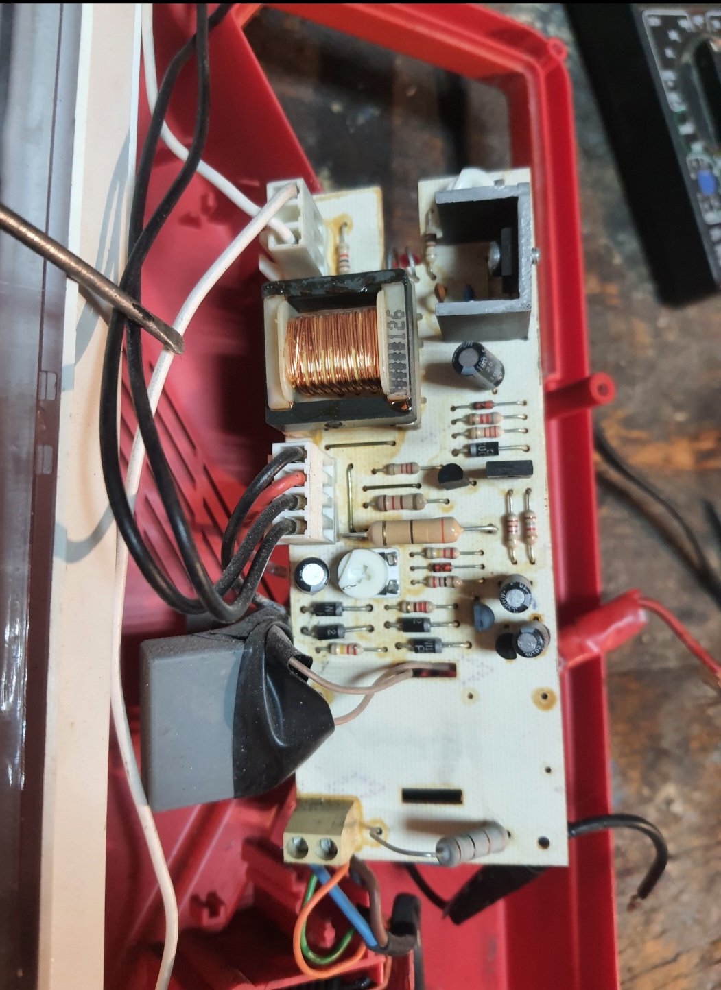

Messaggioda Foto UtenteEtemenanki » 30 ott 2024, 13:10
Hai provato a vedere che cosa regola il trimmer sulla scheda ? ... non e' che regoli la tensione di carica ?

[7] Re: [risolto]Abassare tensione di mantenimento lampada emerg
Messaggioda Foto Utentepino81 » 31 ott 2024, 9:38
buongiorno a tutti, si Foto UtenteEtemenanki
avevi ragione il trim al centro serve proprio a regolare la tensione di mantenimento, grazie mille N°1 :ok:
si claudio,l'ho misurata sia a vuoto che con un grosso elettrolitico al posto della batteria ed è (era) 7,4 v circa ,giusto edgar la soluzione del diodo inverso ma la verità è che appena la tensione che arriva alla scheda scende sotto i 5,7 / 5,6 volt il neon si attenua e si spegne ,ho davvero pochissimo margine di carica per tenerla accesa,e poi la batteria è autocostruita (partendo da tutte piastre negative) e la carica in stanby non arriva ad una batteria 6v standard , o quanto meno potrebbe,ma non ho fatto i cicli necessari ad una buona ossidazione delle piastre positive O_/
