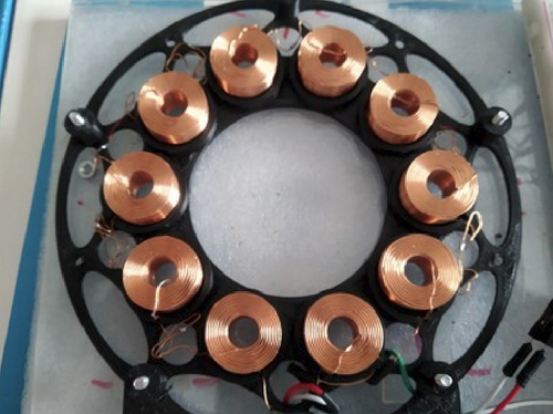

1) Una base con 10 bobine (foto 1) collegate in serie dove ho collegato la parte superiore di una bobina con quella superiore della bobina successiva e la sua base con la base della bobina successiva. (Precedentemente avevo collegato la parte superiore di ogni bobina con la parte inferiore di quella successiva ma il risultato
era nettamente inferiore a quello attuale).

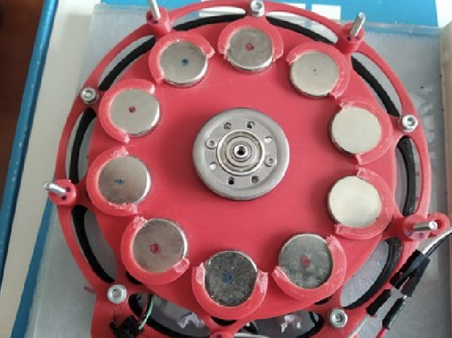

2) Ho inserito una ruota con 10 magneti (foto 2), collegata ad un motorino di un disco rigido

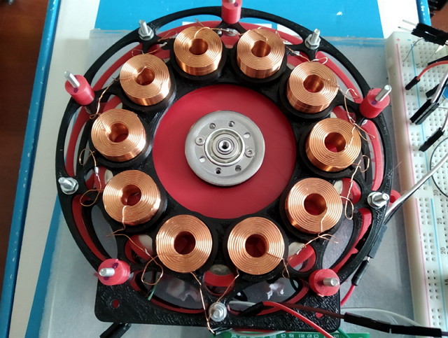

3) Un blocco superiore (foto 3) con 10 bobine in serie come quelle dello strato inferiore.
Alimentando il motorino del disco rigido, la ruota dei magneti gira tra le bobine superiori ed inferiori.

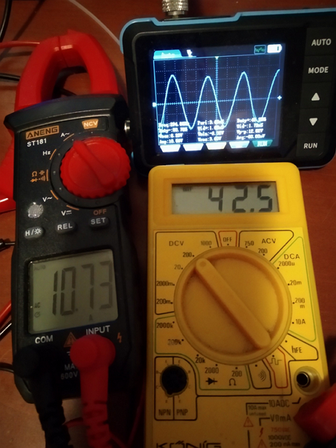

Ho collegato un oscilloscopio digitale alle uscite delle 10 bobine inferiori in serie e la misurazione è la seguente (approssimative):
Frequenza: 294.80 Hz, Peri: 3.8mS, Duty+: 48.00%, Duty-:50,78%, Vmax: 6.20V, Vmin: -6.32; Vp-p: 12.82V, Amp:10,58V, Vrms: 3.60V, Avg: -60,00mV

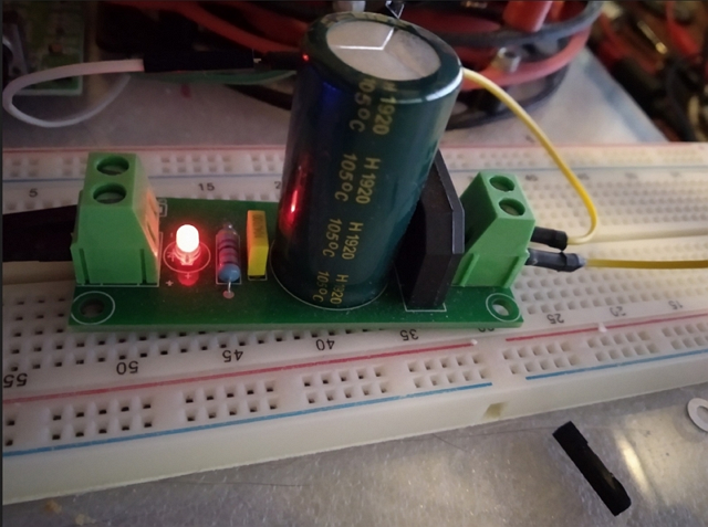

Ho collegato le 10 bobine superiori in serie ad un raddrizzatore di corrente composto da un ponte di diodi, un condensatore, elettrolitico, una resistenza
e un led (foto 4) e la sua misurazione risulta di 42.5V!
Ho collegato la pinza amperometrica all'uscita delle bobine in serie inferiori e il display mostra 10,73! Ampere?
Collegata in parallelo al multimetro conferma il tensione di 42.5V
Se con la pinza "prendo" uno dei due fili in uscita dalle bobina superiori o inferiori, riporta una misurazione che varia in base dalla distanza della pinza dal congegno, mentre presumo che dovrebbe essere constante indipendentemente dalla distanza, per cui penso che il congegno influenzi la pinza.
Spero che tra spiegazione e foto ho dato l'idea del congegno e le misurazione che ho ottenuto.

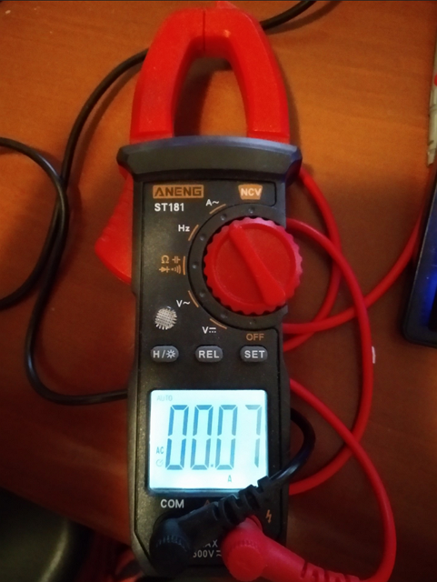

L'amperometro lo riporto delle foto 5 e 6. La misurazione è in corrente alternata, o per lo meno mi pare!

Ora le mie perplessità sono le seguenti:
a) La misurazione in ampere che ho effettuato è corretta o devo usare altri metodi?
b) Se all'uscita del raddrizzatore di corrente collego un motorino elettrico la ruota centrale dei magneti si ferma, come se il circuito andasse in corto.

Misurare la tensione a vuoto ha senso ma non lo ha misurare a vuoto la corrente, per misurare la corrente erogata devi collegarci un carico di valore noto quale può essere una resistenza ed è l'esempio che ti ha fatto Foto Utenteelfo, senza un carico misuri la corrente che scorre nel solo resistore di shunt dello amperometro e il risultato lascia il tempo che trova.
