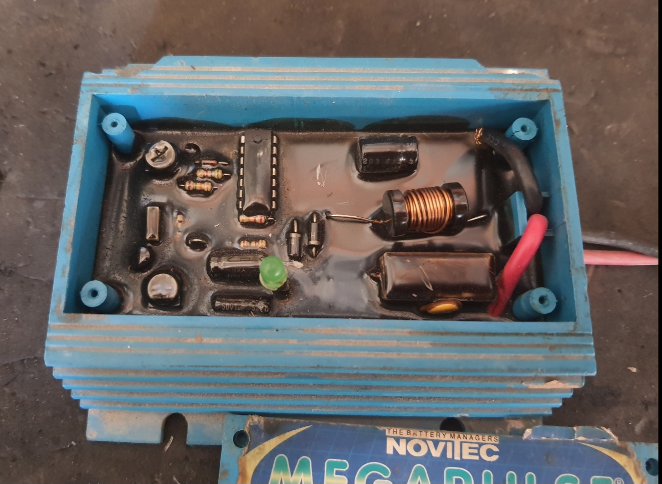

buonasera a tutti,da alcuni anni avrei questo megapulse (che non fu tanto economico, quando probabilmente ci saranno solo alcuni € di componenti... :? )
in pratica l'anno scorso per sbaglio lo collegai a 24 volt e a fatto uno schiocco,ma niente fumo,

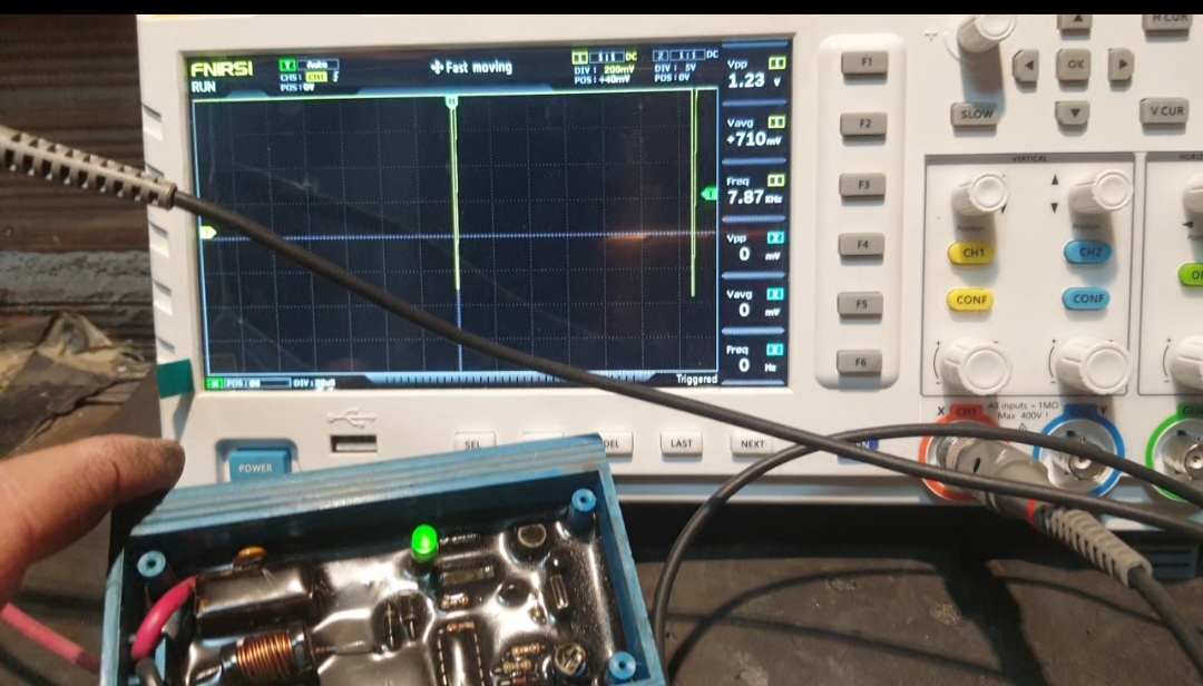

se lo collego a 12 volt il led si accende normalmente,(avendo superato i 12,9 v di soglia s'intende) ora ,siccome da poco sono in possesso di un oscilloscopio ho voluto togliermi il dubbio se effettivamente il desolfatatore funzioni o abbia subito un guasto e pare che invece alla batteria non arrivi alcun impulso o spike,che si sia bruciata qualcosa? io l'ho aperto ma come si vede c'e una resina dura che quasi non si scalfisce nemmeno... non so neanche come si chiami l'ic... :roll:

e fatta per non fartela riparare, quella resina non si spacca neanche a martellate, semmai si spacca la scheda e i componenti.

chiedo scusa , al tempo,
il desolfatatore funziona,semplicemente l'oscillo di solito ha un pulsante "auto" che dovrebbe andare ad autoimpostarsi sulla scala corretta in volt per rilevare il segnale,ma stavolta non l'ha fatto... sono dovuto scendere manualmente a 200 mV che è apparso il segnale a circa 7,8KHz, chissa
allora quale componente avra avuto da ridire la dentro per l'errata alimentazione... :roll:
però che beffa....
dopo aver speso ben 70€ e non esser neanche liberi di metter mano al proprio dispositivo pagato profumatamente..

Beh, l'integrato in DIP14 è ben visibilmente esploso, quello sicuramente non ha gradito i 24 V che sei stato liberissimo di fornirgli...
Messaggi: 15300
[5] Re: megapulse che non pulsa
Messaggioda Foto Utenteclaudiocedrone » 20 nov 2024, 19:29
Comunque dallo schema del gigapulse dovrebbe essere uno CD40106, se tagli i piedini ci puoi provare a scaldarci sopra un sostituto.
