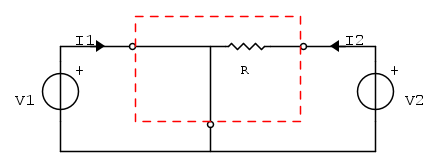

[6] Re: Rappresentazione esterna dispositivo multiterminale
Messaggioda Foto Utentegill90 » 26 nov 2024, 11:00
Matematicamente sì, fisicamente no.
Se consideri ad esempio un caso del genere:
Questo è un tripolo, però mentre la corrente I2 è determinata la I1 no.
Ovviamente questa è solo una rappresentazione matematica di un qualcosa che non potrà mai avvenire in realtà (ad es. potrebbe essere un corto accidentale tra due batterie che si stanno spartendo carica, ma in quel caso fisicamente avresti una minima resistenza serie che richiude in percorso e il sistema torna ad essere determinato).

gill90 ha scritto:Questo è un tripolo, però mentre la corrente I2 è determinata la I1 no.
In realta' la corrente I1 e' infinita..in ogni caso non cambia la sostanza di cui parlavi (mi venivano in mente altri esempi con nullore/noratore ma il concetto e' sempre lo stesso).

cianfa72 ha scritto:In realta' la corrente I1 e' infinita
Hai ragione, ho fatto confusione. I1 è indefinita, non indeterminata.
cianfa72 ha scritto:in ogni caso non cambia la sostanza di cui parlavi (mi venivano in mente altri esempi con nullore/noratore ma il concetto e' sempre lo stesso).
Esatto
