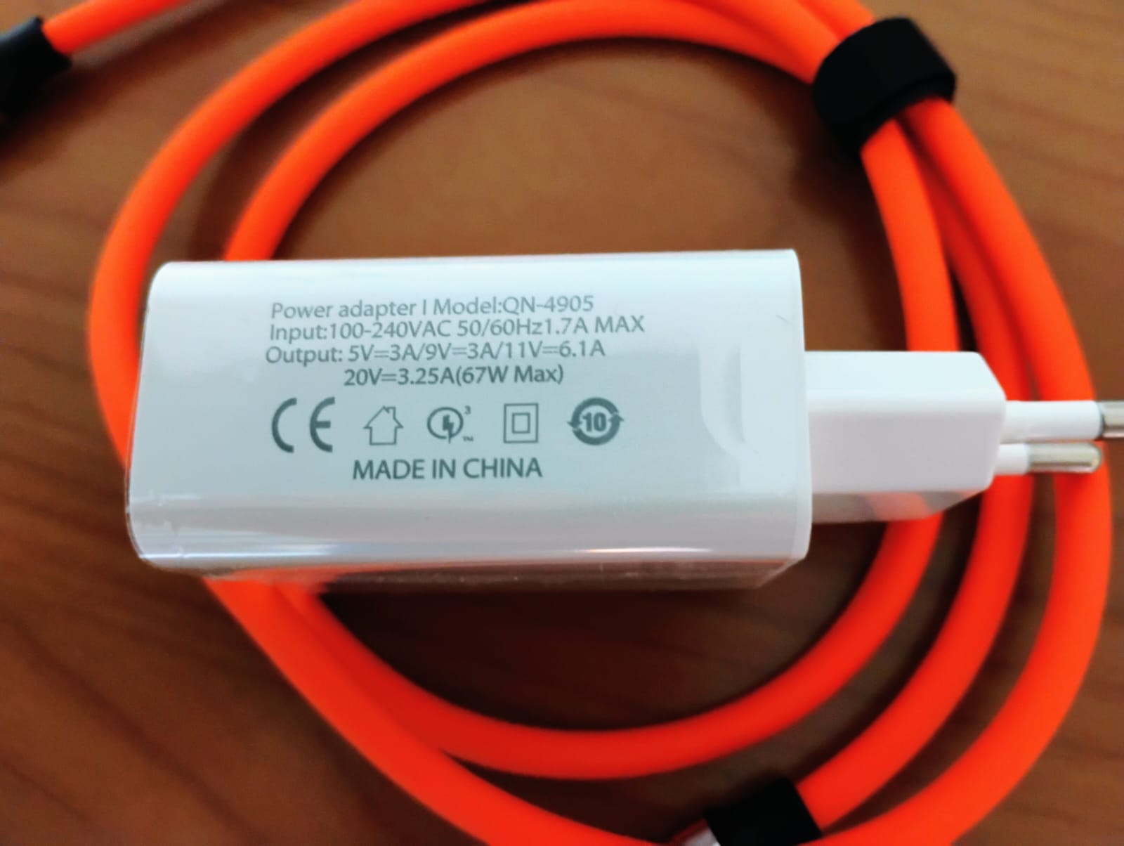

ciao a tutti, i caricatori per cellulari cinesi, nei negozi on line cinesi ,si trovano ad ottimi prezzi,praticamente quasi regalati, ne ho comprati 2 da 67 watt, funzionano benissimo, come quello originale, però non hanno il marchio europeo (benche sia molto simile e può trarre in inganno), la mia domanda è: questi caricatori possono recare danni al telefono quando è in carica? che voi sappiate , ci sono stati casi in cui questi dispositivi hanno prodotto danni a persone e a cose? vi posto l'immagine di quelli che ho acquistato

Non c'è molto da capire, mostra che i circuiti sono realizzati senza rispettare alcuna regola di sicurezza, surriscaldano, alcuni componenti tipo il display sono addirittura finti.
In buona sostanza oltre a poter recare danno agli smartphone possono anche esplodere e/o incendiarsi.

Ci sono stati MORTI a causa di caricatori cinesi!
https://www.dday.it/redazione/46965/rag ... cabatterie.
E non è un caso isolato! (scusate il gioco di parole, non sto facendo dell'umore nero)
Si può discutere sull'opportunità o meno di usare il cellulare sotto carica nella vasca, ma fatto sta che con un prodotto a norma non sarebbe successo.
Qui puoi leggere in italiano uno spaccato della situazione attuale:
https://www.admin.ch/gov/it/pagina-iniz ... 01845.html
Riassumendo: su 1260 prodotti controllati 210 avevano problemi importanti, di cui 202 potenzialmente pericolosi per persone e cose. 114 così gravi da portare ad un divieto di vendita.

donciccio ha scritto: non hanno il marchio europeo (benche sia molto simile e può trarre in inganno)
A me la marchiatura CE sembra corretta (da quello che si vede dalla foto), spaziatura e forma sembrano OK
Cosa ti fa dire che non è valida ?
Poi se vogliamo discutere che quella certificazione ha valore pari al: Fidati me lo ha dato/detto mio cugggggiono... :mrgreen:

ho appena letto, grazie ai link che mi ha postato elfo, che i cinesi non si fanno scrupoli a clonare la sigla della conformita europea ,per cui a sto punto è veramente difficile distinguere
