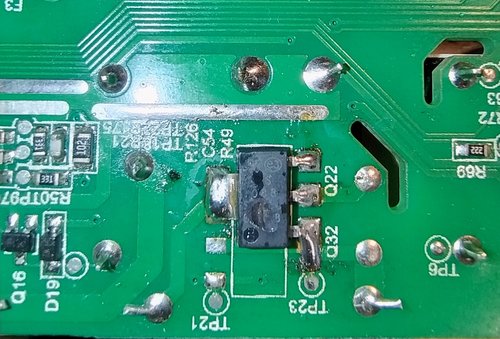

Buongiorno,
da diversi giorni sto riscontrando problemi con la mia lavatrice, che continua a non funzionare correttamente, creando non pochi disagi.
L'elettrodomestico, acquistato a gennaio 2022, ha iniziato a presentare malfunzionamenti circa sei mesi fa, in particolare legati al mancato scarico dell'acqua. Analizzando il problema, ho smontato la scheda elettronica e ho riscontrato che il triac, responsabile della gestione del relè che attiva la pompa, appare visibilmente danneggiato.
ACS108-8SN ACS1088
https://www.st.com/resource/en/datasheet/acs108-8sn.pdf
A questo punto ho sostituito il componente, e tutto ha ripreso a funzionare correttamente fino a ieri.
Purtroppo, si è ripresentato lo stesso problema: la pompa ha smesso nuovamente di funzionare. Ho ripetuto la procedura di sostituzione del triac, ma questa volta il componente ha resistito solo per due cicli di lavaggio prima di danneggiarsi nuovamente.
A questo punto mi viene da pensare che ci sia qualche altro problema nel relè o nel circuito di pilotaggio del triac.
Avete qualche suggerimento?

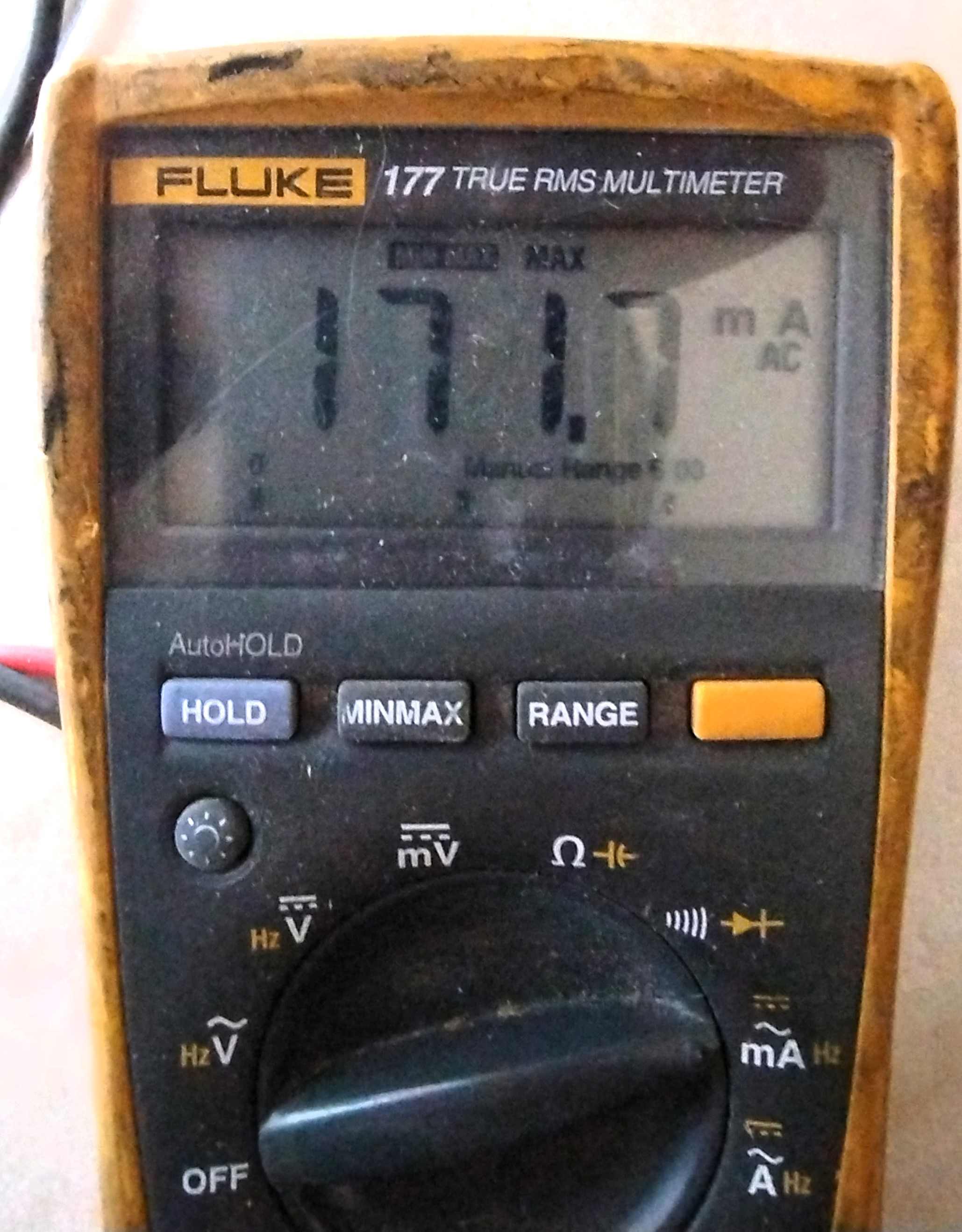

oppure la pompa ha alcune spire in corto e sovraccarica il triac, hai modo di provarla e misurare l'assorbimento?

Messaggioda Foto Utentericello9 » 25 nov 2024, 16:50
Ma se l'alimentazione della pompa passa dal relè anche se ha alcune spire in corto non dovrebbero danneggiare il triac, giusto?
Questa sera alimento direttamente la pompa e misura l'assorbimento.

Messaggioda Foto Utentericello9 » 26 nov 2024, 8:57
Direi che il livello di assorbimento rientra nei valori considerati normali.

Siamo sicuri si tratti di un triac e non di un transistor? Mi pare strano che vi sia un triac a pilotare un relè

Messaggioda Foto Utenteluxinterior » 26 nov 2024, 12:16
Io voto setteali
Direi che non sia così, se c'è il triac, non c'è il relay
Se c'è un relè forse sraebbe più appropriato parlare di un transistor package SOT223
Sul guasto non so anche se sembra in salute una pompa di scarico non costa un patrimonio è più il fastidio per sostiuirla Se in mezzo c'è il relè allora la pompa è innocente e i sospetti si spostano sul circuito del relè (Diodo di ricircolo in parallelo alla bobina relè è ancora in salute ?)
Direi che prima di proseguire sarebbe il caso di chiarire bene se la pompa è gestita direttamente o tramite un relè
BrunoValente ha espresso il concetto prima di me scusate

Messaggioda Foto UtenteSediciAmpere » 26 nov 2024, 12:54
luxinterior ha scritto:(Diodo di ricircolo in parallelo alla bobina relè è ancora in salute ?)
giusto, controllare anche lui
